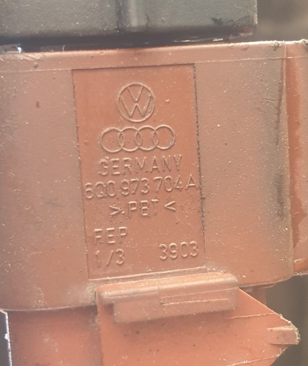

Får ikke inn kontakten fra hann på den nye lambdasonden til hunn kontakten i caddyen (bilder). Noen som vet hva jeg kan gjøre?

Tusen takk. Skjønner. Jeg har ikke demontert den, vet ikke om den fungerer/ikke fungerer enda. Antar delenr. står rundt sonden et sted.
Okei, det ser ikke ut som noen av nummerene stemmer overens?
Tusen takk. Dette er lambdasonden som jeg vil bytte og den har delenr: 6Q0973704A. Har funnet en lambdasonde fra en vw caddy med 59 kw med delenr: 036906262AA (https://www.delebil.no/p/Volkswagen-59/Vw_Caddy_Iii_2004-10-1599/Eksos_med_tilbehør-51/Inns_lambdasonde-968/J552785?regnr=DL42225). Vil den fungere fint?
