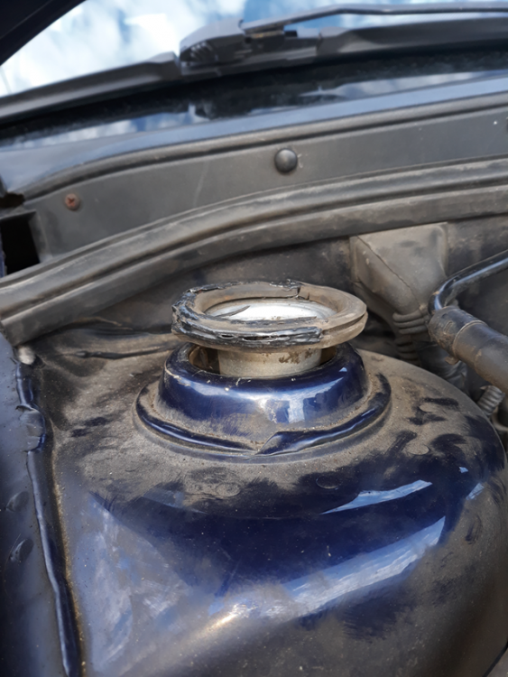

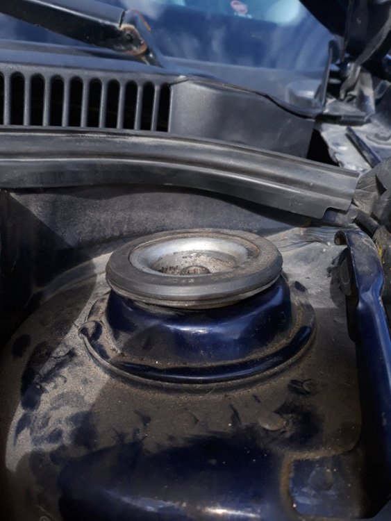

Takk for tilbakemelding. Er enig i alt du sier, og kan ikke si jeg finner noen slakk når bilen står på bakken. I og med at alt er bytta foran der unntatt foringene til stabstaget, så antar jeg at det er de som lager lyden. Jeg stussa egenltig mest på at det var så stor forskjell på høyre og venstre side. På venstre side, er det noen mm slakk når jeg løfter fjærbeinet, mens på høyre siden kan jeg løfte ca 1 cm før lageret går i topper av dempertårnet.
Ja, de gjør jo det, så det er jo logisk egentlig. Har ikke sjekka om det er slakke når bilen står på hjula, men synes jeg høres en ganske voldsom dunkelyd fra den siden når jeg kjører i dumper. Men det kan forsåvdt være foringene til stabstaget også. Grunnen til at jeg stusser litt er fordi det ikke er noe slakke på andre siden. Kan kanskje være at ene fjæra har sigi litt mer enn den andre kanskje.
Jeg har en form for slakk i det øvre feste på fjærbeinet på golfen. Det var sånn når jeg kjøpte bilen for 3 år siden, og byttet fjærbeinslager, da jeg trodde det var årsaken. Det utgjorde ingen forskjell. Årene har gått og bytta fjærbeinslager og dempere her om dagen, og problemet er det samme. Jeg oppdaget tidligere i dag at de øverste "koppene" er forskjellige. Da alt annet er helt likt på fjærbeina, så tenker jeg at problemet kanskje ligger der!? La ved et par bilder som viser forskjellen.
