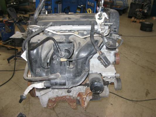

sjekk etter sprekker/morkne slanger. ofte problem med luft lekasje. kan vere berre en slange som ikke er skikkeli kobla til...

Har tidenes problem. har funnet ut at e har vacum lekasje på min ford focus fra 2001 og fant ut kor lekasjen var lokalisert. Lurer på da følgende: Hva heter den slangen på bildet som går fra innsuget og mot venstre på bildet i sølv folie. ka heter akk den delen? Alle svar modtas med takk:)
