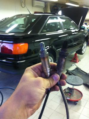

Fikk byttet lamba og målt DPR igjen. Stabiliserte seg nok engang på 9,7mA sånn ca. Vil det si at den gamle sonden fungerte, eller at den rett og slett ikke innvirker på DPR? Den går i allefall ruskete fremdeles.

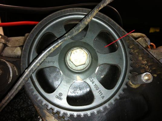

Fant ut av det. Merket skal flykte med toppakning. Forklarer hvorfor det ikke er noe merke og i steden et kikkehull bak. Vil si at man ikke trenger å demontere noe for å sjekke timingen. Sånn det er nå så står den akkurat fire tenner feil! Kommer med andre ord til å bruke tusj for å sørge for at den blir riktig. Takker for all hjelp Quattro74! Regner med at det ordner seg nå. Har i det minste lært endel jeg ikke visste om motoren. :-)
Tror vi kan konkludere med at vi har funnet feilen. For rotor peker definitivt ikke mot merket sitt når veiv er på sitt merke. Kanskje sånn 30 ca grader feil. Fant forresten merket på kamdrev på baksiden som du illustrerte, så der hadde du rett! Det eneste jeg ikke har funnet igjen noe sted er merket kamdrevmerket skal flukte mot... Når rotor flukter mot merket sitt peker drev sånn ca der jeg har merket bildet med rød strek. Spørsmålet da er om jeg bare skal lage et merke til kamdrev selv når rotor er på merket sitt? Og så anta at veiva skal korteste vei til merket sitt. Jeg skjønner jeg ikke hvordan dette kan ha skjedd. Vet riktignok ikke hva de som prøvde å stjele den har gjort, men bilen gikk da den ble parkert. :w00t Hva kan evt forårsake at reim hopper over spor? Den sitter akkurat passe stramt også...
Her er forresten en nyttig video om K-jetronic systemet jeg fant. :-) Angående det øverste av de fem bildene jeg postet, skulle egentlig den røde biten av rotoren peke rett mot det merket når veiv flukter med merket sitt? I såfall vil jo det si at kam på en eller annen måte har hoppet over noen hakk. Kan ikke fatt hvordan det skal ha skjedd i såfall, for den har jo tross alt fungert tidligere.
