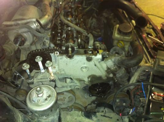

Fikk tatt ut pumpa idag. Her er va jeg gjorde: 1. Jekket motoren ned p� motorfestet igjen og skrudde alt fast. 2. Jekket opp bilen p� passasjersiden fremme. 3. Satte bilen i 3.gear. Turnet fremhjulet p� passasjersiden mens jeg ser p� tannhjulet til den nederste kjeden (st�r bak det f�rste tannhjulet som er rett p� baksiden av dekselet) slik at hullene som er i tannhjulet g�r over ens med boltene til pumpa som st�r p� baksiden. 4. L�snet og tok ut boltene for � f� ut pumpa. Brukte magnet for � v�re sikker p� at jeg ikke mistet ned en av boltene i motoren! Bilder: Satte p� plass tannhjulet til (den �verste) kjeden slik at den eller kjeden ikke kommer bort eller faller ned i motoren. Her hadde jeg allerede fjernet tannhjulet til den �verste kjeden. Turnet motoren ved � dreie p� framhjulet mens bilen sto i gear for � komme til boltene. Pumpa hang greit p� akslingen uten boltene. Her har jeg allerede tatt ut pumpa. Bare � rikle litt mens man drar den pent ut. Pumpa p� arbeidsbenken! Klar til rengj�ring, pakking og shipping til ECU Testing i Storbritania for overhaling! Oppdateringer kommer n�r pumpa er tilbake! :)
Hei folkens! Har desverre fått havari på dieselpumpa på biln min :( Bilen er parkert på verkstedet på jobb nå hvor jeg har tenkt å forsøke å bytte pumpa selv. Jeg vil legge ut bilder og info etterhvert på hvordan det går, og håper samtidig at dere vil komme med tips å innspill til meg på hvordan jeg skal få gjort dette lettest mulig. Akkurat nå trenger jeg info på hvordan motoren skal være tørnet på merkene slik at alt blir rett når jeg skal sette pumpa på plass igjen. Dette er hva jeg har gjort sålangt (beklager dårlige bilder!!): Bilde 1: Demontert toppdeksel og vakumpumpe. Bilde 2: Nærbilde av toppen/kam Bilde 3: Motor uten toppdeksel! Bilde 4: Og her ser dere hvorfor jeg trenger hjelp!! :P Må vite hvordan motoren skal tørnes for å stå på merkene! Trenger tegninga. Noen som hvet hvor jeg finner denne på nett? Har her demontert motorfestet, luftfilterboks, deksel foran registret hvor akslingen på pumpa går inn, tatt ut tannhjulet på registerkjeden ved pumpa og løftet opp kjeden og lagt den over kanten slik at den ikke ramler ned i motoren! Bilde 5: Demontert innsugs-manifoild, topp og bunn for å komme lettere til pumpa! Satser på å fortsette i morgen ettermiddag hvis jeg får tak i den informasjonen jeg trenger! Setter pris på alle tilbakemeldinger, tips og triks! :)
