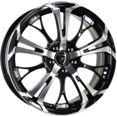

  6. Heijhååå! Driver og skal bestille nye sommerdekk (Og felger!) Er litt i tvil hva jeg skal velge.. Skal stå på en Hyundai Coupè.. Bilen blir neppe kjørt hele sommersesongen før den blir solgt, så prioriterer ikke felger sååå høyt.. Står mellom Ace Diva Chrome eller OVM Poison.. Er snakk om 17" :) Hvilke felger ville DERE valgt? Poison felgene skiller seg VELDIG ut, men ser tøff ut og ville kledd min bil.. Dog er smaken som baken så sikkert ikke mange som er enig med meg der :p Derfor har jeg plukket ut noen "Chrome" felger også.. Disse er mer vanlig og "kjedelig", men ser forholdsvis bra ut.. Prisene er som følger: Ace Diva Chrome: 5220,- OVM Poison: 6780,- med dekk.. Bilder under :) TAKKER for alle forslag og svar! ;) OVM POISON [ATTACH]21866[/ATTACH] ACE DIVA CHROME [ATTACH]21867[/ATTACH]
