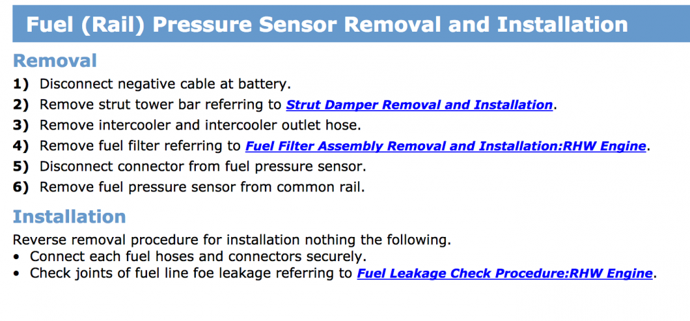

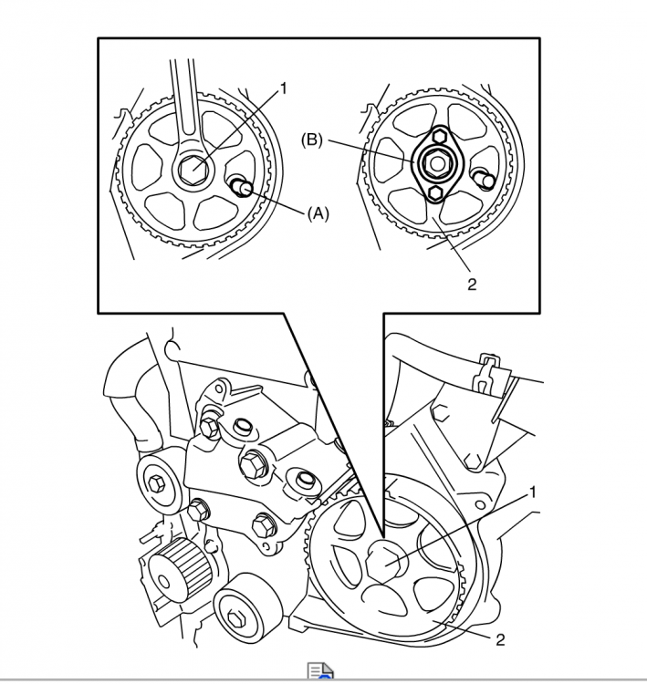

Det som hadde hjulpet mye er å måle railtrykket når den IKKE starter. Er det da under 250 bar trykk? Railtrykksensor sitter under commonrailen. Den sitter litt vanskelig til. Det er på venstre side av motor. Legger ved bilde og tekst på demontering.. NB. husk at det skal byttes høytrykksrør ved demontering av disse. De skal altså ikke brukes på nytt :) (2a på bildet er railtrykksensor.) Legger også med bilde av høytrykkspumpe. Den sitter iforbindelse med reg.reima. Er ikke så mye jobb egentlig.. Men blir jo som å bytte reg,reim + å demontere og montere pumpa, som i seg selv ikke er store jobben.
