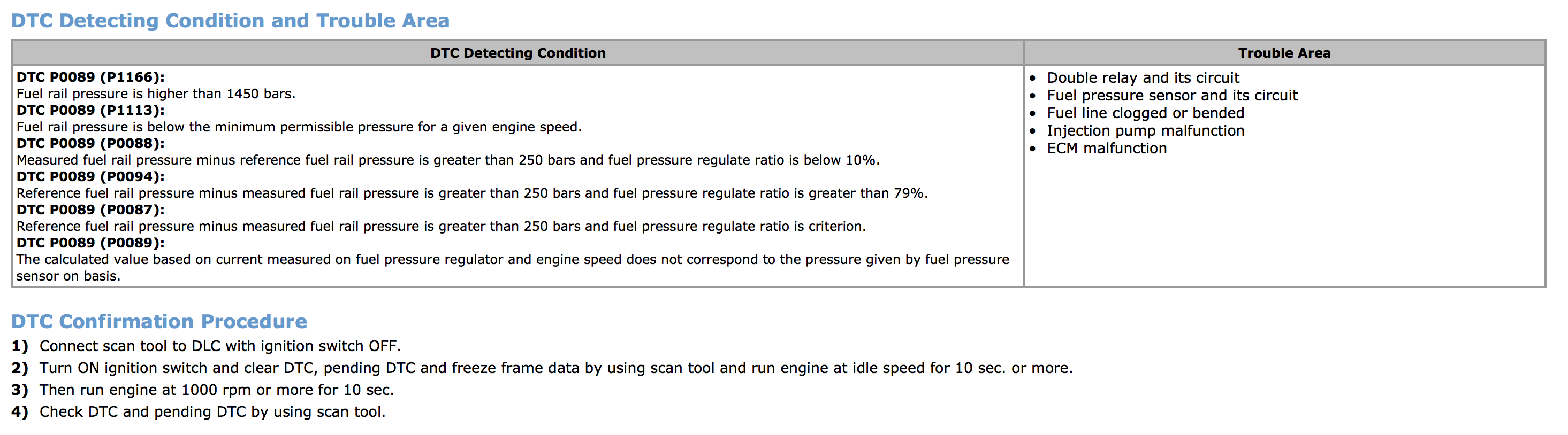

Hei.. Ja stemmer p1352 er glødeplugg defekt som regel. P0089 kan definitivt noe med diesellekkasje å gjøre. Men p0089 er også en vanlig feil på disse bilene. Ber deg lese noen tidligere innlegg jeg har svart på her tidligere så finner du nok noe info. Feilkoden sier jo egentlig at det kalkulerte trykket fra pumpen ikke samsvarer med faktisk trykk på sensoren. Altså en lekkasje eller feil med sensor osv. I og med du har diesellekkasje, så begynner du selvfølgelig der. Ang p0487 så er dette feil på solenoid ventil til EGR.. Bytte mange av de. Du kan kontrollere om den er i orden. Den skal ligge på omtrent 12-18 ohm i romtempratur. Sjekk også vakuum slanger. Kan være noe feil her også. Ang airbag feil, så må du nesten lese ut feilkoder!! Hvordan ellers skal du vite hva det er?

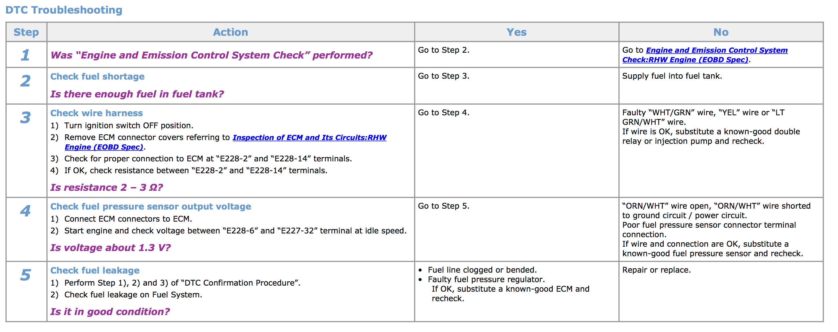

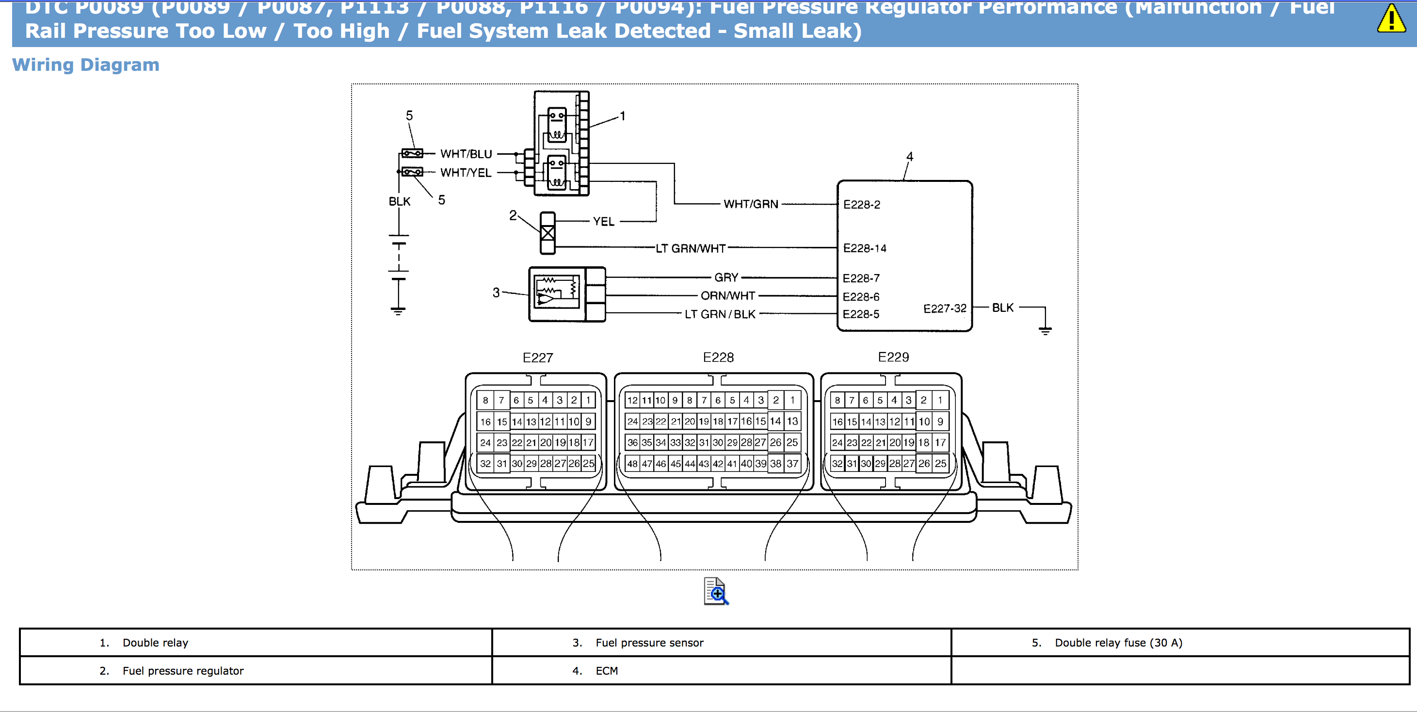

Hei.. Dette er ett relativt kjent problem på rhw motorn. For det første, sjeldent sensoren er defekt her. Men selvfølgelig det kan jo skje, så bør ikke utelukke det enda.. Men det som jeg i hovedsak ville startet med å sjekke er ledningene som går ifra ECM til sensor. De pleier å smelte/irre istykker i plastikk skinne (svart) som går på venstre side av motor. Spesielt den grønne kabelen. Du bør fysisk sjekke ledningene hele veien. En annen ting jeg har vært borti er pluss polen på matepumpa under bilen. Denne irrer og kan skape problemer. NB! Jeg snakker om ledninger til trykk føler ikke regulator!! Den teksten i feilkoden din er litt missvisende, for den henviser kun til regulator. Men feilen er mest sannsynlig på trykksensor siden. En annen ting er sjekke for dårlig kontakt i ECM stikkene. Dette er også en gjenganger. Kan slenge med flytskjema for feilsøking:
