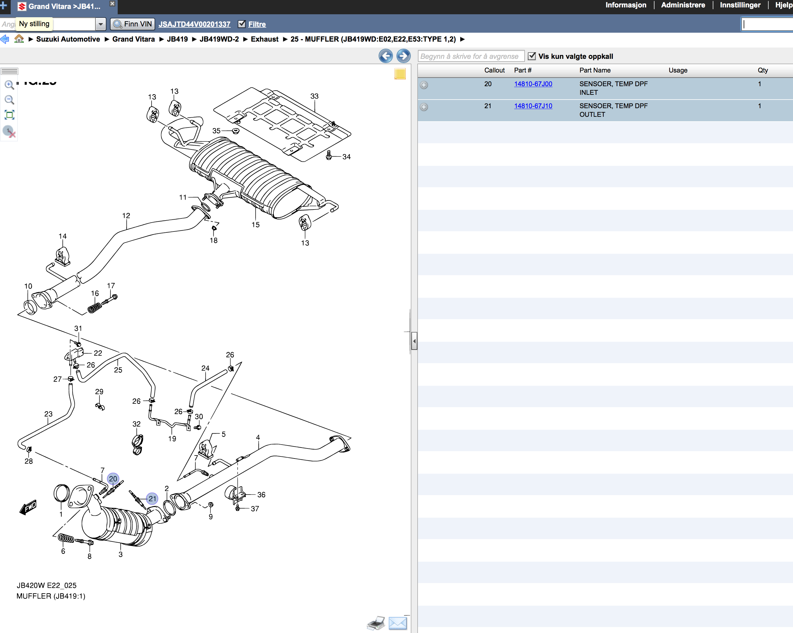

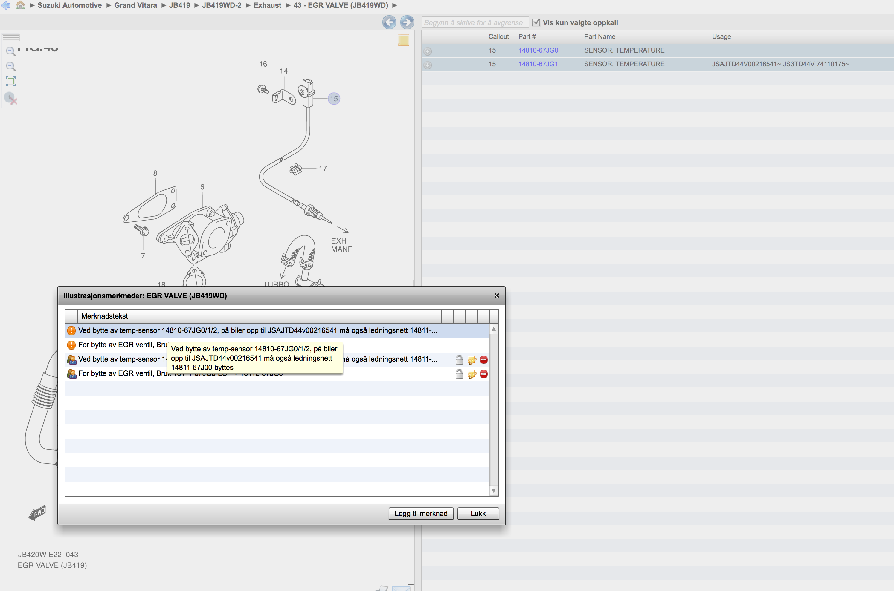

Ok. Den p1431 er at partikkelfiltret er tett. Den p242b gjelder den jeg snakka om som er kommet ny type sensor. Hvor du mest sannsynlig må bygge om ledningsnette..
Her ser du utklipp fra delekatalog. Det er vanligvis den sensoren som går inn under turbo som byttes. Da må du også i noen tilfeller bygge om ledningsnettet. Mye enklere om du hadde feilkoden. Kommet skriv fra fabrikk om modifikasjoner som skal gjøres. Så mitt tips er å dra på merkeverksted å få det rett utført

Jeg kan skaffe deg delenr. Men her har det kommet en ny type sensor mener jeg å huske. Men usikker på om det var sensor 1 eller 2. Men har du en feilkode? Uansett. Gi meg chassisnr ditt så skal jeg finne delenr
