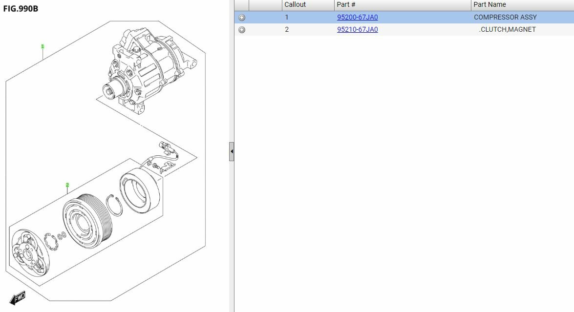

  8. Da har du riktig delenr over her.. Se på nr 2. Det er delenr på magnetclutch
  9. Høres ut som magnetkoblinga på acpumpa har ryki ja. Men du får denne faktisk løst. Men du skriver ikke hva slags motor du har eller noe som gjør at jeg kan sjekke. Men jeg sjekka bare en tilsvarende i orginale delekatalogen og du får løs til den :) Si ifra hvis du vil jeg skal sjekke akkurat din bil så fikser jeg det :)

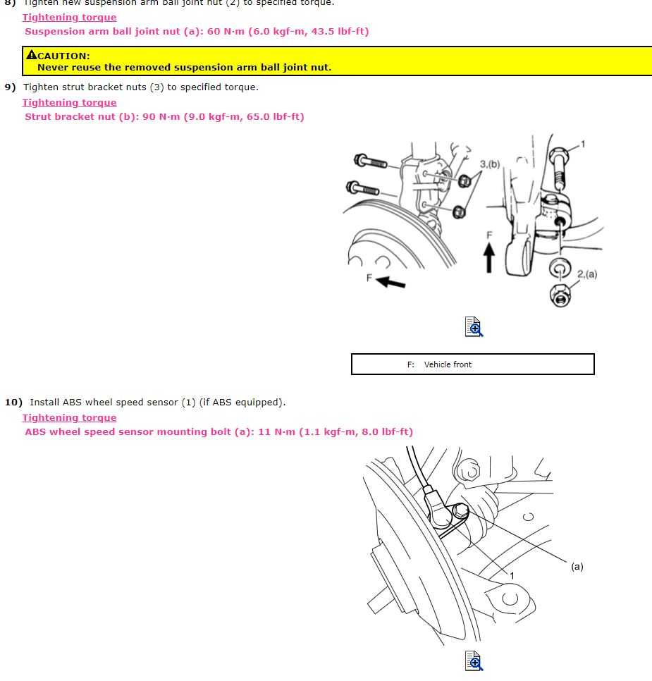

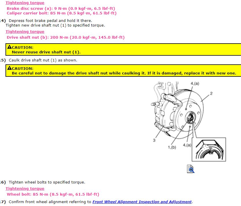

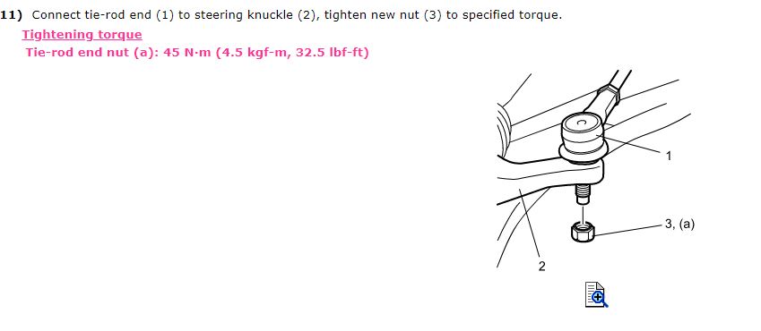

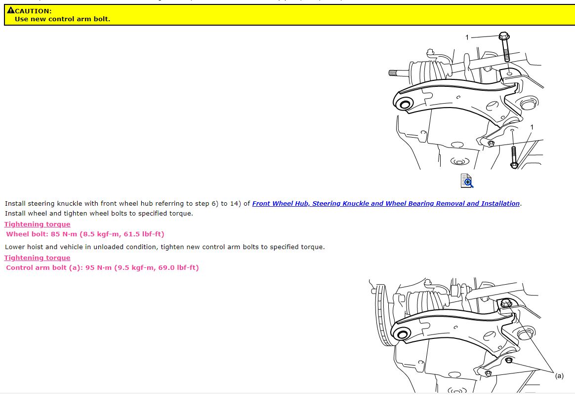

  16. Se vedlagt bilde av moment på diverse ting.. Men er som opeldude sier over ;)

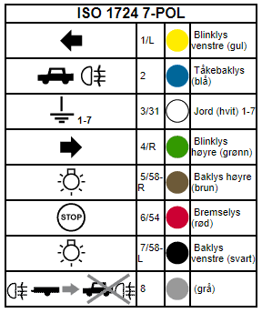

  19. Husk at du må snu om releet for å få det til å virke på disse. Det er minus styrt. Du kobler "styrestrøm" til den røde ledningen på H4 pæra.. Og hvis du lurer på hvordan det gjøres så, tar du 30 og 85 og kobler sammen med sikring til batteriet. Kobler 86 på den røde ledningen på h4 pæra, og 87 til lampene ;)
