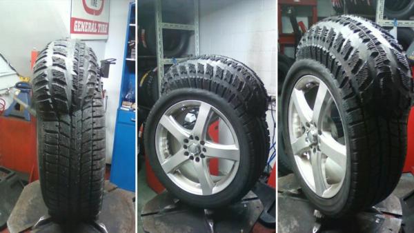

  5. Skjedde d helt plutselig? Er det en XL7 du har? men uansett en eldre type grand vitara, siden du sier du kan koble inn ut 4wd. Min første tanke var fremre mellomaksel. Der pleier krysset å ta kvelden, å det merkes med veldig vibrasjon. MEN, det vil i såfall bare være MED 4wd koblet inn! Her er noen tips: Sjekk om alle hjula er skrudd fast. Sjekk alle dekk etter "bobler" som stikker ut av dekket. For meg kan det høres ut som dekket har "slippi" i armeringa på dekka. Vært borti det mange ganger. Da vil det riste veldig. Du kan evt ta jekken å jekke opp bilen å få en til å dra hjulet rundt mens du ser feks under dekket at det ikke plutselig "hopper".. Lykke til. Kom gjerne med info om hva det var når du finner det ut ;) Her kan du se ett eksempel på hva jeg mener: (dette er noe overdrevet, men en liten sånn kul på 1cm kan lage mye ubalanse!) [ATTACH]35575[/ATTACH]

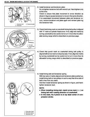

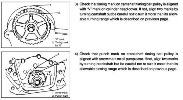

  8. Hvis den gikk fint før du hadde det av, så bør du nok ta det av å dobbelt sjekke dette! Husk at det er 2 merker på kammen. Å du valgte riktig? Den skal stå på "E"

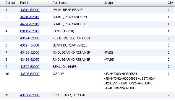

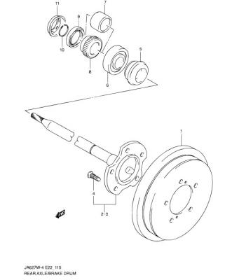

  13. Heisann. Delenr på akslen(hele akslen) er 46510-52D51. Og koster 5155,- og har 1 stk på lager i norge. Her bilde av delenr på delene som er til akslen. Bilde 1 ser du nr på delene, og bilde 2 så ser du delenr til hver bilde. [ATTACH]34438[/ATTACH] [ATTACH]34439[/ATTACH]
  14. Send meg reg.nr eller chassisnr på PM, så skal jeg finne riktige delenr. Hvis det har spinni masse rundt i akslen, så må du i værstefall bytte hele akslingen. Men du kan jo alltids prøve med ett lager først. Kan være d som er "slitt" å ikke så mye i akslen. Det skal fylles GL5 olje på diffen. Teknisk avdeling anbefaler valvoline gl5. Men d betyr ikke at ikke andre olje levrandører kan brukes.

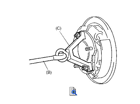

  15. Her har du tegning fra delekatalogen. Kan skaffe deg delenr hvis du ønsker å. Bilde fra delekatalog. [ATTACH]34345[/ATTACH] Her er bilde av sluggern jeg mener. Eller glidehammer ja. [ATTACH]34346[/ATTACH]

  17. Du må ha tilgang til en litt stor presse. Siden stikkakslen er litt lang. Også bør du ha tilgang til varme. Da hjullageret har en tendens til å sitte fast i akslen. Også bør du ha en "slugger" for å slå ut stikk akslen. Skal du stå hjemme i Garagen så ville jeg droppa d. Det er ikkeno problem så lenge du har riktig verktøy, men har hatt tilfeller hvor d kan være vanskelig å få det ut :) Ang gummi på girkasse er d vanskelig å si uten å sett d sjøl. Men den skal jo være litt bevegelig. Men ikke for mye heller. Føler du d er noe galt så bare bytt den :)

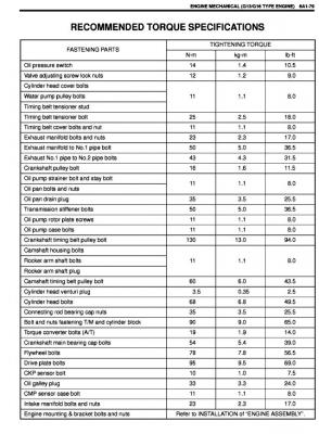

  19. Står ingen steder at det skal dras til mer enn kun med 68 nm. Her er bilde fra verkstedhåndboka: [ATTACH]34287[/ATTACH] [ATTACH]34288[/ATTACH] Det står 68NM på topplokksbolter
