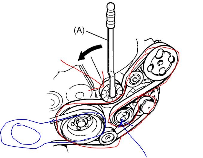

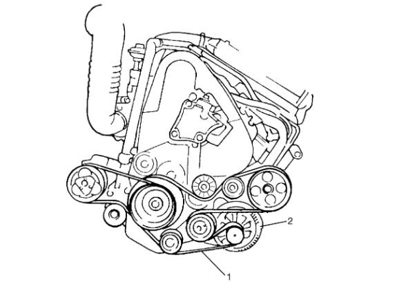

  12. Da er det riktig bildet som anvist. Du har en RHW motor. Kanskje det er litt vanskelig å se. Kan legge med ett annet: Rød strek er multireima mens blå strek er AC reima. Rød pil er selvstrammer som er fjørbelasta, mens blå pil er manuell strammer. Det var en kampanje fra Suzuki for noen år siden på å skifte ut øvre strammehjulet fra plast til stål. Pga havari. Hvis du har hatt multireim havari så kan du ha ett seriøst problem. Får håpe den ikke har tatt med regreima di i samme slengen!
  13. Hvis du har en XL7 med fransk motor så er det slik det ser ut. Gi meg regnr eller noe så skal jeg sjekke hvilken motor du har
  14. Tenker du på RHW motor? Da er det slik:
