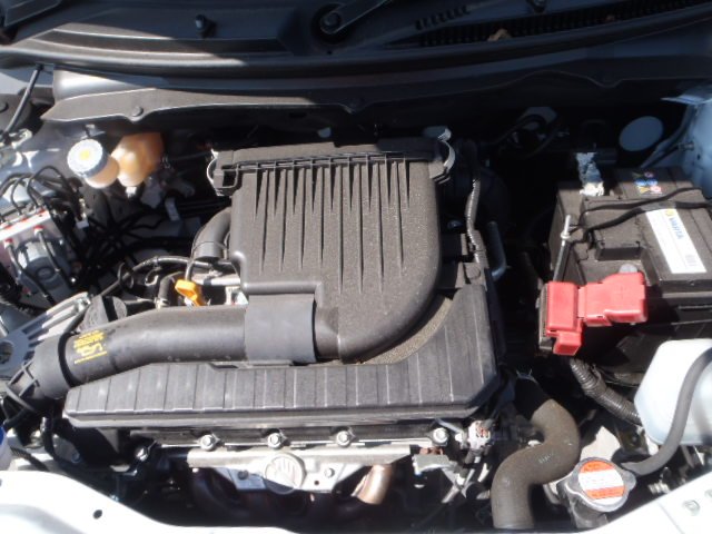

Fordelerlokk? Hva er du ute etter egentlig? Problemer med bilen? Er nok noen år siden fordelerlokk var vanlig :P Pluggene finner du under coilene. Det er en coil per cylinder. Du må demontere luftfilterboksen først..

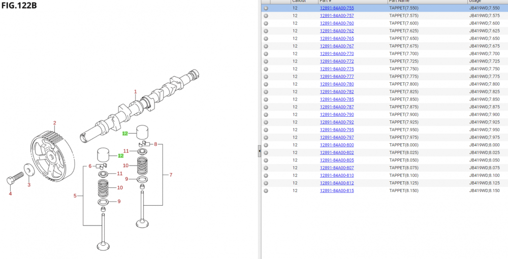

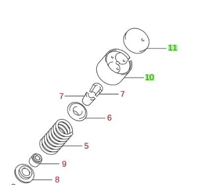

Ja, enig med @xr4ti Sjekk ventilerstyringene. Du kan justere ventiler her med shims.. Dette kan du fint gjøre selv hvis du har bladsøker: Valve lash (clearance) specification When cold: •Intake: 0.15 – 0.25 mm (0.0060 – 0.0098 in.) •Exhaust: 0.35 – 0.45 mm (0.0138 – 0.0177 in.) Hvis du må justere noe så må du kjøpe nye shims som sitter oppi det "tappetene" over ventilfjæra. Det skal stå nr på de shimsa, så du kan vite hvilke nr du trenger med å regne ut :)

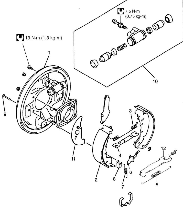

Det er jo bare å vippe den ut så den blir strammere. Er jo ikke så mye å forklare. Enklere å vise med bilde. se under: den nederste på bilde er den som er til håndbrekket. Men du jo må usansett justere litt på begge 2 antageligvis.. Det er jo tagger på den som gjør at du kan stramme/slakke den..
