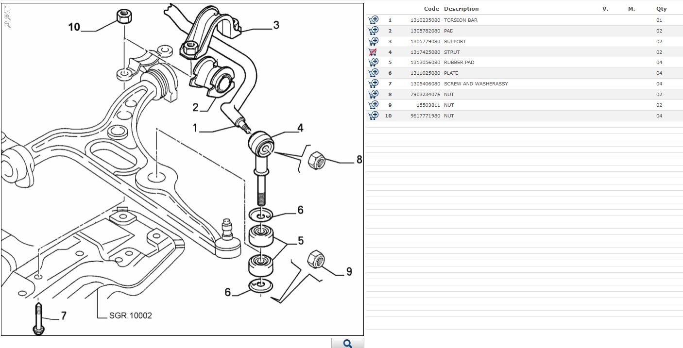

  7. Er det snakk om foran eller bak? Hvis det er dokumentasjon på slikt, så er det vel FCA norway som bør skaffe det. De som er importør, ikke RSA... RSA får det isåfall fra FCA, men FCA er ganske vanskelig når det gjelder såppas gamle biler.. Men nå har vel verken RSA eller FCA norway importert disse bilene noen gang. Men har du regnr/chassisnr til meg så kan jeg undersøke å se hva jeg kan finne ut..? Sjekket bare ett tilfeldig chassisnr på en slik scudo, og da finner jeg stab.stag i delekatalogen, så ser ut som de er levert med stab.stag ja.!! Også gått i de gamle dårlige verkstedhåndbøkene, der står det også avbildet at bilen kommer med stab.stag foran..
