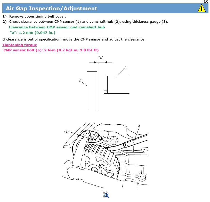

Hei igjen.. Ok, var problemene der når du kjøpte den? Regner med dette kan ha vært der før du kjøpte den hvis du kun har hatt den noen uker. Isåfall hadde det vært kjekt å visst om feilen kom etter reg.reim skifte... Ang justere kamsensor se her: Ang veivsensor så sitter denne på toppen av girkassen, nermest motor. Den er vanskelig å komme til, men du når den på høyre siden av girkassen når du står under bilen. Grunnen til at jeg spør om det er demontert girkasse på bilen, er fordi hvis folk ikke demonterer sensor så kan det veldig fort ta skade under demontering av girkassen. Sensorene kan lett ohmes. Du kan også evt heve på scoopet og se at den fungerer skikkelig.. Også kontrollere ledningene fra sensor til ECM
Ok. Høres ut som du har ett problem med timing på motor. Feilkoden P0016 sier at Kam sensoren ikke stemmer med det gitte motorturtallet gitt av veivføler(turtallsføler) Det som bør gjøres aller først her er å sjekke timing. Altså kamdrev og veivdrev, at dette er riktig i forhold til hverandre. Du må bruke låseverktøy inn over starter (på venstre side av motor) for å låse svinghjul. Dette er ganske krunglete.. Også må du låse kammen, har bruker du feks ett 8mm bor. Hvis dette er ok, så må du sjekke signalene fra veiv/kamføler. (disse hadde du skiftet skjønte jeg). Og sjekke avstand på kamføler mot drev. En annen ting som er viktig å tenke på er, har det skjedd noe i forkant her? har du evt demontert satt inn girkasse? (da kan veivsensor/ledninger ha tatt skade), eller om multireim har røket. Da kan kamdrev flytte seg på kammene. har sett dette før! Da snakker jeg om kamdrev innvendig i motor, som har kjedeforbindelse mellom hverandre. Er dette tilfelle så har du ett stort problem. Da det er umulig å få ut dyser og demontere topp på en fornuftig måte..

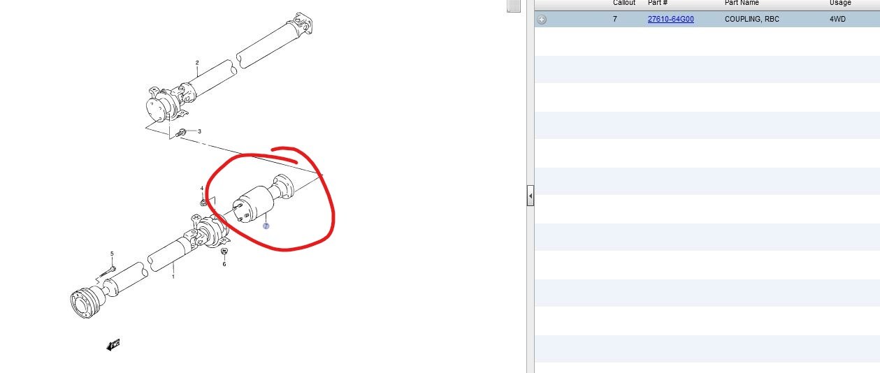

Hei.. Du bør ta bilen opp på bukk å sjekke for åpenbare feil! Men slik du forteller så høres det ut for meg at det er RBC koblingen (viskose koblingen) som sitter på mellomakslingen. Det er ikke noe senterdiff eller noe her. Denne pleier å bli sliten slik at du ikke vil ha noe effekt på bakhjula. Og når du da "spinner " så spinner den mest sannsynlig mest foran og det vil føles at det er noe galt foran. Den vil "hoppe " litt ved spinning når den er slik.. Hvis du tar bilen opp på bukk og vrir fremre mellomaksel mot høyre også tyar du bakre mellomaksel mot venstre og det går lett, så er den defekt! Du skal ikke kunne vri den hver sin vei! En annen ting er å kjøre på tørr asfalt, og svinge full sving og kjøre i runding. får du en kraftig vibrasjon så er også problemet RBC koblingen. Du får ikke skiftet olje eller noe her. Må skiftes.. Se bilde fra delekatalog

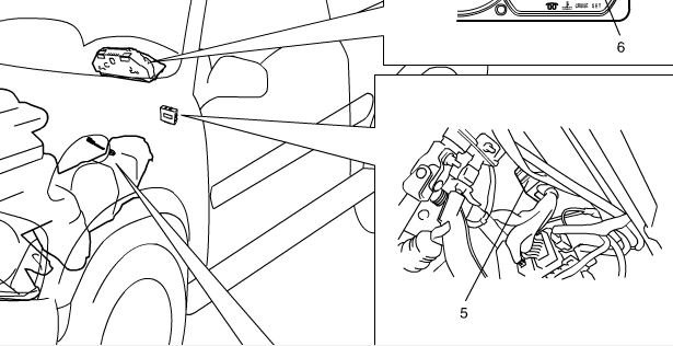

Den skal sitte der du ser på bilde over her. Husker ikke selv. lenge siden jeg har holdt på med denne selv. Legger med bilde fra delekatalog. kanskje lettere å se. Tipper det er ett ledningsbrudd da, hvis du ikke har noe strøm. Så du må nesten da måle litt. Letteste blir nok å legge opp ny kabel hvis du finner brudd :)

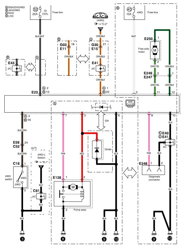

Da har du en egen motor på frontdiffen. Du må sjekke ledningene som går til denne. se her: Check axle lock actuator motor power supply “E23-11 (GRN/YEL) ” and “E23-12 (GRN/BLK)” (ground) for RHW engine model. Voltage between terminals When transfer shift lever is in “N” or “2H”: 0 – 1 V When transfer shifted from “N” or “2H” to “4L” or “4H”: 10 – 14 V Når det er sjekket så kan du sjekke 4wd bryter: Check 4WD switch circuit Turn ignition switch ON and check that voltage of ECM or 4WD controller terminal between terminal “E23-16 (BLK/ORN)” and terminal “E23-10(BLK)” (ground) for RHW engine model. Voltage between terminals When transfer shift lever is in “N” or “2H”: 10 – 14 V When transfer shift lever is in “4L” or “4H”: 0 – 1 V Hvis alt er ok, så sjekker du motor: Axle Lock Actuator Motor Inspection Connect battery positive (+) terminal to “GRN/YEL” wire and battery negative (–) terminal to “GRN/BLK” wire. Check for smooth operation and abnormal noise. Her er plassering av 4wd module: '
