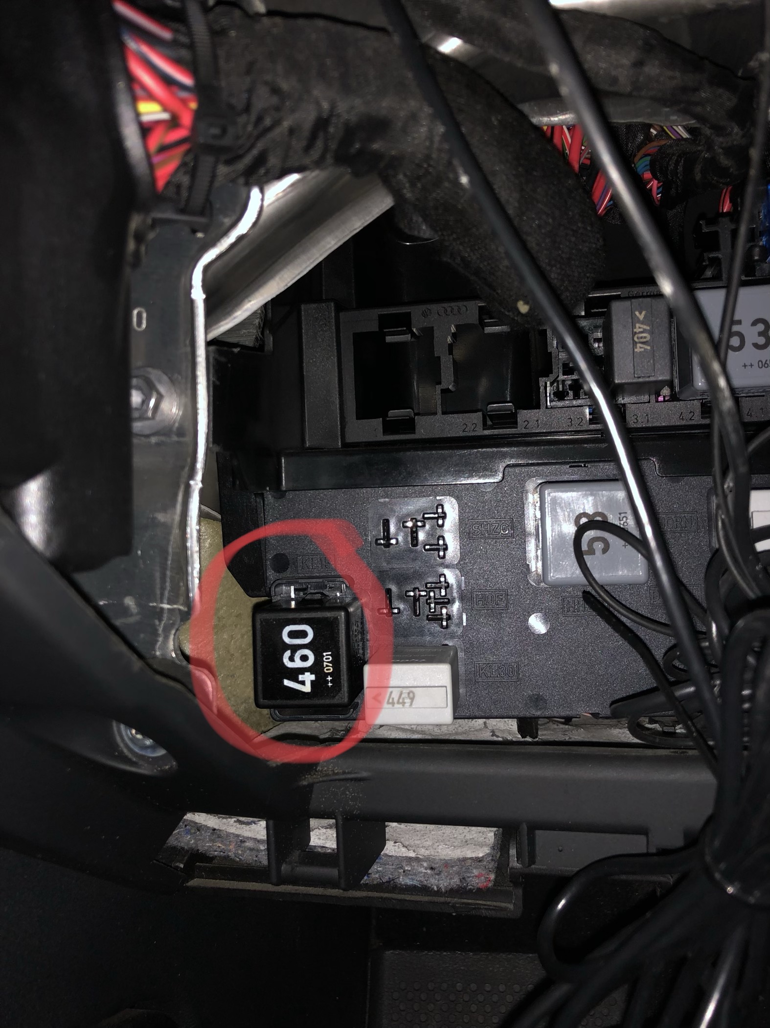

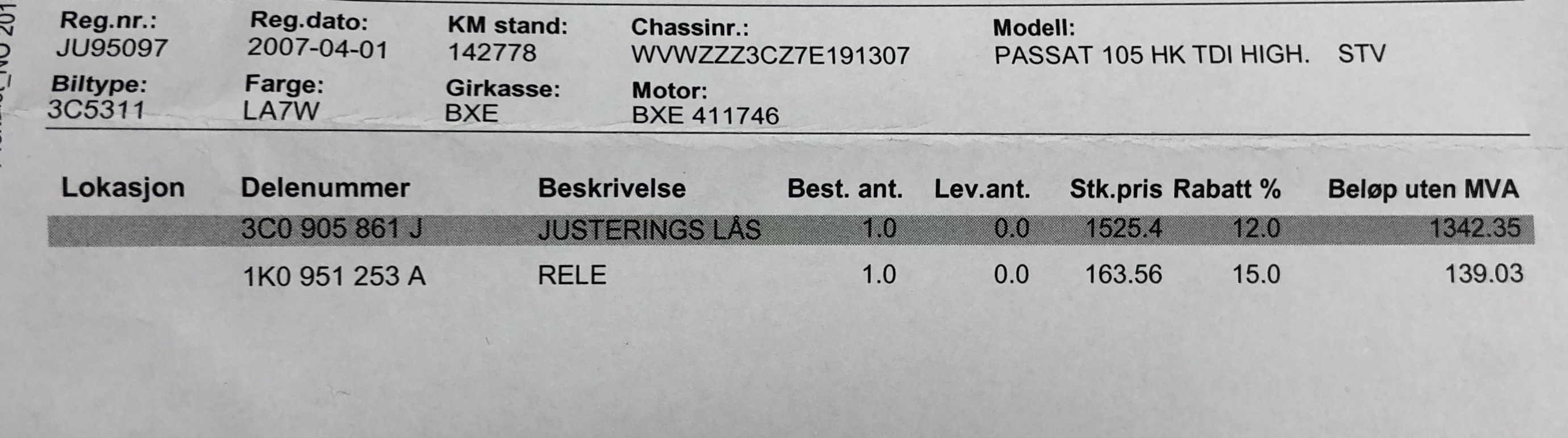

Vanskelig å se, ser vel egentlig Ok ut utenifra. . Jeg tenkte å åpne det når jeg får det nye. Er avhengig å kunne få flyttet den så venter med å åpne det tilfelle jeg ødelegger det :P han på albjerk var usikker på hva jeg prata om når jeg sa rattlåsenheten. Han trudde det var den jeg dytta nøkkelen i. Men tror kanskje han fant riktig til slutt. Men syns teksten var litt rar. Noen som bekrefte at det er riktig del jeg har fått pris på?
Har ikke helt gått bort fra det. Men albjerk (vw) mente problemet ikke lå i den. Så tenkte å sjekke opp litt først. Finner som sagt ikke relé 109. Men fant den beskrivelsen du linker til over her. Og når jeg tar ut relet R1 på bildet der som heter « Ignition main circuits relay » så oppleves bilen akkurat som når den ikke starter. Alt er mørkt og gul rattlampe blinker. så det er hvertfall det relet som er i den kretsen. Får ikke de symptomene på noen andre releer jeg demonterer. Så jeg har bestilt dette releet. Da jeg regner med det er det samme releet som det prates om? hvis ikke det skulle hjelpe så tenkte jeg at rattlåsenheten er neste steg. Men albjerk mente de kun har solgt 1 stk av den tidligere så han syns det virket rart det skulle være den. Hmm
Noen som kan hjelpe meg med noe info om det såkalte 109 relet? Finner ingen releer i bilen med det navnet. og finner ingenting på nette om plassering. Har funnet total oversikt over rele og sikringer, men ingenting med det navnet..
