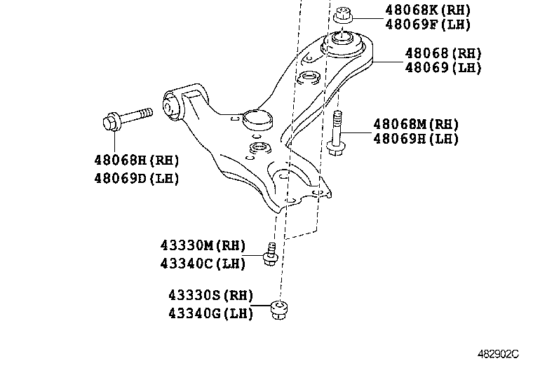

Hei. Jeg har en 2009 avensis med manuelt gir. Jeg skal bytte bærearmer på begge sider foran. Jeg har holdt på i hele dag for å få løs fremre bolt på bærearmen men det har ikke gått. Hele foringa er løs fra festet sitt og det virker som om hylsa i foringa har rustet fast i bolten. Jeg har i forkant brukt mye rustløser på bolt og foring. Jeg har slått noen slag på bolthodet med slegge osv. Jeg har prøvd å stramme og å slakke på bolten uten at det hjalp. Bolten satt så veldig fast at jeg måtte bruke lang forlenger på latmansarmen for i det hele tatt å få rikket den. Det hele endte med at jeg kuttet hele forbanna bærearmen i biter og jeg har kuttet så mye jeg kan av den delen som sitter fast på bolten i fremkant. Bolten går nå rundt sammen med hele foringa. Må fortsette på dette i morgen for jeg har ennå ikke fått ut bolten. Jeg kommer til å dele bolten i 2 eller 3 deler for å få den ut. Problemet mitt er at jeg må gjøre samme jobben på den andre siden også. Jeg har ikke tilgang på induksjonsvarmer men lurer på om det er eneste løsningen for å få løsnet bolten? Alle tips og triks mottas med stor takk. Legger ved bilde av bærearmen og det er bolten med nummer 48068 H som er vrien.
