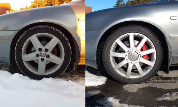

  15. Vinterens prosjekter ferdig [ATTACH]37687[/ATTACH] S4 bremser foran og bak + nye originale RS4 felger på vinterdekk:)

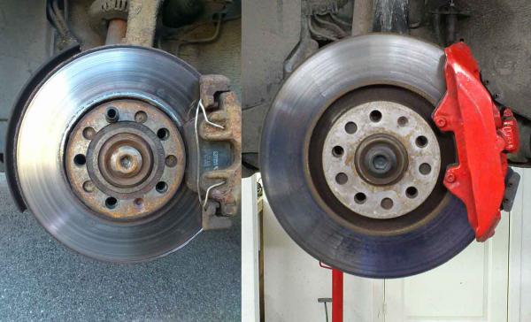

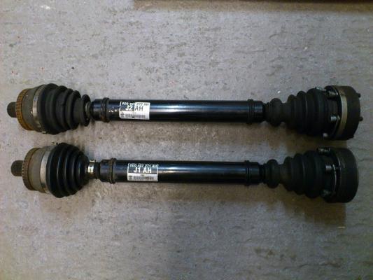

  19. Det neste prosjektet ble litt ufrivillig bremsene. Måtte bytte en calipper samt skivene og da tenkte jeg at jeg like så godt kunne oppgradere litt i samme slengen. Så jeg gikk for S4 bremser og handla brukte deler i Tyskland, England og USA. Det som måtte skiftes på en 1.8TQ for å få S4 bremser var: Akslinger - ebay england Hjullagerhus - kjøpte brukt her på forumet Bremseskjold - kosta et par hundre kroner hos Audi Calippere, Skiver og klosser - ebay tyskland Jeg kjøpte også Nytt drivledd - ebay USA Nye hjullager - Bildeler.no [ATTACH]37346[/ATTACH] Nye akslinger som passer til nye større 82mm hjullager [ATTACH]37347[/ATTACH] Audi S4 calipperne, Lucas HP2 [ATTACH]37348[/ATTACH] Hjullagerhusa ferdig pussa ned og lakka [ATTACH]37350[/ATTACH] Gamle skiver og calippere VS. nye [ATTACH]37354[/ATTACH] Gamle bremser og felger VS. nye I prosessen handla jeg inn noen ekstra deler så om noen er gira på å oppgradere, eller trenger noen andre deler, har jeg noen deler for salg her: Audi deler, A4 / S4 / A6 / 80 Bremser, Drivledd, Grill, Akslinger. Det neste jeg har planer om er å skifte dørhåndtakene som har oksidert og å få på bakluke spoileren som jeg har kjøpt.

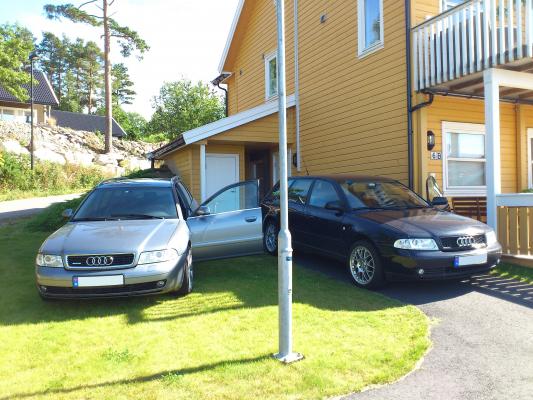

  20. Setter pris på å se hva andre har gjort med bilene sine, så jeg tenkte å legge ut noe av det jeg har gjort med bilen min. Dette er min andre B5, og her er et bilde av begge bilene rett etter at jeg hadde kjøpt den sølvfarga. [ATTACH]37003[/ATTACH] Det er en 2000 modell TQ som kom med sports- dempere, seter og ratt. Samt litt ekstra snop fra Supersprint, Pipercross og MTM, 210HK, 360NM:) Fant en original RS4 grill som ble satt på, og det første skikkelig prosjektet var å bli kvitt det stygge tre interiøret. Kom over en god tråd her: Beltline Trim Removal and Installation Shortcut Method Jeg gikk for karbon folie, og er meget fornøyd med resultatet:
