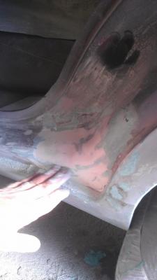

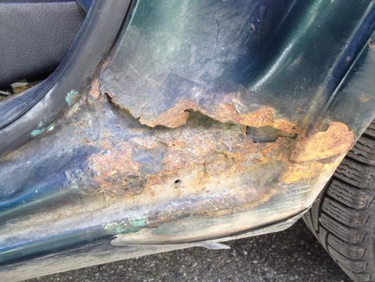

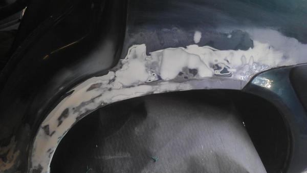

  6. punktet der kanal og bakskjerm møtes nede ved bakdørene og ett ommerådet som ruster lett på de fleste xantia modeller. men temmelig lett å gjøre noe med. fjærn først rusten med pusseverktøy (mye støv så lurt med maske) da satt hverfall jeg med ett hull inn i kanalen, denne kanalen er det ikke noe bering i så man kan bruke glassfiber for å fikse det. for at det ikke skal ruste på nytt må det ikke være murlig for fukt og samles der, spray priming på, så dytt en tettningsduk eller annet som ikke holder på vann (ikke bruk byggskum) derretter legg litt glassfiberduk inn i hullet, spray priming(rustbeskyttende) over og begynn å smøre armert epoxy på, få det fint utover, når der er tørt puss det ned og gjør det glatt (støver veldig så dekk for seter i bilen og bruk maske), smør på mere epoxy, jeg brukte en litt finere epoxy som er lettere å få finpusset på de andre lagene. la det tørke, puss og legg på litt til, fortsett med å legge på lag til du er fornøyd med oppbyggningen. spray på primer, puss med 700 - 1200 pappir og vann for å fjærne kornene som setter seg. vask lett med en klut for å fjærne fett og støv, la det tørke og spray på med flere lag med lakk. så topcoat(klarlakk) for at lakken ikke skal bli matt og skadet så fort. kan være lurt og polere bilen etter en dag med tørking gjorde dette på begge sider og har ikke hatt noe rust der siden :) (hadde litt problemer med bildene så får kun lagt ut noen av de...) https://fbcdn-sphotos-d-a.akamaihd.net/hphotos-ak-ash4/603035_10201039602986185_2115245033_n.jpg https://fbcdn-sphotos-a-a.akamaihd.net/hphotos-ak-ash4/1001207_10201102276432982_746628458_n.jpg https://fbcdn-sphotos-c-a.akamaihd.net/hphotos-ak-ash3/945941_10201102266392731_2076274346_n.jpg https://fbcdn-sphotos-b-a.akamaihd.net/hphotos-ak-ash3/554926_10201102263352655_408677010_n.jpg https://fbcdn-sphotos-h-a.akamaihd.net/hphotos-ak-prn1/933912_10201102263712664_1442317096_n.jpg
