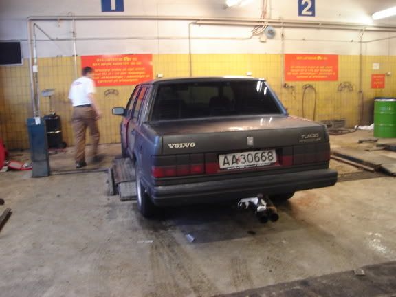

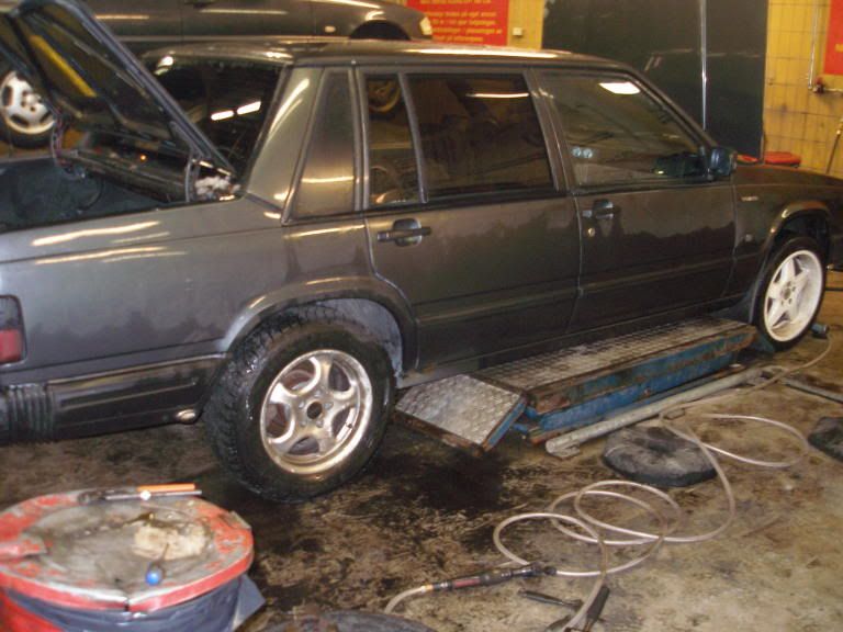

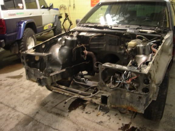

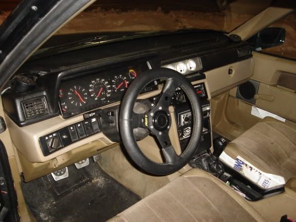

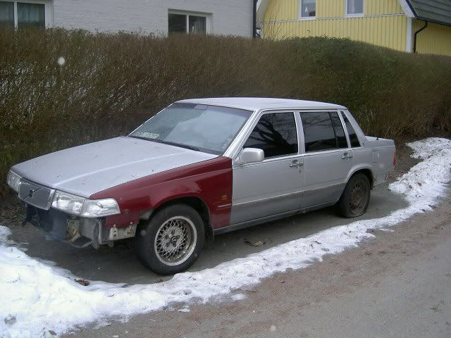

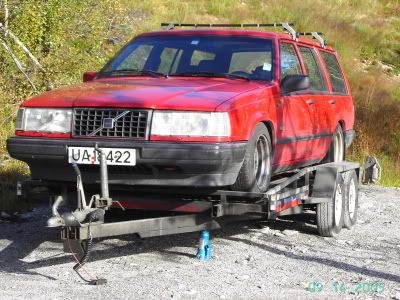

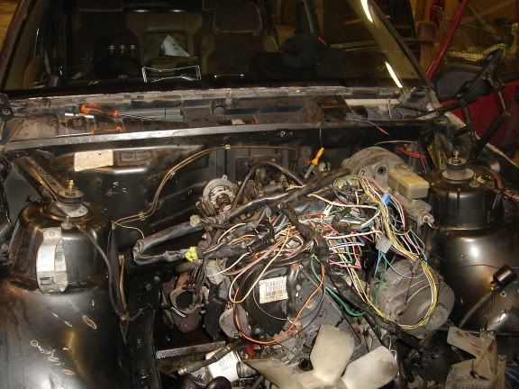

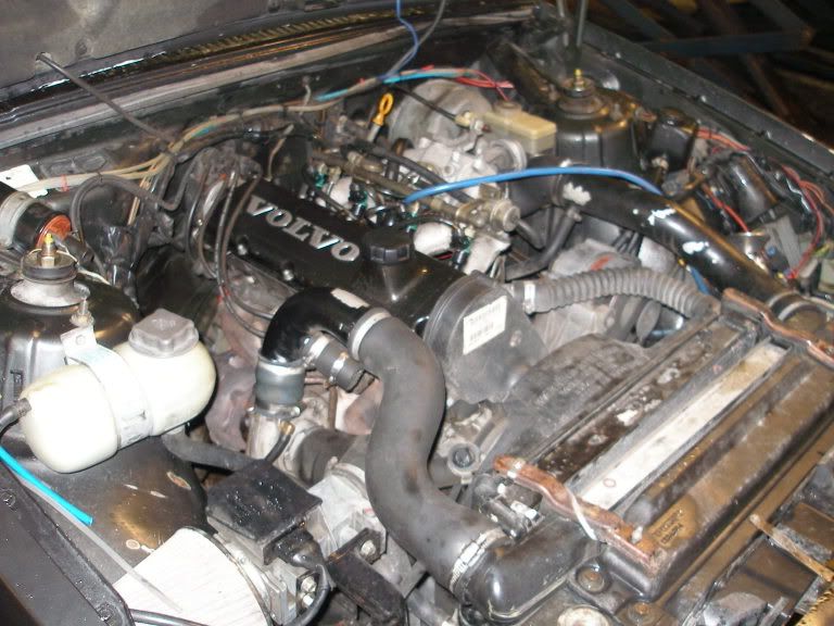

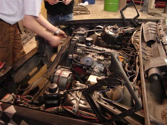

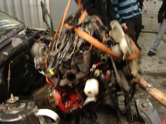

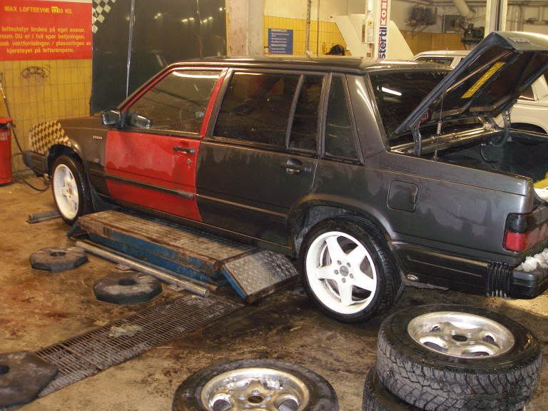

Volvo_790R Skrevet Mars 9, 2006 Rapporter Share Skrevet Mars 9, 2006 Her er litt bilder og info om mitt Turbo prosjekt. Utgangs punktet er en orginal 740 Turbo IC 1985 mod Det som skal skje er at jeg skal flytte over motor fra en 90 mod 745 Turbo (230FT) Skal bygges om 100% til S90 utenom motor som fortsatt skal være 4er Og har oxo skaffet med S90 front fra en 98 mod, som skal hentes i neste uke. Det som nå er gjort er å plukket ned hele fronten til 740in og ribbet motor rommet, skal oxo ribbe bilen helt innvending for interiør og lednings nett, skal flytte over alt lednings nett fra 90 modelen for å få alt til å fungere riktig. Og har plykket donorbilen helt i molikyler for å ha alle delene klar. Donor bil for FT og Interiør Donor bil for S90 front Før ned plukking Mer før nedplukking Gammel motoren Gamle inredning, stygg farve Bakfra Demontering Mere demontering Ut med gamel motoren Ribbet front Det som nå skal gjøres er å kutte av fremste del av fronten for å sveise på 940 front blekk for å få tilpasset S90 fronten rett, så skal alt sanblåses og lakers på nytt. Invendig skal bilen også ribes helt for å eventuelt sanblåse rust som måtte vere der, og derretter lakkere bilen innvendig oxo. Så blir det mye tilpassing av 960 komplett inredning, Skinn Mere bilder og info kommer etter vert som prosjektet går vidre Siter Volvo 4 Life Volvo 760 88` Bredda prosjekt Volvo 965 91` Vinterbrakke Volvo 965 96` Ambulanse Nissan Sunny 93` Konebil Lenke til kommentar Del på andre sider More sharing options...

maxis Skrevet Mars 9, 2006 Rapporter Share Skrevet Mars 9, 2006 Vil tru du skal bygge om til langpanser ja? felle inn 760/960 panserhengsler på 740n? Du er heldig du har en donorbil,er ikke mye som passer ang dashen gitt. Siter Lenke til kommentar Del på andre sider More sharing options...
Volvo_790R Skrevet Mars 9, 2006 Forfatter Rapporter Share Skrevet Mars 9, 2006 Blir å kjøre chip, høyre bensintrykk, 440cc dyser og 1,2 i ladetrykk, det er det som err på motoren nå. Ja skal bygge om til langpanser. Donorbiler er greit å ha, mye lettere å tilpasse ting da. Siter Volvo 4 Life Volvo 760 88` Bredda prosjekt Volvo 965 91` Vinterbrakke Volvo 965 96` Ambulanse Nissan Sunny 93` Konebil Lenke til kommentar Del på andre sider More sharing options...
