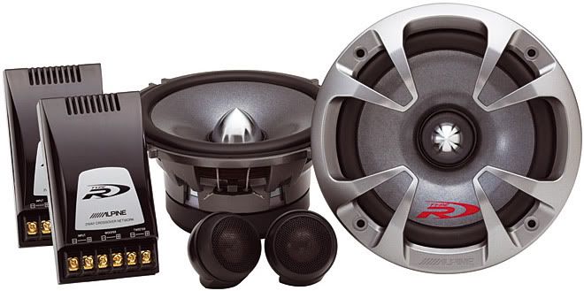

Front høytaler : Alpine Type-R SPR-17LS 6 1/2"
for mere info se :
http://www.alpine-europe.com/content/english/a469.det.SPR-17LS_6-1-2%22-165cm-DIN-COMPONENT-2-WAY-SPEAKER.htm

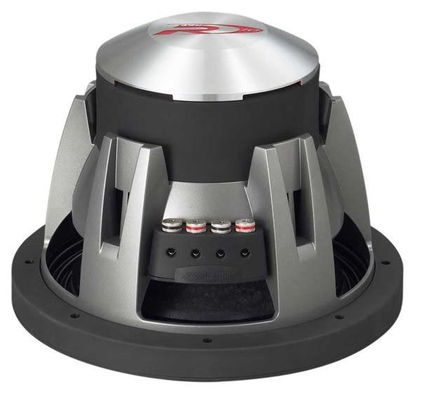

Sub: Alpine Type-R SWR-1042D 10"
for mere info se:
http://www.alpine-europe.com/content/english/a684.det.SWR-1022D---SWR-1042D_10%22-25cm-Subwoofer-2Ohm%2B2Ohm---4Ohm%2B4Ohm.htm

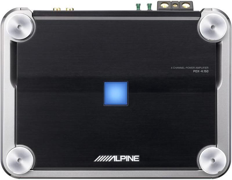

Forsterker : Apline PDX-4.150
for mere info se:
http://www.alpine-europe.com/content/english/a2471.det.PDX-4150_4-3-2-Channel-Power-Density-Digital-Amplifier.htm

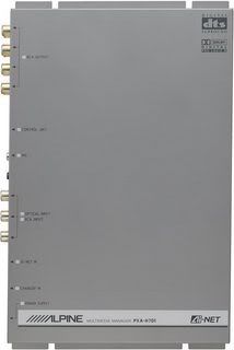

Prosessor : Alpine PXA-H701
for mere info se:
http://www.alpine-europe.com/content/english/a704.det.PXA-H701_Multimedia-Manager.htm

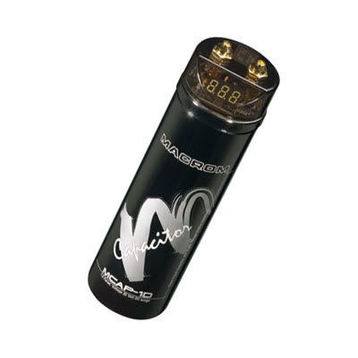

Kondensator: Macrom MCAP-1D

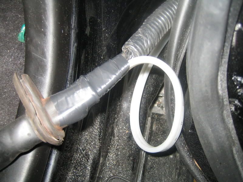

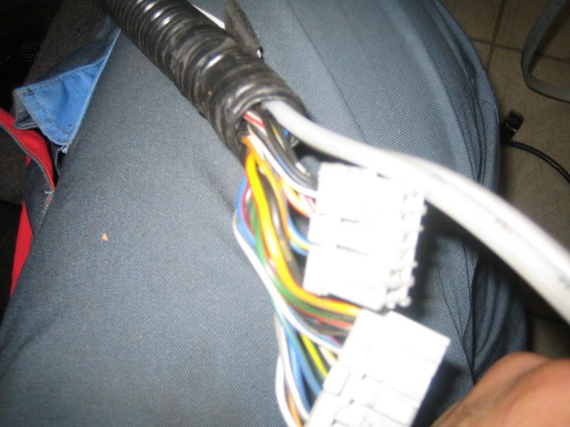

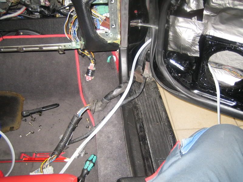

Kabel strekking..
For at man skal få ordentlig lyd i høytalerene, må d kobles opp me godt me kabel.
Til høytalerene i dørene brukte jeg Macrom sin MSO-3.5 høytaler kabel.
kabel strekking ut i dør:

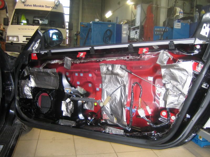

Demping av dørsider..
For at lyden skal komme fra der man vill den skal komme, og ikke over alt der den ikke skal komme fra. Så må døren dempes med dempe matrial.
Mitt valg denne gangen ble INNOTEC (Anti vibration system)
Slik ser døren ut etter demping:

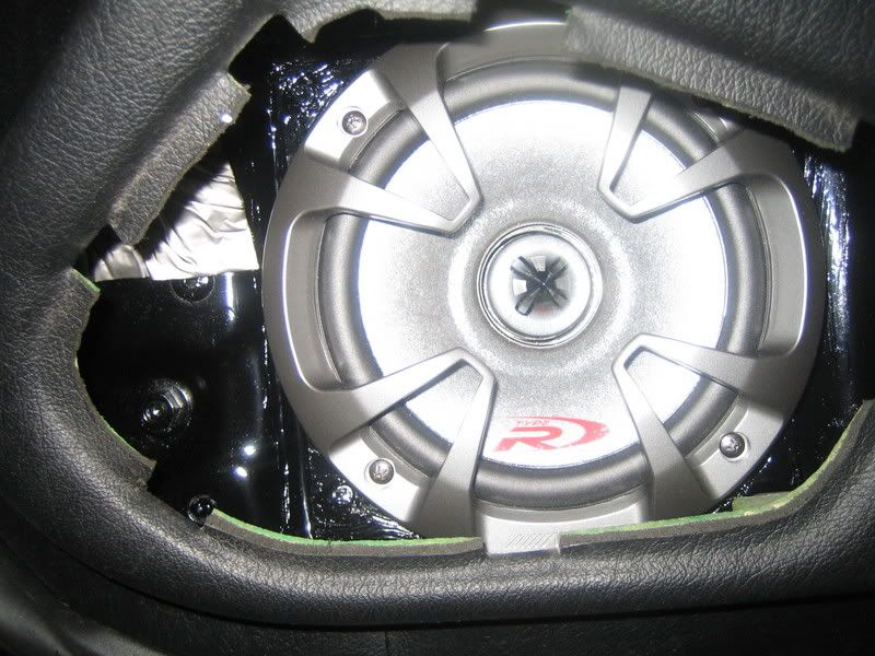

Utbygging av høytaler pga dybde.
Siden Alpine Type-R 6.5" høytalerene er ganske dyp, måtte jeg bygge ut for at vinduet skulle kunne gå helt ned.
Trinn 1.
Saget ut en baffel i 16 mm MDF, denne ble etter på malt sort slik at den ikke skal trekke fukt, så ble den montert i døren ved hjelp av fire skruer og mye sikaflex (til tetting og lim).
Trinn 2.
Så ble den avasands ringen som føler med i høytaler settet montert utenpå MDF ringen.
Trinn 3.
Till slutt tettet jeg med ekstra sikaflex og så lakerte jeg alt sort.
Så loddet jeg høytaler kabelen til terminalen på høytaleren,
og skrudde den fast .

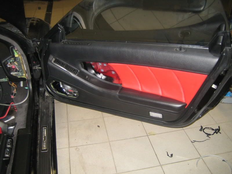

til slutt monterte jeg på dør trekket igjen.
Hær er d ferdige resultatet ( "uten gitter" )
