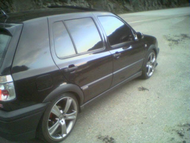

Sly Skrevet Mars 11, 2006 Rapporter Share Skrevet Mars 11, 2006 Dette har jeg gjort selv med film kjøpt på thorhov bilrekvisita... Lysgjennomtrenging er på 3 %... Ser ikke noe inn, ser litt ut, når det er dag eller lyst ute... Husker ikke pris da, desverre... Finnes flere bilder i tråden min - men det ar det beste bildet... Siter (X) 95 Ford Mondeo 2.0l 16V (X) Fotgjenger (X) 93 VW Golf III 1,8l (X) 85 Audi 80 Lenke til kommentar Del på andre sider More sharing options...
