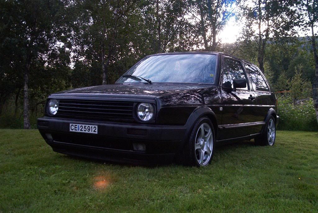

Vellvell bare for at posten ikke skulle bli så kjedelig så slenger jeg med noen bilder som ble tatt av bilen her en dag!

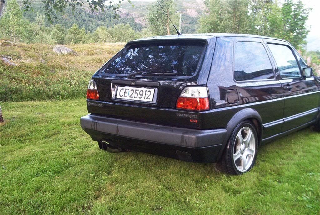

Og bakfra :)

Blir bra med 88-dører, det gjør mye med en Golf... Ellers ser bilen din bra ut, du tar godt vare på den.. :)
Men, nå er du kommet så langt at du må ta steget videre.. Få bort de jævla listene, lakker all sort plast på bilen (hjulbuelister, takvinge, sorte felt på fangere, etc etc) sett på feitere hjul.. 9x16 / 8,5x17, det gjør så utruli mye på utseendet.. :)
Om du ikke vil høre på meg og andre angående listfjerning, så kan du få tak i 88-mod GTi listene, de er mye penere enn de gamle listene uansett.. Så kan du sette disse på istedet.. Så slipper du å tette igjen hullene i dørene..
