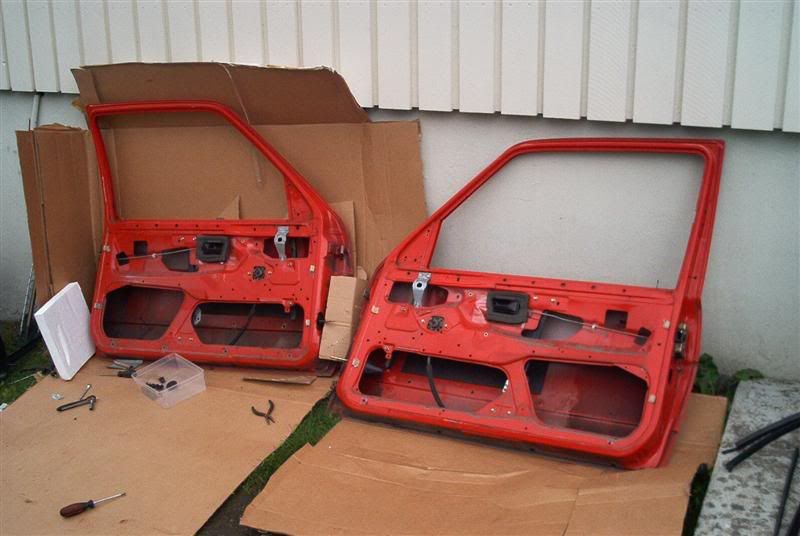

Har ikke hatt tid til å oppdatere før nå, jobbet i ett kjør med dørene:). Jeg var i utgangspunktet innstilt på at jeg ikke skulle få dørene til helga pga. at da jeg ikke fikk dem på fredagen så ringte jeg rundt over alt til post sorterings stedene og etterlyste dørene, muttern som jobber i posten satte igang en stor etterlysning:) Konklusjonen ble at dørene fortsatt stod på fauske. Klokka halv 12 Lørdags morgen ringer det på døra og der står et postbud med 2 dører til meg ! :) , snakk om posten i et nøtteskall, hvor dørene kom fra det må gudene vite, i følge folka som jobber på den lokale postomdelinga så¨var jo nemlig ikke dørene der heller, men av en eller annen merkelig grunn så kom dem alikevell! Vellvell , nok "offtopic" prat:)
Overlykkelig ! :)dorer.jpg

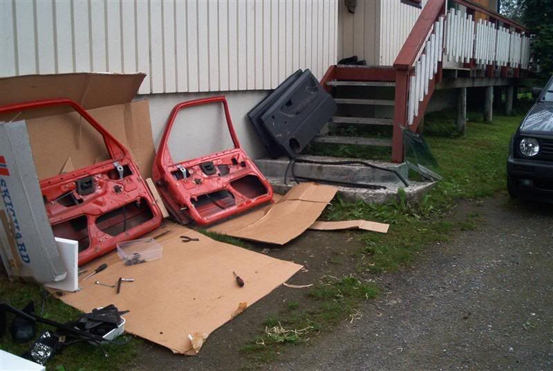

Omtrent 40 min etterpå..
Så var det pussings ;)

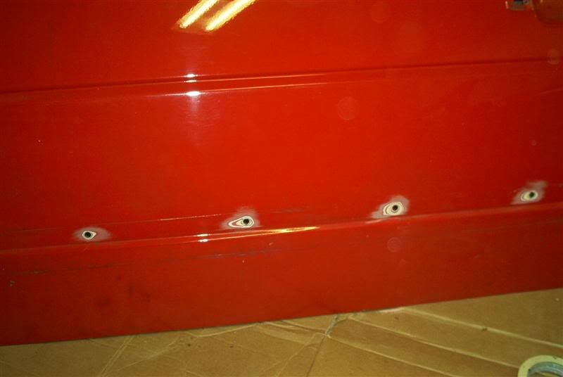

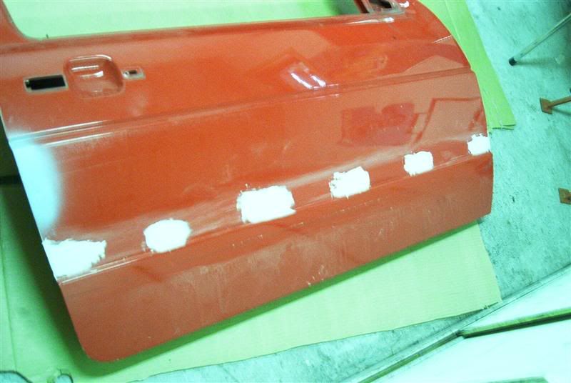

Her har jeg begynt meg hullene, pusset med grovt papir rundt og i hullene, etter at dette bildet var tatt så pusset jeg også litt mer "rundt" hullene slik at jeg trygt kunne dra sparkelet litt utover.. (jeg pusset selvfølgelig også på innsiden av hullene slik at glassfiber sparkelet skulle få feste)
Planen var i utgangspunktet å legge glassfiber på baksiden, en kjenning mente dog at det kom til å bli like bra med glassfiber sparkel, så jeg brukte glassfiber sparkel.. . Jeg la en tape bit på utsiden av hullene slik at sparkelet ikke skulle "dette" igjennom liksom.

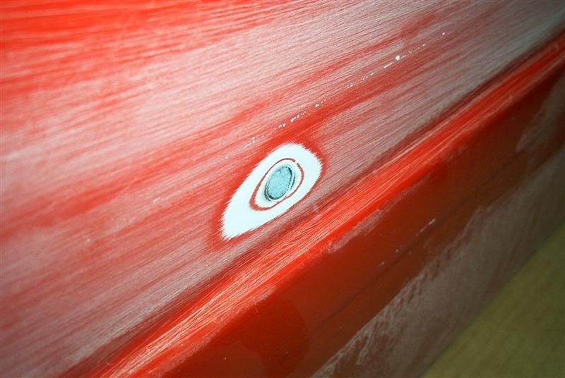

Når man reiv av tapen på andre siden så så det altså slikt ut..
Så la jeg på sparkel.. , pusset først med skikkelig grovt papir (80) for å ta det mest overflødige sparkelet, så gikk jeg over til 120 og så til 400.. Jeg sparklet to ganger jeg syns det ble bra nok..

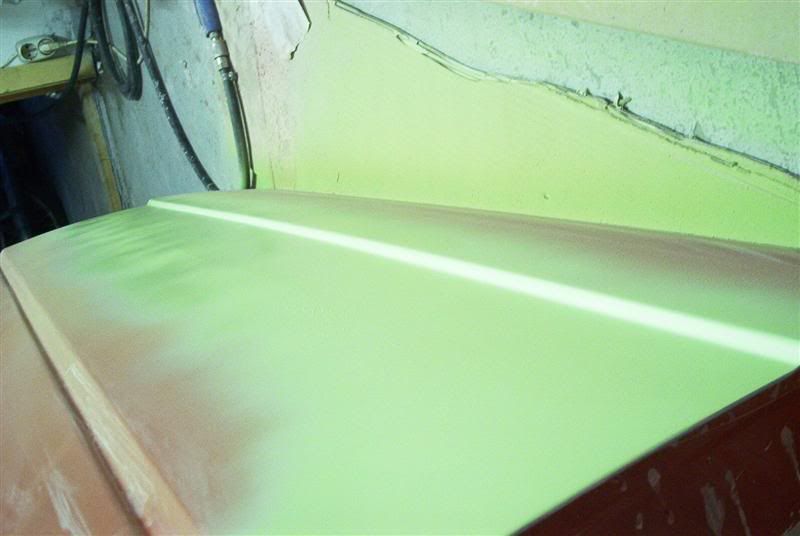

Jeg la så på "slipegrunning" , jeg rettet så opp diverse småting som jeg så..
testt.jpg Jeg la så på enda mere slipe grunning..

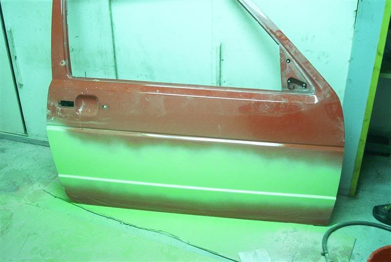

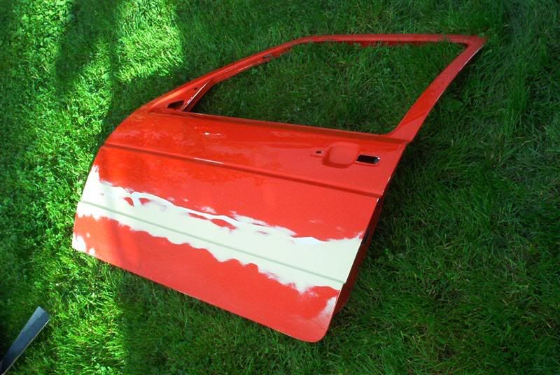

Jeg vannslipte så med en lang pusseklosse for å få det så jevnt så mulig..
Forflytta meg ut etterhvert, fant ut at det var kjekt å bruke hageslangen når jeg pussa..
Her er den ene døra, var nesten ferdig her..
Jeg vannslipte hele døra med 800 , og så med 1200, håper de som skal lakkere dem blir fornøyd med det..

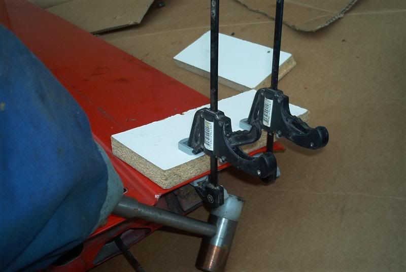

Et hjørne på døra var bøyd inn, trolig pga. at noen har satt ifra seg døra for hardt, så jeg gjorde så godt som jeg kunne for å brette ut hjørnet igjen, jeg sparklet selvfølgelig over etterpå..

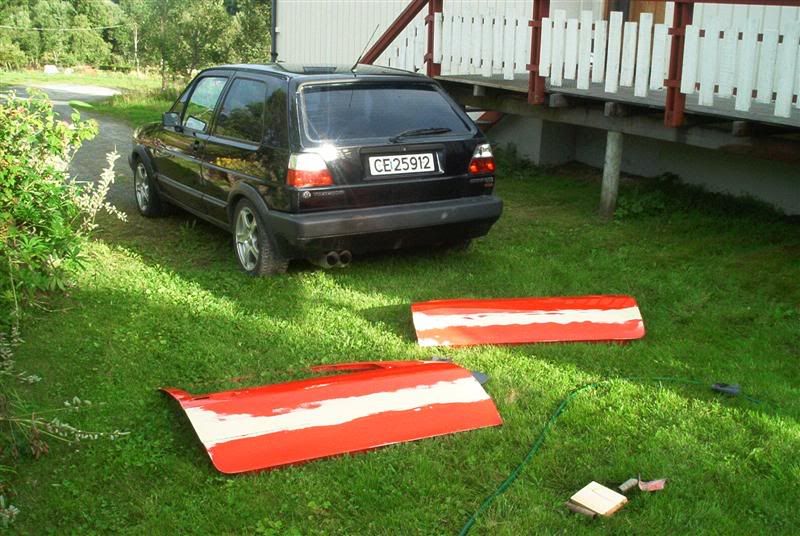

Sånn.. der var dørene lastet på pickupen:) Kjører til harstad i morgen og leverer dem til Nordic Last & Buss, fy faen så deilig det var å bli ferdig:)
