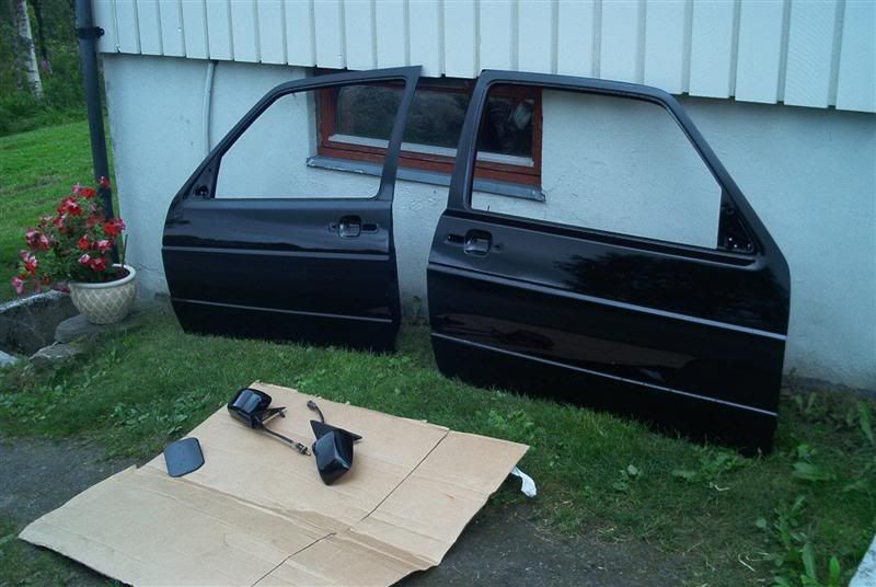

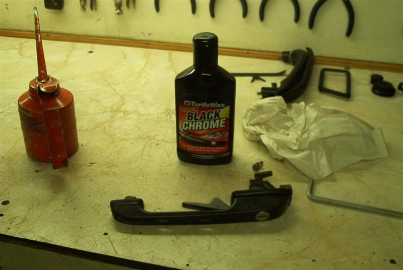

Her kommer bilder fra dør-mekkingen:
Like etter at jeg kom hjem..
Jeg klarer ikke å finne antydninger til hullene eller uvjevnheter eller noe, ble veldig fornøyd:)

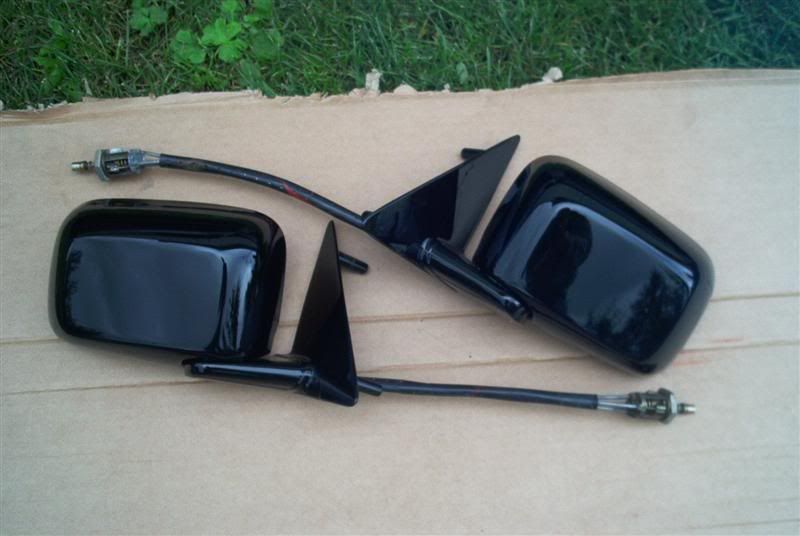

Speilene...
Laga meg en myk og fin arbeidsplass:) madrass & dyne
Her fester jeg den nye dørplasten, jeg brukte et par biter med dobbelsidig tape et par-tre plasser bare for at plasten skulle ligge i ro, deretter limte jeg rundt hele veien med det "teroson" limet som jeg kjøpte.
Jeg la også en stripe med tjukk (vet ikke hva den tapen heter, men den er vanvittig bra, fra statene).

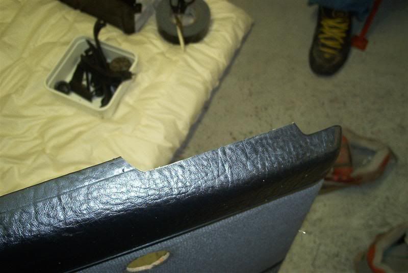

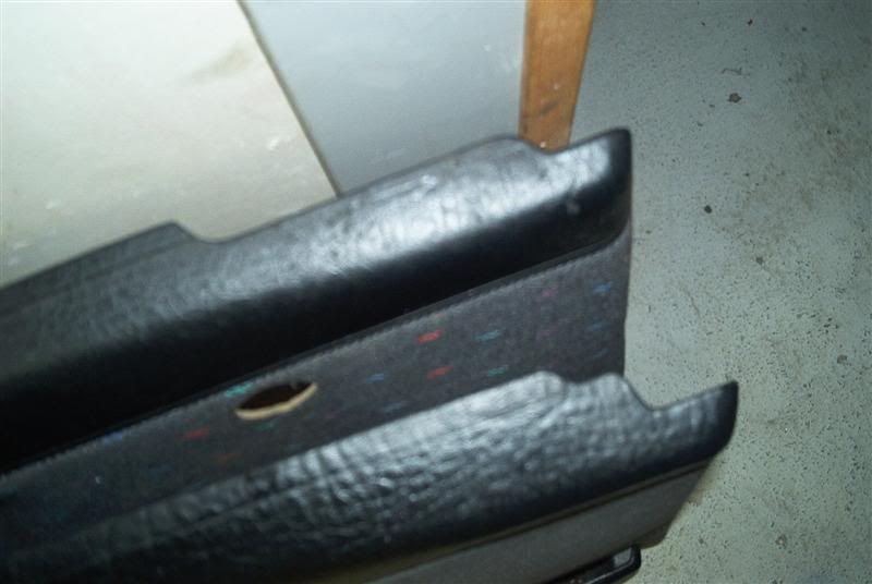

Det eneste som jeg fant ut var forskjellig på de gamle og de nye dørtrekkene var dette.. det gamle må skjæres til slik at det passer inn..
Slik..
[imgh]http://img.photobucket.com/albums/v225/kimoaj/Golf%20dorer/demontdor.jpg[/img]
De hadde bare brukt søppelsekk plast i den gamle døra.. og dørtrekket var skikkelig fuktig på innsida nede..
Et siste bilde av bilen med 90 dører:)
Jeg gikk over alt av plastik, pakninger osv. med plastik fornyer slik at det skulle bli så bra som mulig..
Her er listene, har klistret på den dobbelside tapen, en lure måte å gjøre dette på er å bare klistre tapen på og så snu lista og deretter rein skjære kantene med en tapetkniv slik at kanten blir helt perfekt..

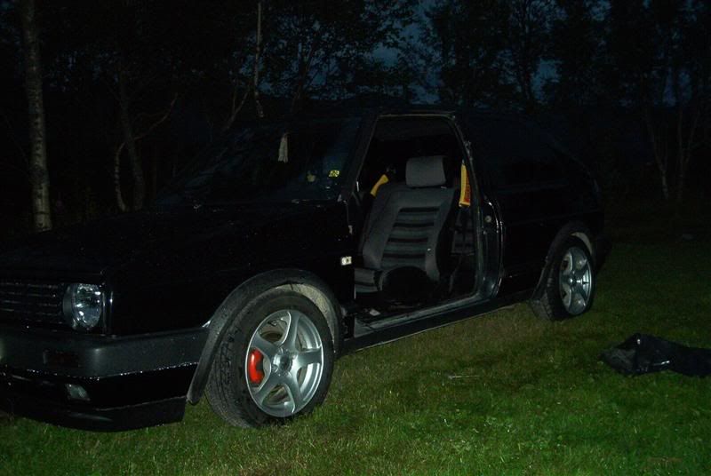

Der var den ene døra tatt av.. Det er også det siste bildet som ble tatt i går. Jeg fikk en kompis til å løfte døra opp i bakkant mens jeg skrudde til skrua, da passet dem like a glove når man "slamret" dem igjen, er dog litt slakk i hengslene på fører døra, noe som regnes som "normalt" regner jeg med.

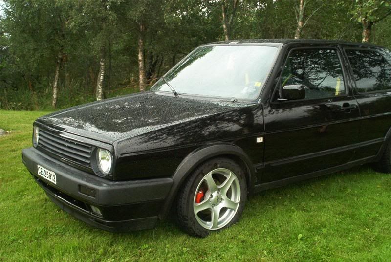

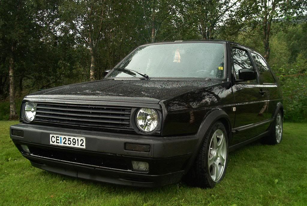

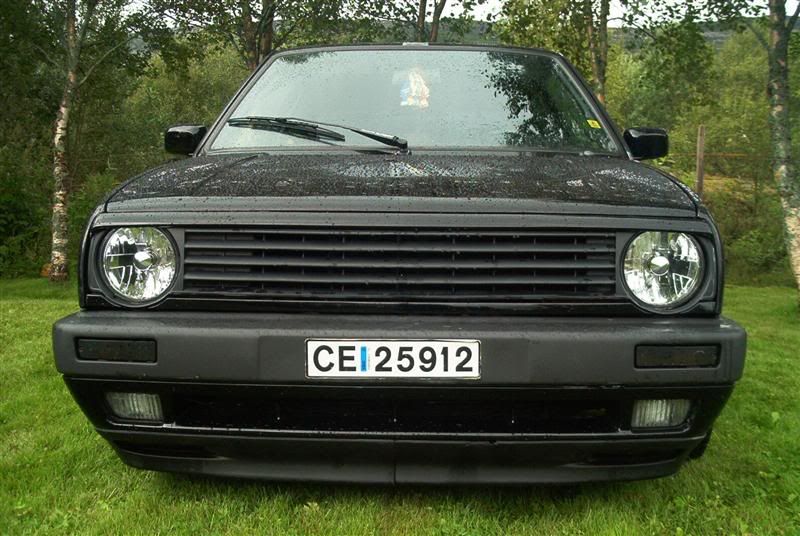

Var ikke helt det rette "været" til å ta fine bin bilder men her er noen jeg tok i stad:
Vellvell dett var dett, skal fikse noen flere bilder, har etterhvert funnet ut at "forhold" rundt et bilde kan virke mye inn på hvor "fin" gjenstanden som det skal taes bilde av , kan virke:)
Vellvell
VW Golf MK2 GTI 16V :) http://www.djmongoriders.com
Det ble veldig lite eller ingen farge forskjell, de som lakkerte dem sa at de gjerne kunne få med tank lokk-luka , i tillegg til lakk koden, vet ikke om de drev å blanda til rett "nyanse" , det tviler jeg egentlig på, men det ble hvertfall i mine øyner ingen forskjell, eneste som er er jo at den nye lakken er helt helt strøken & sinnsykt blank:) gammel lakk ser aldri ny ut! :)
