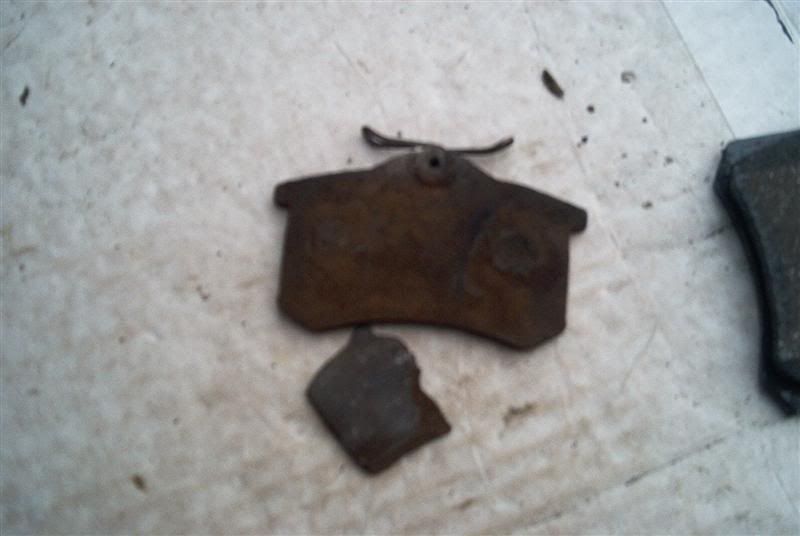

Bytting av bremseklosser bake.. Ble nesten sjokkert over hvor enkelt og greit dette gikk..
Slik så den ene klossen på den ene sida ut, dårlig bilde ja, men bare halvparten av belegget var tilstede, og belegget hadde løsnet fra selve klossen.. nye klosser trengtes sårt !

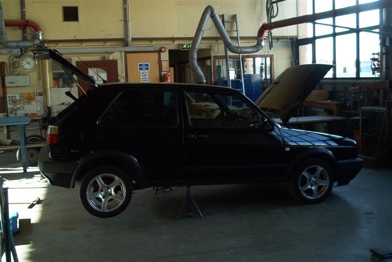

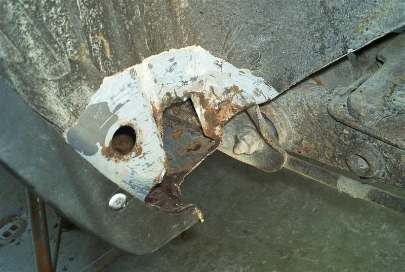

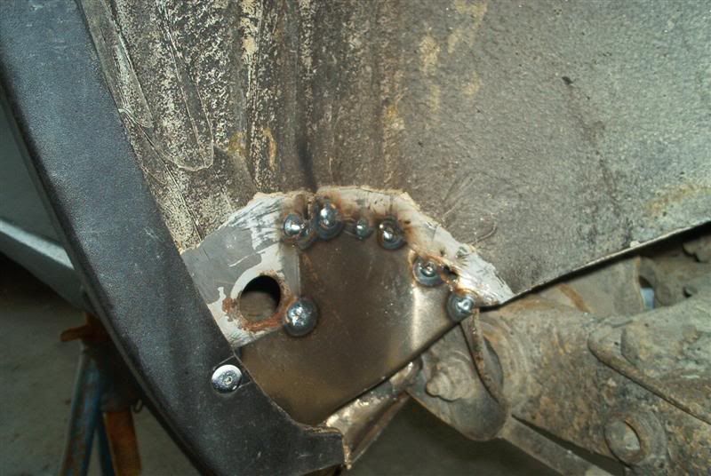

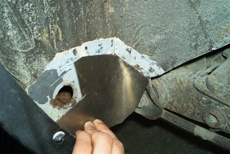

For en stund tilbake siden så oppdaget jeg at jeg hadde et rust holl i i bakkant av den ene kanalen, inni hjulbuen. Ettersom at jeg nå har begynt på VK1 kjøretøy her i narvik, så spurte jeg pent om å få ta bilen min inn på verkstedet for å gjøre noe med dette, og fikk da lov til dette, selv om jeg med hånda på hjerte må si at lærerne ikke imponerer meg noe stort ellers, dem holder seg til teori, ubrukelig når det kommer til stykket ! :)
Blæ ! :) Her har jeg fjerna det grøvste..
Jeg forma til en 1mm plate bit som jeg skal sveise fast..
Så var plata punkta fast, etter beste evne dog:)
Jeg grunna så plata og hele området rundt med Arcanol, når dette hadde tørket, hadde jeg på karosseri kjett, eller nærmere bestemt Teroson tetningsmasselim-greier.
Jeg tectylerte også inni kanalen når alt var ferdig ellers, brukte en sånn sprayboks med slange på og spraya inni.
