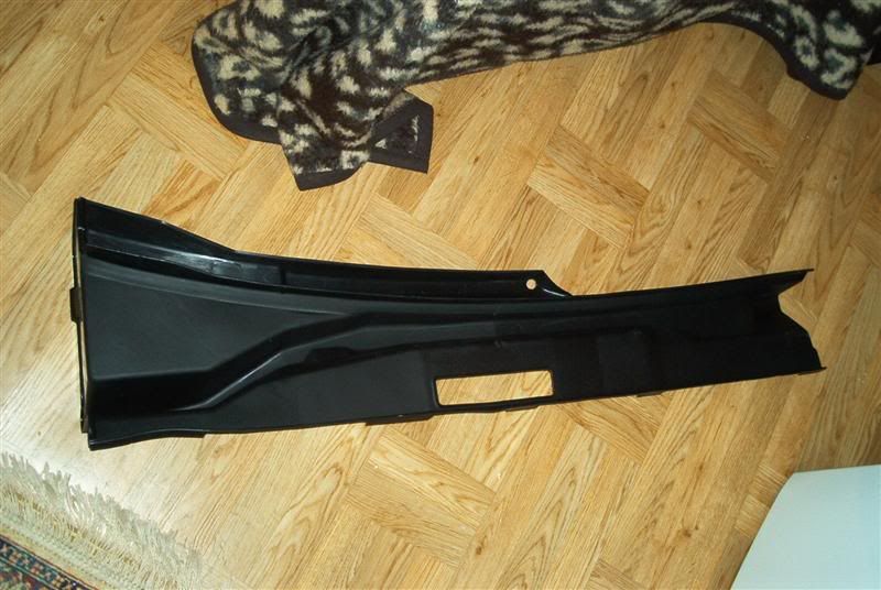

Fikk den plastiken i dag
Var den "oppgraderte" versjonen, var mye mykere plastik, mere som gummi. Eneste var jo at jeg tenkte jo ikke på at den plastiken kommer jo i to deler, sitter jo en liten del i høyre hjørne (sett forfra) som tydeligvis må bestilles for seg selv.. Var litt ergelig... Så jeg må dra enda en tur å bestille den..
Satte den nå på å og den passa like a glove, eneste er at jeg må tette det hullet hvor ramme nr. skal vises..

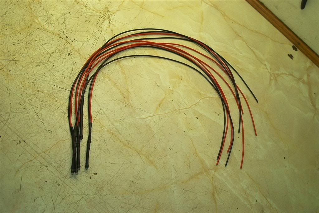

Fikk 5 slike dioder fra Dioder.dk , ferdig med resistor. Obs, det er nå kommet dioder.no , men jeg er alltid like begeistra over hvor kjappe dem er å levere disse gutta i danmark, bestilte mine dioder på søndagskveld, fikk dem onsdag.. det er bra ! (betaler med visa). Diodene kosta bare en hundrings.

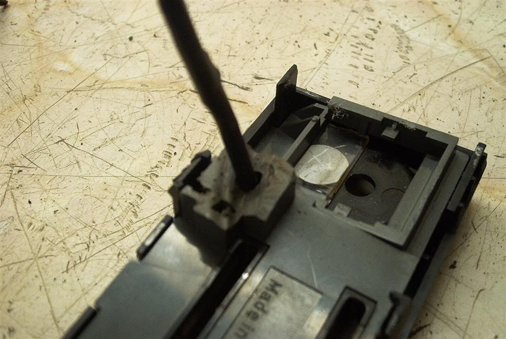

Her ser du den gråe plast dingsen som man må brekke/sage av for å få satt i dioden. Jeg var usikker på hvor langt ned jeg skulle sage, så jeg prøvde meg litt fram..
Dette var ikke langt nok..
Først brukte jeg en slik liten sag, men jeg fant like godt fram vinkelslipern .. funka helt fint:)

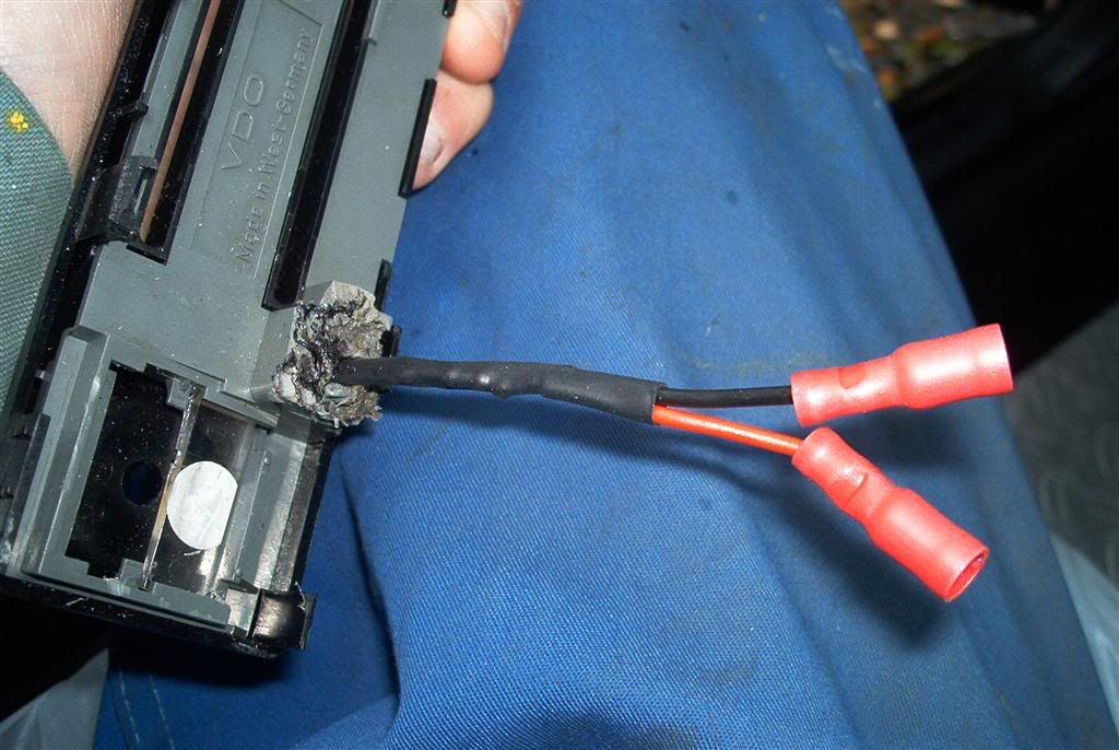

Her har jeg kutta helt ned, ble vistnok ikke noe pent kutt, men hva gjør vell det. Her har jeg også satt dioden løst i bare for å teste. Når du har skjært så langt ned, så treffer du på det grønne glasset til den gamle pæra, det må du pelle ut.. men vær forsiktig så du ikke ødelegger noe av glass-greiern helt inni der da, det som sørger for at lyset skal spre seg til alle punktene hvor det skal lyses.
Det er vell egentlig best å lime dioden fast, mange bruker fks. en limpistol og limer fast, men min var tom for lim, så jeg tok lodde bolten og smelta den litt fast, ser ikke pent ut men det gjorde jobben.
Jeg klipte ledningene og satte på kabelsko, fiska så fram kontakten i bilen og gjorde det samme med dem. Plug`n play :)

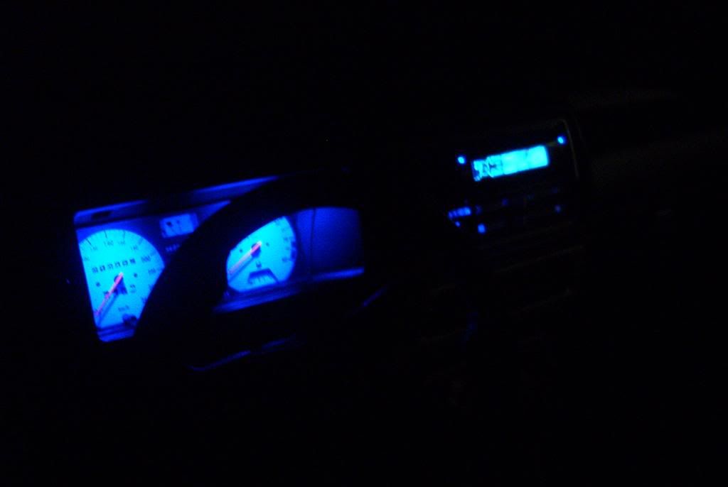

Slik ble det når jeg var ferdig:
Jeg syns det ble helt kurant jeg.
Og så et helthets bilde, er dog vanskelig å ta brae bilder av slikt i mørket !
