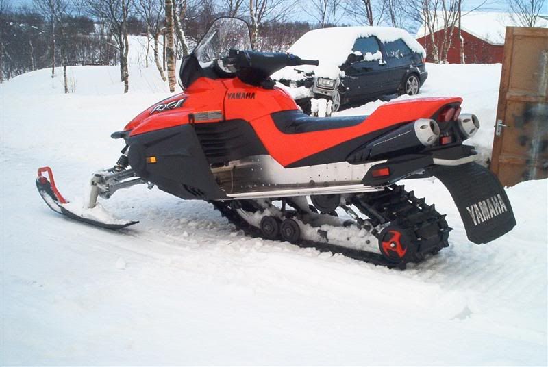

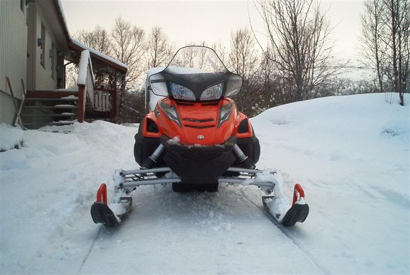

Ellers så har jeg kjøpt meg ny scooter igjen, solgte den "gamle" (hadde den bare i to måneder) til en kompis.
Her klådde det i fingra, sjekk hua. Yamaha for alle penga.
Her hun, er hun ikke søt da ? ;)
Liker den rumpa veldig godt.. en av de deiligeste jeg har sett:)
Huff er ikke meningen å poste off-topic bilder, men jeg kan nå som vanlig ikke for det. Golfen vises jo litt på det siste bildet der:)
