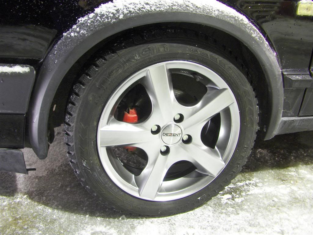

I dag var jeg i Harstad å kjøpte meg nye felger, fikk et ganske bra tilbud tror jeg. 3100,- inkl. pålegging av dekkene som jeg hadde med samt nye hjulbolter. Felgene er av merke Dezent og er 15" 7".
Slik ser dem ut. Jeg syns dem så greie nok ut, likte finishen på dem, er minner nesten litt om børstet stål.

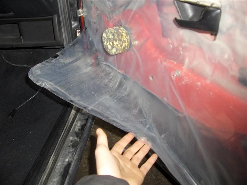

Golfen til søstren min lakk som en sil igjennom dørene. var faktisk så mye at dørtrekkene råtnet opp etter hvert. Prøvde utallige ganger å lime/teipe med alle slags midler, men ingenting hjalp. Plasten løsnet alltid igjen.
Da tok jeg bare plasten og løsnet den nedest på døra og puttet den inn i åpninga i døra slik at vannet som renner ned fra vindu osv. renner ned på plasten og videre ned i dreneringhullene i bunnen av døra. (pass på at de ikke er tette da)
Dette hjalp veldig mye og bilen har vært tørr siden.

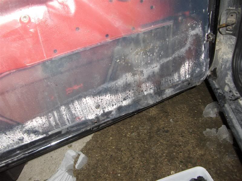

Uansett, tok av dørtrekkene.
Slik så det ut på passasjer siden. Plasten var HELT løs.
Jeg skjærte til den eksisterende plasten slik at den nå går inni døra. Festet den med amerikansk gaffa tape. Føles litt jalla menmen.
Så la jeg på en ekstra bit nederst (i fra tapen på midten og ned).
På fører siden var det masse kondens på innsida av plasten.
Jeg sjekket alle dreneringshullene men ingen virket å være tette.
Tok begge dørtrekkene inn i huset å tørket dem før jeg monterte dem på igjen.

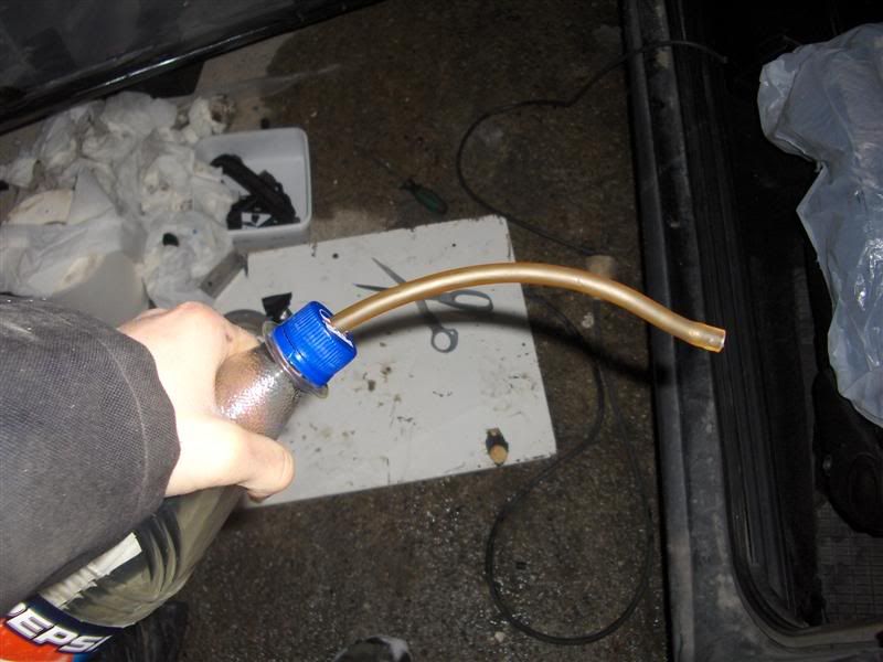

Når jeg var ferdig med dørene så tok jeg å fyllte en 1,5l flaske med vann og borra hull i korka & stappa en slange inni hullet.
Slik, hehe.
Brukte dette til å teste dreneringene til takluka. Begge dreneringene virket å være HELT åpene, skvisa igjennom halve flaska på hver side uten problem.
