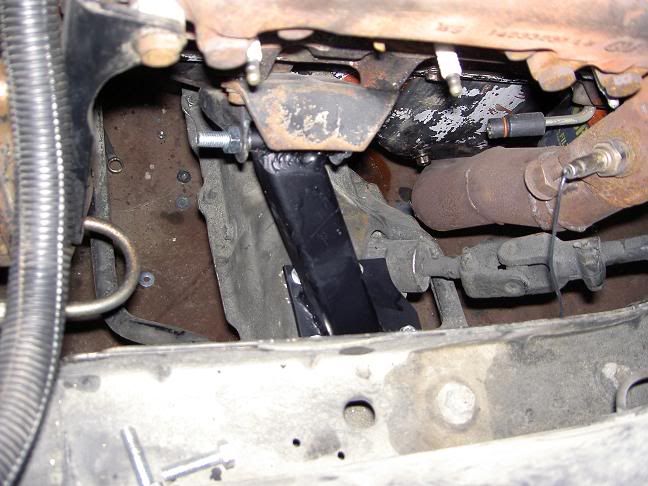

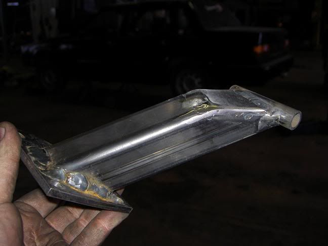

Chevolvo Skrevet Mars 19, 2006 Rapporter Share Skrevet Mars 19, 2006 dette er mine egenlagde til 760 da med chevy 305 som dabutcher sier så er det å lage dem skikkelig så tilsynet blir fornøyd Siter 83 Volvo 760 Langtidsprosjekt som skal godkjennes med chevy V8 Tråd 86 Bmw 320 E30 Bruksbilen 83 Volvo 240 Vinterbilen Lenke til kommentar Del på andre sider More sharing options...
VCE Skrevet Mars 19, 2006 Rapporter Share Skrevet Mars 19, 2006 kjører du uten gummiklosser? :eek: da vrir ihvertfall ikke motoren seg når du gir på.... Siter Mvh. Hans - Det er ikke fart som dreper, det er smellet. It's not the fart who kills, it's the smell! Lenke til kommentar Del på andre sider More sharing options...
Chevolvo Skrevet Mars 19, 2006 Rapporter Share Skrevet Mars 19, 2006 Dersom du ser på det nederste bildet så er det ca 2 cm med gummi der, motorfestet er fra 69 corvette tror jeg. Men festene må stå helt beint i forhold til hverandre ellers så ryker gummien. Har hatt 3 stk 240 med V8 så det er en dyrekjøpt erfaring Siter 83 Volvo 760 Langtidsprosjekt som skal godkjennes med chevy V8 Tråd 86 Bmw 320 E30 Bruksbilen 83 Volvo 240 Vinterbilen Lenke til kommentar Del på andre sider More sharing options...

Chevolvo Skrevet Mars 19, 2006 Rapporter Share Skrevet Mars 19, 2006 Ser at de motorfestene jeg har brukt koster 220 kr stykket hos amerikanske bildeler. De brakettene som jeg brukte var laget av en helge i fra trondheim og jeg skal være enig med mange her på forumet at de såg spinkle ut men de holdt meget bra selv under piruetter og åttetall med fem store personer i bilen. De var også godkjent av biltilsynet. Siter 83 Volvo 760 Langtidsprosjekt som skal godkjennes med chevy V8 Tråd 86 Bmw 320 E30 Bruksbilen 83 Volvo 240 Vinterbilen Lenke til kommentar Del på andre sider More sharing options...
