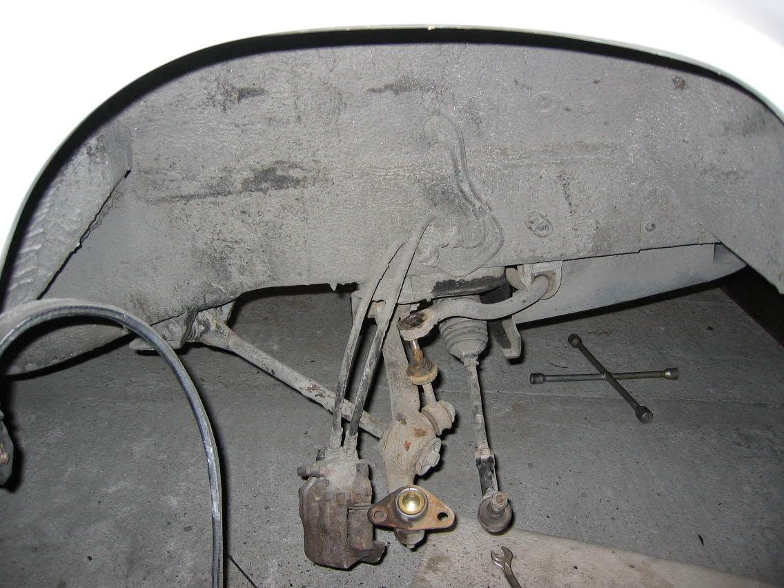

B230ft Skrevet Mars 14, 2006 Rapporter Share Skrevet Mars 14, 2006 her er et bilde når jeg hadde fått av mitt, så ser du at du har løsna alt som må til..er ikke så sjukt mye egentlig, men bare sånn i tilfelle du har glemt noe.. Siter Lenke til kommentar Del på andre sider More sharing options...
im the bandit Skrevet Mars 14, 2006 Forfatter Rapporter Share Skrevet Mars 14, 2006 her er et bilde når jeg hadde fått av mitt, så ser du at du har løsna alt som må til..er ikke så sjukt mye egentlig, men bare sånn i tilfelle du har glemt noe.. må du fjerne fjæra da??? trur ikke du trenger det!!! stod iallefall ikke det i boka! Siter BMW e-39 2000 mod. Lenke til kommentar Del på andre sider More sharing options...

Volvo740Turbo Skrevet Mars 15, 2006 Rapporter Share Skrevet Mars 15, 2006 se bildet til b230ft ! Siter Toyota Cressida Volvo S60 Lenke til kommentar Del på andre sider More sharing options...
