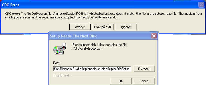

Originally posted by Skaftetryne
Her er serienr: 2408636419
Men eg får ikkje innstallert programmet eg.. Får opp desse feilmeldingane under. Kva gjer eg galt? :(
Har hatt detta probl sjøl.
Du må velge CUSTOM-install!!
Velg bare Studio-8 og FX. :)
