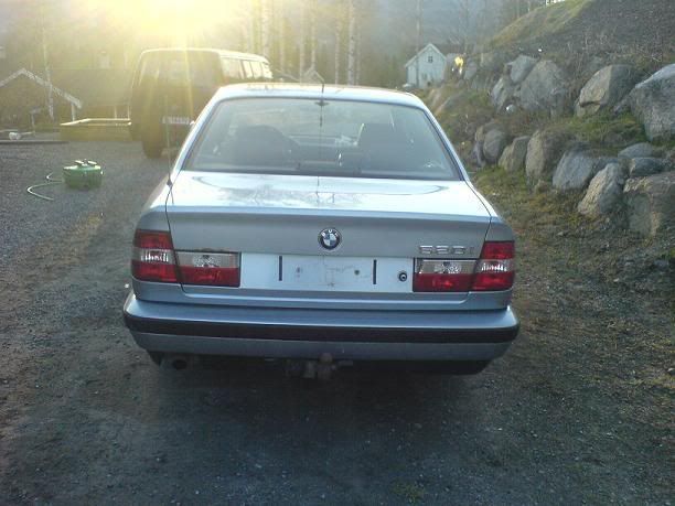

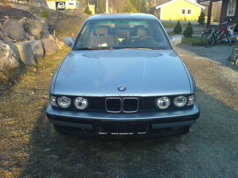

Jokkalin Skrevet Mai 8, 2006 Forfatter Rapporter Share Skrevet Mai 8, 2006 Yes da har jeg endelig fått rota meg til å sveise kanalen i helga så nå er det bare eu kontrollen som gjenstår før jeg får skilter:-) Kanal før Kanal etter Ble ganske fornøyd med tanke på at jeg måtte banke til plate selv:-) Slenger ut et par bilder av de nye baklyktene og:-) Også et par andre da:-) får tatt litt av den lakkrusta rundtom og da så begynner det å ligne en grei bil:-) Siter Lenke til kommentar Del på andre sider More sharing options...
Breisladdern Skrevet Mai 8, 2006 Rapporter Share Skrevet Mai 8, 2006 Åssen gjorde du det med jekkfeste? Skjærte du vekk alt sammen der? Så jo ut som det var godt i gang med å spise seg innover golvet.. Sveiset en del i helgen selv.. legger ut bilder i tråden min jeg. Siter O-1999 VW Passat 4Motion. O-1989 E34 535. prosjekt. x-1998 VW Passat Syncro. x-1991 BMW 525i 24v Shadowline - Solgt! x-1993 Ford Sierra - Solgt! X-1975 242 -| 2.3 turbo prosjekt Prosjektråden her! Byttet i 535 Lenke til kommentar Del på andre sider More sharing options...
Jokkalin Skrevet Mai 8, 2006 Forfatter Rapporter Share Skrevet Mai 8, 2006 Ja jeg sveiste bare igjen alt som var:-) Det var ikkeno rust inn i gulvet gudsjelov:-) Fått time til eu kontroll på onsdag nå så håper den går igjennom:cool: Ja jeg var og så på tråden din breisladden men det hadde ikke kommet inn noen bilder av sveisinga enda da Siter Lenke til kommentar Del på andre sider More sharing options...
Breisladdern Skrevet Mai 8, 2006 Rapporter Share Skrevet Mai 8, 2006 hmm la inn bildene med en gang jeg... Kjøpte du lykter på koed.dk? Siter O-1999 VW Passat 4Motion. O-1989 E34 535. prosjekt. x-1998 VW Passat Syncro. x-1991 BMW 525i 24v Shadowline - Solgt! x-1993 Ford Sierra - Solgt! X-1975 242 -| 2.3 turbo prosjekt Prosjektråden her! Byttet i 535 Lenke til kommentar Del på andre sider More sharing options...

Jokkalin Skrevet Mai 8, 2006 Forfatter Rapporter Share Skrevet Mai 8, 2006 Ja kjøpte de på Koed:) Faen forresten det har jeg glemt å nevne, biln ver helt tom for strøm her om dagen, jeg har jo alarm så jeg låser biln opp og igjen med fjernkontroll, problemet da den var tom for strøm var at jeg ikke fikk opp dørene, prøvde å låse opp på vanlig måte uten at det gikk så prøvde jeg med ståltråd inn døra og dra opp knappen, dørene gikk faen fortsatt ikke opp så det endte med at jeg måtte krype under bilen og kappa av ledningen til inprolyktene for å sette strøm på dem først da fikk jeg låst opp med fjernkontrollen. Dæven det var strevsomt, men det kan jo ikke være riktig at det skal være sånn? Siter Lenke til kommentar Del på andre sider More sharing options...

sp0ky Skrevet Mai 8, 2006 Rapporter Share Skrevet Mai 8, 2006 mista skilter eller? og hvordan fester du augelokka? Siter Sign.regler:www.bilforumet.no/faq.php Lenke til kommentar Del på andre sider More sharing options...
Jokkalin Skrevet Mai 8, 2006 Forfatter Rapporter Share Skrevet Mai 8, 2006 Hehe nei har ikke mista de, den skulle vært vist i januar men forrige eier gadd ikke å ordne det så han leverte desverre inn skiltene, er så jævla dritt og dyrt å leie prøveskilter hver gang jeg skal noe... Jeg skrudde øyelokka i plasten som sitter over lyktene:) Siter Lenke til kommentar Del på andre sider More sharing options...
Breisladdern Skrevet Mai 9, 2006 Rapporter Share Skrevet Mai 9, 2006 Ja kjøpte de på Koed:) Faen forresten det har jeg glemt å nevne, biln ver helt tom for strøm her om dagen, jeg har jo alarm så jeg låser biln opp og igjen med fjernkontroll, problemet da den var tom for strøm var at jeg ikke fikk opp dørene, prøvde å låse opp på vanlig måte uten at det gikk så prøvde jeg med ståltråd inn døra og dra opp knappen, dørene gikk faen fortsatt ikke opp så det endte med at jeg måtte krype under bilen og kappa av ledningen til inprolyktene for å sette strøm på dem først da fikk jeg låst opp med fjernkontrollen. Dæven det var strevsomt, men det kan jo ikke være riktig at det skal være sånn? Jepp sånn er det :) Men det skal gå ann å låse de opp med nøkkelen mekanisk da. Altså sette nøkkelen i låsen og vri rundt, det virker uansett.. Har du derimot satt nøkla i tenningen, og så låser med fjernkontrollen... E34 har noe som heter deadlock (doublelock) dvs du kanlåse bilen slik at den ikke kan låses opp innenifra.. Tjuvpakk kan knuse alle rutene, men de får ikke låst den opp innenifra. Når deadlocken er aktivert så vil også et alarmhorn begynne å ule hvis de prøver å starte den, eller åpne panseret. Siter O-1999 VW Passat 4Motion. O-1989 E34 535. prosjekt. x-1998 VW Passat Syncro. x-1991 BMW 525i 24v Shadowline - Solgt! x-1993 Ford Sierra - Solgt! X-1975 242 -| 2.3 turbo prosjekt Prosjektråden her! Byttet i 535 Lenke til kommentar Del på andre sider More sharing options...
