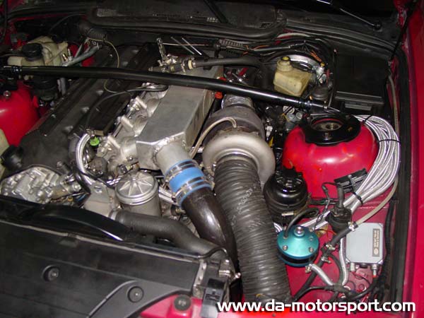

ELLINGSEN Skrevet Juni 12, 2003 Rapporter Share Skrevet Juni 12, 2003 den DA-MOTORSPORT M3'n er overlegen.. Har videoer med den før han satt på turbo. Da har han liten presse. Kjører mot F355, F360, Porsche 996 bi-turbo og en diablo.. Tar dem alle.. ligger bak 996'n opp til 300..så kjører han forbi :) Siter Allroad 2.5TDI Lenke til kommentar Del på andre sider More sharing options...
