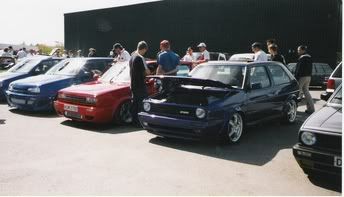

men nå var galskapen i gang,og siden denne bilen ikke var levert med takluke ble det første inngrepet et takskift. helt rustfri var den heller ikke,så det måtte byttes 2 hjulbuer bak. mye ble gjort og lang tid tok det. så i 99 ble den ferdig. ENDELIG. 13 juni 99 var jeg på bug run i mantorp (skandinavias største vw treff) fikk mye skryt av sjefen i svenske gti klubben,men det ble ingen premie. begynte på hjemturen som gikk knirkefritt helt til arvika.der kom det mange rare lyder som var resultatet av et stort hull i blokka når et stempel eksploderte. bestemte meg allerede før bilen hadde stoppet at nå skal jeg ha vr6 motor!!
her er noen bilder så langt.
slik var den.
slik ble den.

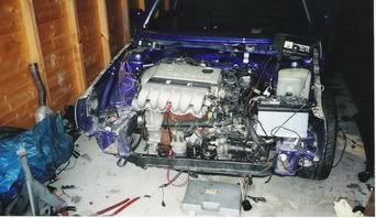

ut med havarert motor
og inn med vr6 motor

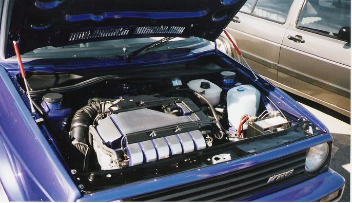

etter fryktelig mye om og enda mere men ble den klar igjen.
men nå er også skjermbreddere,skjørt og fangere blitt lakkert i bilens farge. noe jeg synes ble mye bedre.
etter dette bygde jeg turbo på vr6 motoren og satte på 18" felger. har ingen bilder tilgjengelig fra det desverre. noen har kanskje sett bilder av det fra et tidligere innlegg her på forumet.....

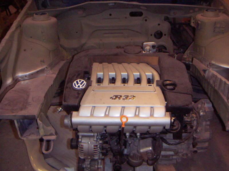

grunnen var lysta til å bygge golf2 med R32 motor :win
kom over en helt strøken motor som hadde sittet i en demo bil. gått kun 700 mil.

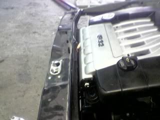

sånn ser da bilen ut nå.

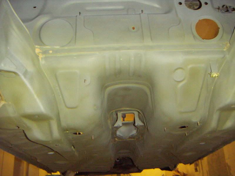

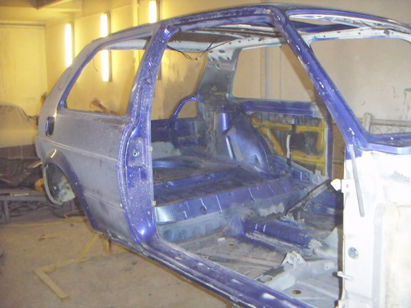

sandblåst hele bilen under pluss motorrom.
grom motoren
blir da trangt nok.. tatt med mobil så ble litt dårlig bilde.

mye modifikasjoner for å få motoren til å passe med fester og sånt??
takk for det.
har beholdt traversen fra vr6,så bruker bakre feste der. skal bruke det orginale girkasse festet så må gjøre noen modifiseringer av rammevangen på venstre side. til det fremre festet veit jeg ikke hva jeg skal bruke enda.
