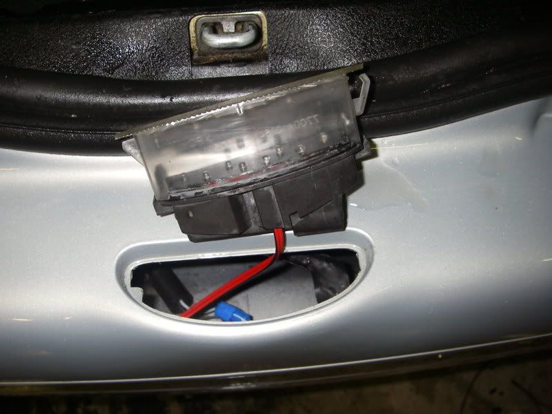

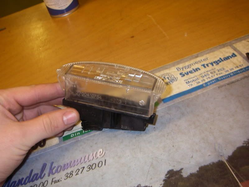

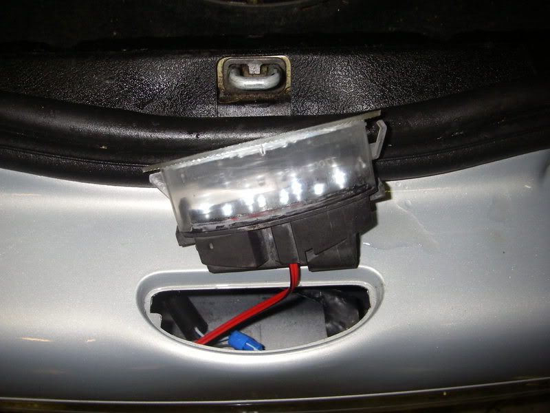

Idag bestemte jeg meg å melde meg inn i "jeg har skiltlys" klubben.

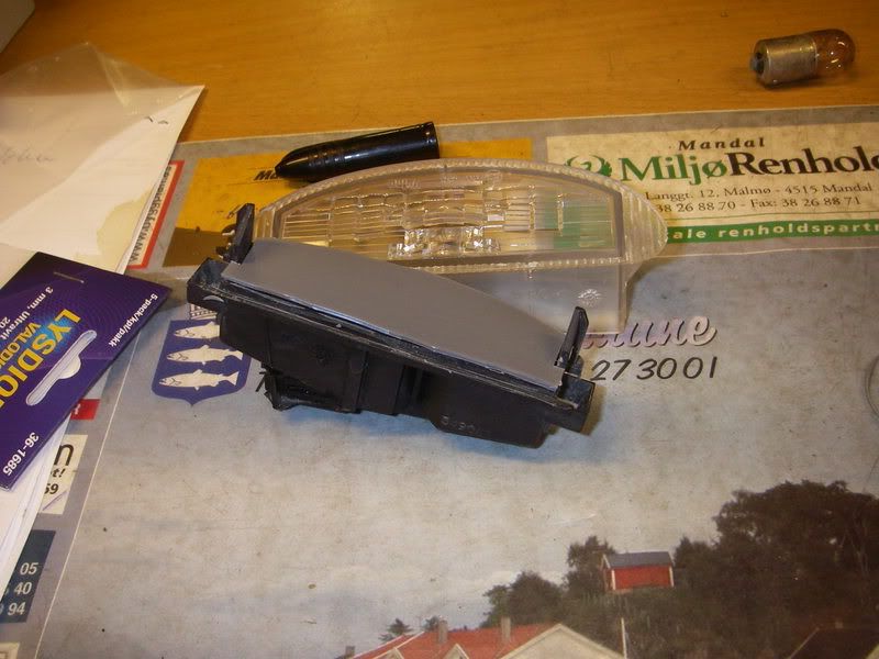

I og med at originalpæreholderen til skiltlyset var knukket av, og kontakten til ledningsnettet var det brukket pinnene på, var det bare en ting å gjøre..
Lage noe selv... :)
Her er "lampa", har tatt ut pæra, but you get the clue..

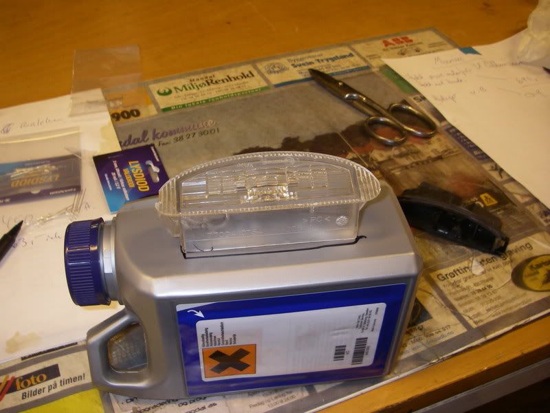

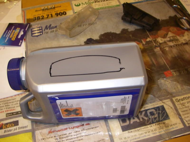

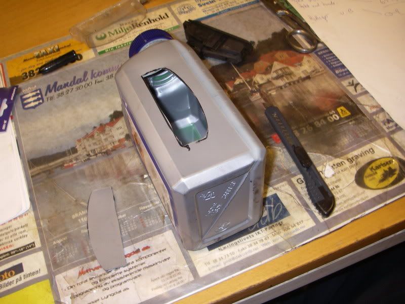

Fant en gammel kjølevæskebeholder, og laget konturene til glasset.
Sånn ja, snedig..
Etter en kjapp omgang med et redskap mange mener jeg ikke er skikket til, så det slik ut:
Litt tilpassing senere, satt det som dritt i kram snø:

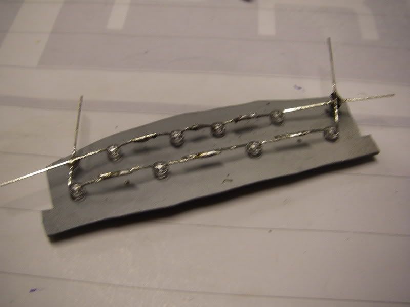

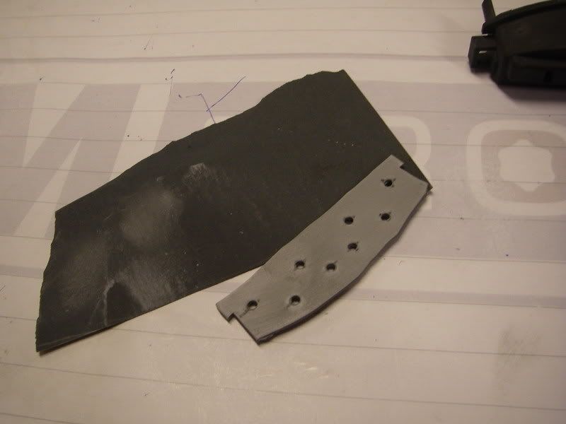

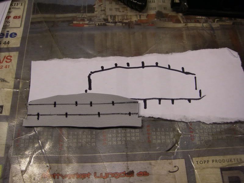

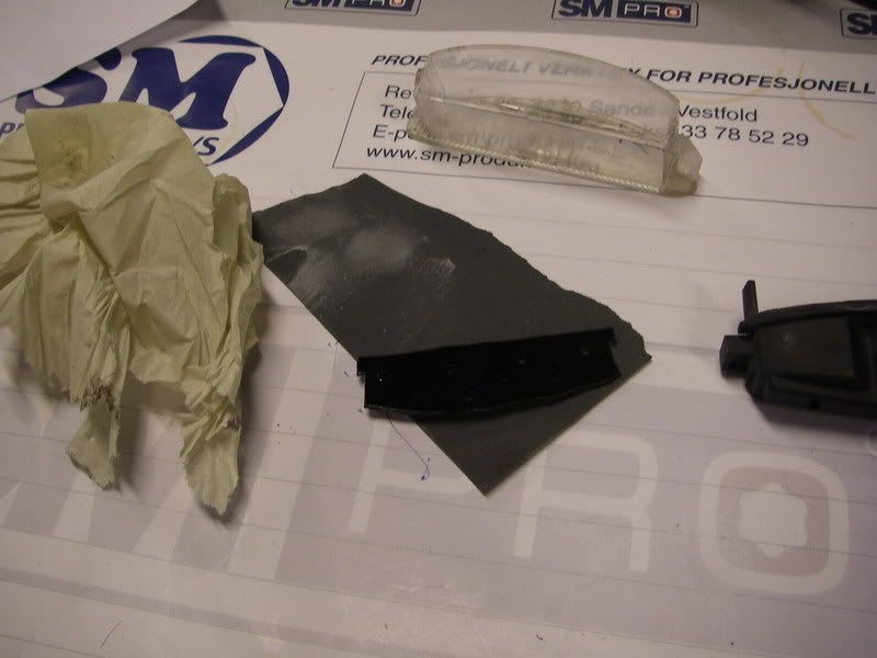

Her måtte jeg gjøre noe lurt for å finne ut hvor jeg ville plassere lysene, og jeg brukte den velbrukte "tegn og brett metoden":

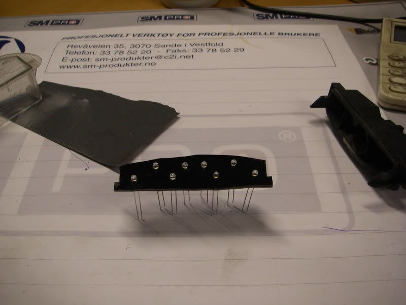

Etter å ha borret ut 3mm hull til diodene, sandet jeg ned overflaten med 1000papir:
Lakket raskt over med noe sort lakk som stod på verkstedet:

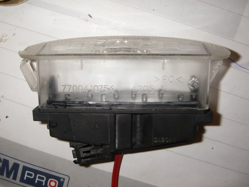

Så passet diodene:

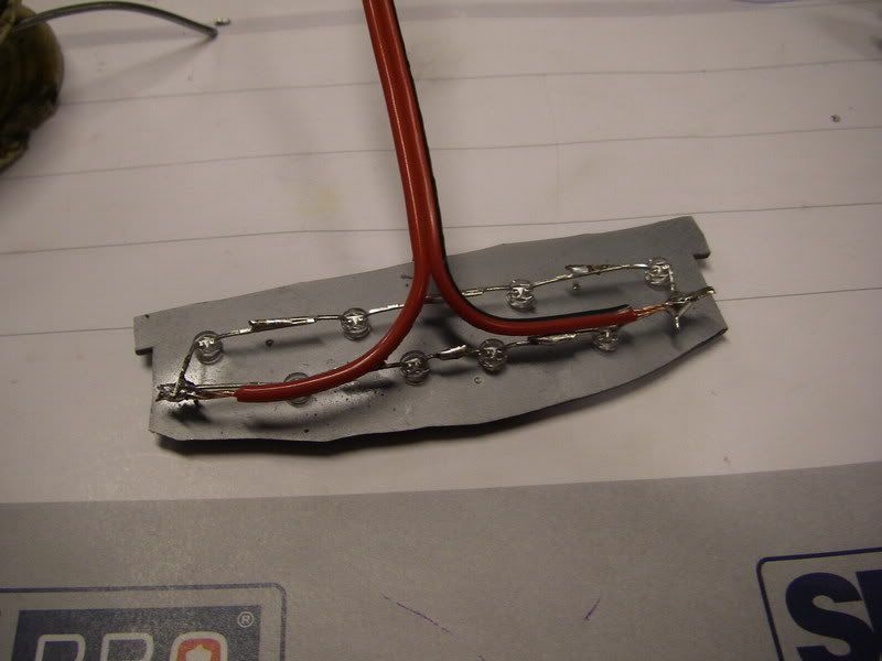

Her er et bilde av baksiden, og mitt intrikate seriekoplingssystem:
Lodda på en liten 2-leder for at det skulle holde seg nogenunde samlet og pent:
Brukte "snabblim" og limte lysplata fast til pæreholderen:

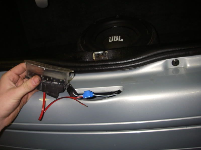

Jada, jeg vet.. Ikke lov og bruke strømtyv:

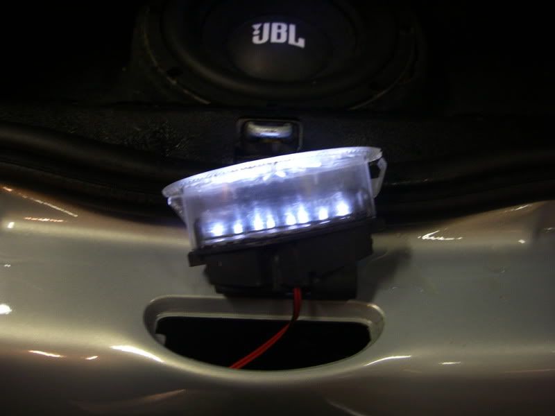

Sådan, nå nærmer vi oss:

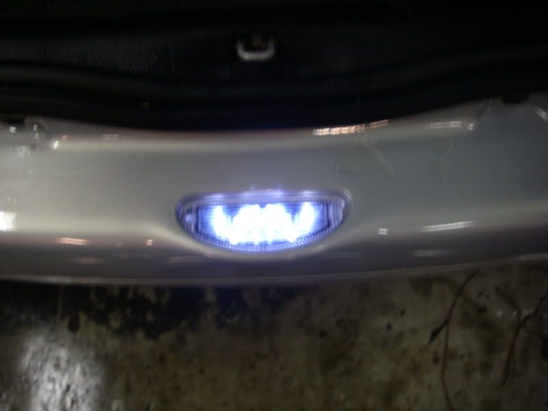

Og vips var det lys:

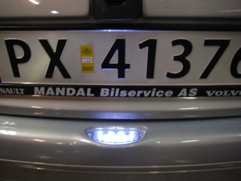

Skrur av blitzen:
Plasserer den hjemme, og da ser det slik ut:
Og litt på avstand.
Det er brukt hvite dioder, se ser veldig blå ut, men i ordentlig lys er de helt topp... Tok meg under 1 time.. :)
nais :)
Har fått for meg at dette er fult lovlig.. litt sterkere lys en vanlig kansje,men tviler du får noen problemer for det.. hadde vel vært værre om det var fremme ;)
Vi får uansett se... :)
Jeg syns uansett det så bra ut, både nær og på avstand..
(nei; ingen blir blendet bak meg, hvis ikke de kjører semi i ræva mi)

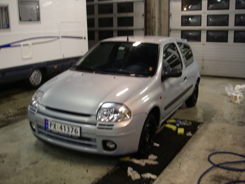

Har ikke skjedd mye siden sist grunnet flytting til ny leilighet; men brukte noen timer på å få pyntet den litt før jul..
Den ser ikke så skitten ut, men føles veldig sjur i lakken:
Satt den inn med avfetting noen minutter mens jeg hentet godsakene:
Jada, jeg vet at mange av gutta (og sikkert noen jenter her også) mener at svamp er fy-fy; men jeg liker det..!

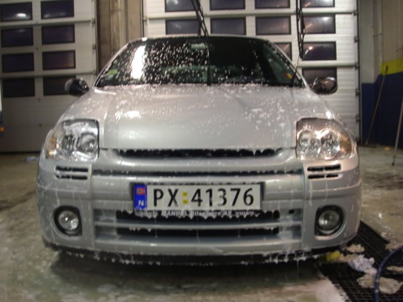

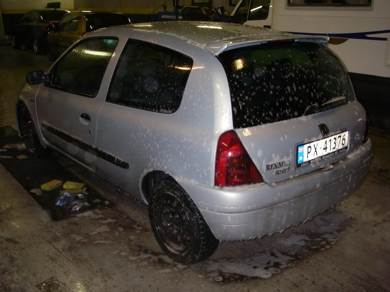

Etter å ha steamet grundig over bilen, skal det skummes..
Rask spyling og tørking av lakken, kan vi begynne på andre ting..

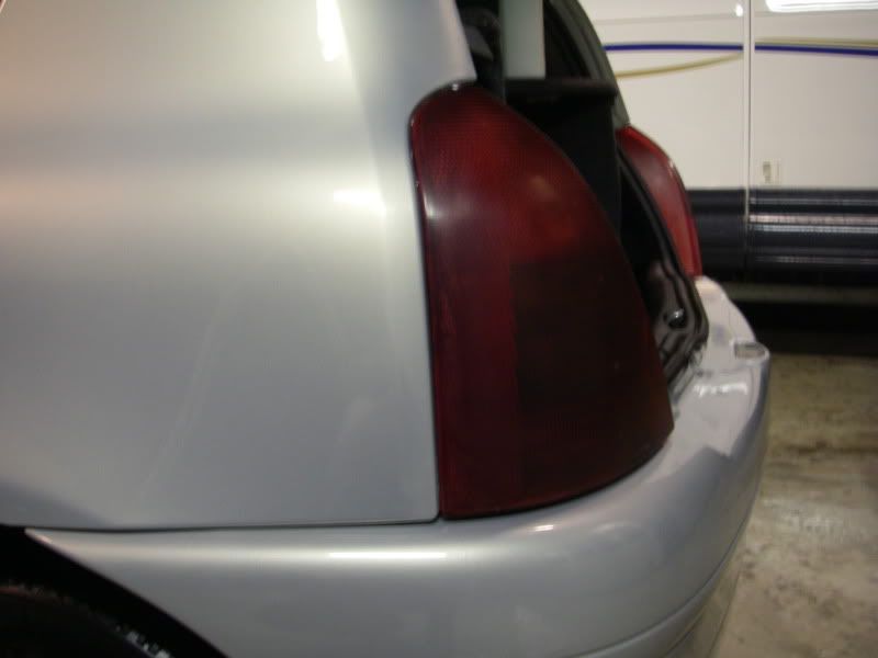

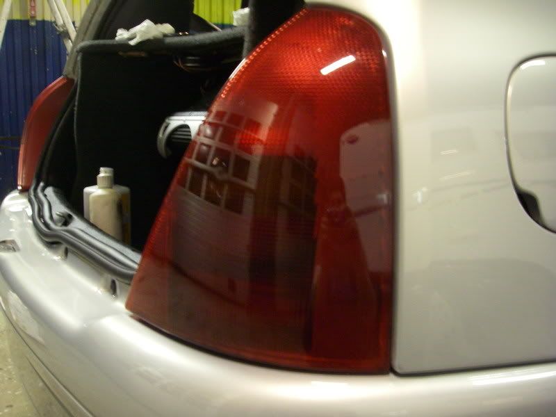

Her ser vi den ene baklykta, matt og fin..

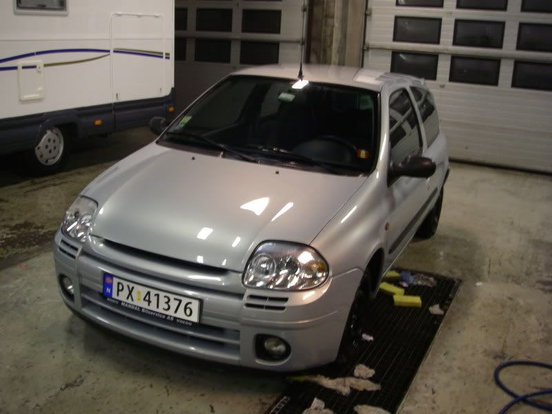

Etter litt gnukking og rubbing, samt polering og et lag voks:
Er litt vanskelig å se, men nå er altså bilen polert og vokset, har ennå ikke tatt av siste lag med voks..
Nå er voksen tatt av, men bildet ble jækla mørkt (dessverre), men nå skinner den som bare det..
