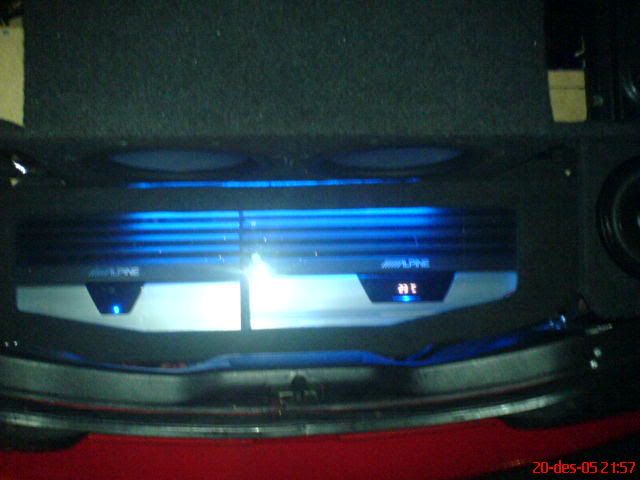

og sånn så det ut før:
har lyst å lage litt sånn show look. har en 7" skjerm som også kansje kan brukes. vet ikkje helt hvordan jeg vil ha det men hadde tekt på noe sånnt:

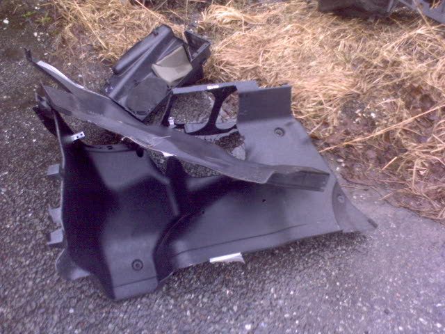

hei hei for de som måtte bry seg så skal eg ribbe ut det gamle annlegget og flytte bateriene bak 2 stk optima red top har kjøpt in x-antal meter 78mm2 kabel til dette. i første om gang blir det bare ett bateri da det andre ikkje e kommet enda.kommer til å bygge i mdf og spoon. bilen er dempen alt uten om taket så det er bare til å begynne å bygge. har ikkje helt bestemt meg for designet så eg gjør litt andre praktiske ting først. babyhmm?

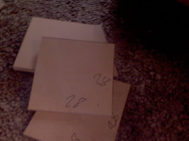

i dag har jeg kjøpt inn plater og lim osv. har sagd til meste parten av det som skal sages. 2stk bass kasser og forsterker "boks" og bateri kasse. i morgen begynner eg å skru sammen kassene. wee.. bass kassene skal også bestå av glassfiber pga de skal vinkles. likosm kun elementet. men men. her e litt bilder

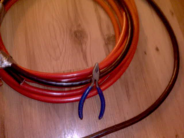

70mm2 kabel:)

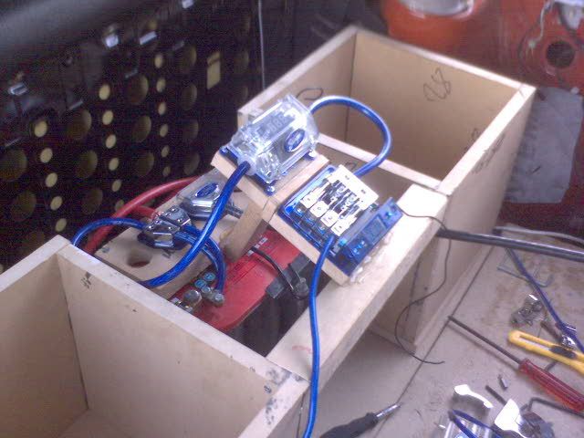

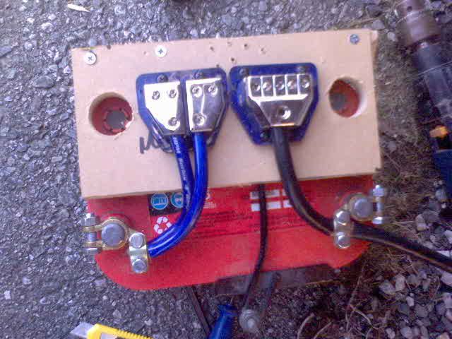

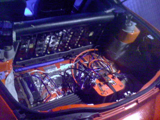

her er litt oppdateringer fra helgen. har bygget gulv og bateri kasse og montert basskassene som skal støpes topper av glassfiber. og montert sikringsbokser osv.
Batteri kasse med koblingsblokker:
bagasjo rommet. kassene skal få vinklete elementer og skal bygge "lokk" over det hele. og det kommer mer oppi..forsterker +++

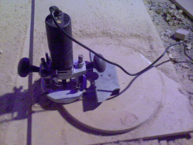

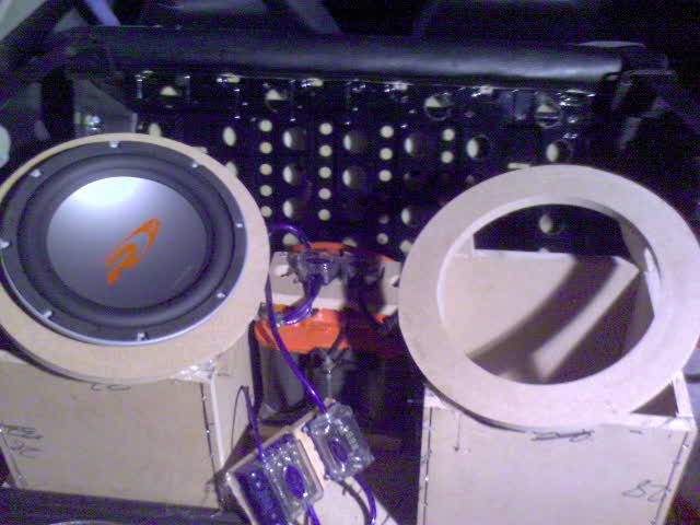

no har jeg kommet litt lenger.. wee. har fått frest ut ringer og laget toppene til kassene. wee. ser ut som det blir bra..
Genialt verktøy.m'm
ringer med ganske bra presisjon. kun under 1mm avik fra tegningen. wee
i dag har jeg trukket kassene med fleece. wee. hvor mange glassfiber lag bør jeg ha.?
Genialt verktøy.m'm
jeg ville ha satset på minimum 3 lag, detter skal jo være en del av kassa også.!! Vis du skal ha dette skikkelig vil jeg selv ha brukt 5 lag å dempe stoff på innsida (sånne eggekartong formet matter.)
