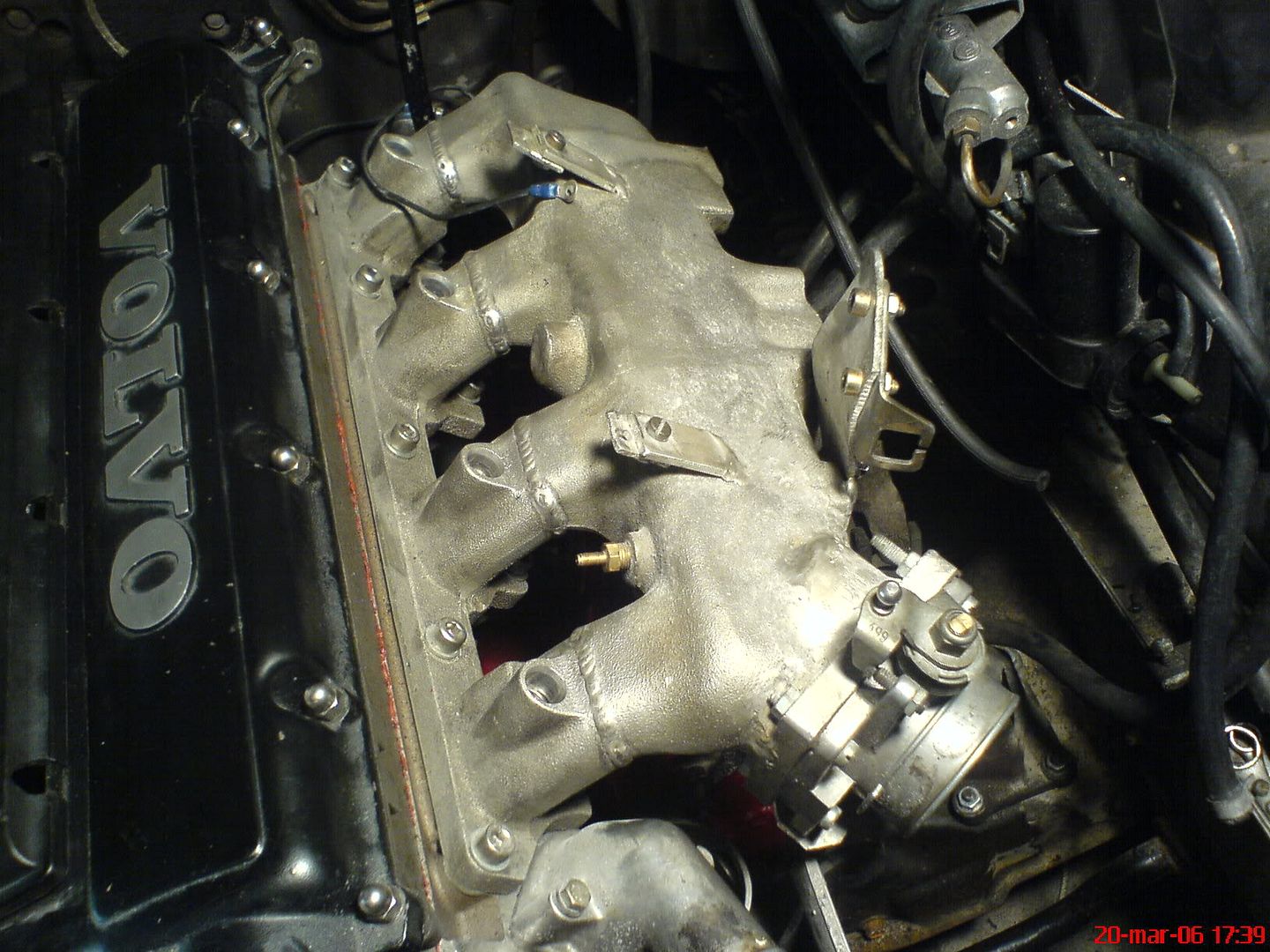

GMV Skrevet Mars 21, 2006 Rapporter Share Skrevet Mars 21, 2006 Jeg bygget ett nytt innsug av det orginale. Kappet det rett før orginal plenumet, og laget ett nytt plenum med spjellhuset forran. Funket fint det, tok ca en kveld å fixe det. Kostet 500kr i materiale og sveisearbeide. MEN skal du sveise på brukt alu, anbefaler jeg sterkt at du enten syrevasker det eller glassblåser det, ellers får du små ekle bobler i sveisen, hvor det blir lekasje... Her er i allefall ett bilde. Siter Lenke til kommentar Del på andre sider More sharing options...

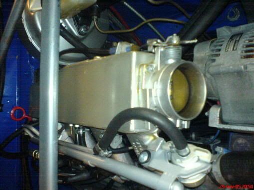

MercFreak Skrevet Mars 21, 2006 Rapporter Share Skrevet Mars 21, 2006 her er et bilde fra en prosjekt tråd, innsug for 740 men.. hele tråden:http://www.bilforumet.net/showthread.php?t=109737 skrur du sammen med Holch og gutta eller på låven der? Siter Mercedes 190E selges, send pm for mer info Lenke til kommentar Del på andre sider More sharing options...
maxis Skrevet Mars 21, 2006 Rapporter Share Skrevet Mars 21, 2006 her er et bilde fra en prosjekt tråd, innsug for 740 men.. hele tråden:http://www.bilforumet.net/showthread.php?t=109737 skrur du sammen med Holch og gutta eller på låven der? Finnes vel bare 2 typer innsug,"glt" innsug og b204 ft/gt innsug. Siter Lenke til kommentar Del på andre sider More sharing options...
