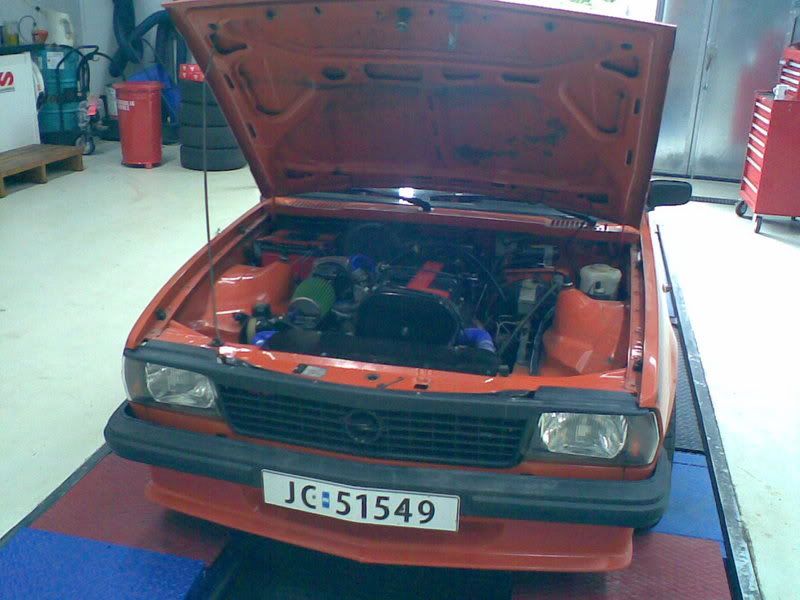

Bra prosjekt dette.. Har en del problemer med å få godkjent med 16v i ascona b.. Har pratet med biltilsynet her i byen, ringt GM norge (som ringer tilbake i morgen), opel forhandleren her lokalt og pratet med teknisk i norge (06440). Ingen som har faste svar på hva som må gjøres for at det skal godkjennes. Vet at en kompis har fortalt at 231mm tromler bak og stor bremsekraftforsterker fra Ascona B 2.0 og 2.2i rekord bremser foran skal holde til 150hk.. Men ingen jeg har prata med som kjenner til dette.. Hadde du noen andre papirer enn det fra opel? Hvor fikk du det fra?
Edit: Kan jeg referere til ditt reg. nr eller saksnr hos BT? De her i byen fant ikke noen liknende saker.. For da tror jeg det kunne gått enklere..

Kan bruke reg.nr ja...
Du må ha 230mm tromler bak og 2,2i skiver og calipere foran.. ikke noe mere.
Litt ned på denne siden har du papirer på dette:
http://www.bilforumet.no/ascona-b/126091-2-2i-godkjenning.html

Thank you=) Må bare ha papirer på antall hk og Nm på c20xe og papir på hvor mange hk/Nm karosseriet og drivverk/forstilling/styring er godkjent til.

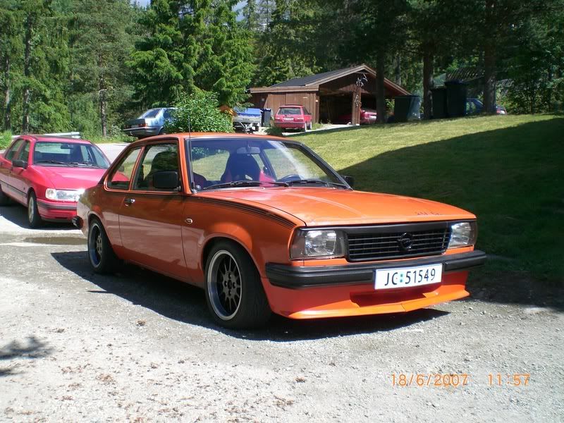

Like det æ ser, ser UTROLIG bra ut!!! Syns hele biln ser veldig gjennomført ut, alt harmonere.. Med ulakkert lykte"senker", fangere, speil ++ så kommer mim felgan i tilleg som toppe det hele.. Tøft
:happyhappy: Takk for slike kommentarer!!!

Utrolig deilig bil :)
Akkurat lik den jeg har vært å sett på.
Samme felger også. Vettu hva de felgene heter?
Det er Mim-felger. Vet ikke noe mer enn det. De er originalt gråe.
