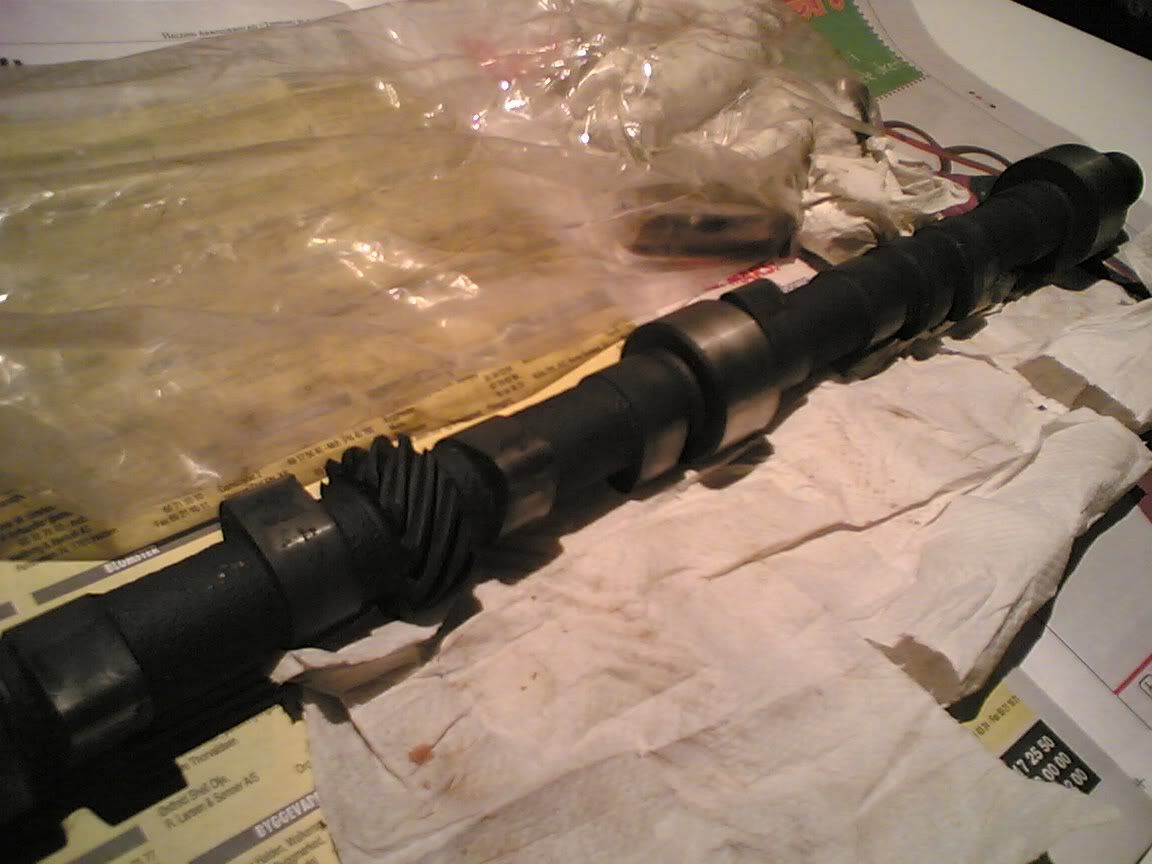

scb Skrevet Mars 22, 2006 Rapporter Share Skrevet Mars 22, 2006 Fant en kam i garasjen min... noe fatter hadde ligganes... tror det står en C i enden på den.... noen som vet no? finner ikke no på nettet.... Ser at det står C på den, og 4 86 der... Info anyone?? Siter \\ xVolvo 240 Gl \\ xMazda 323 (jordebil:P) \\ Volvo 850 \\ Renault Kangoo(firmabil) Lenke til kommentar Del på andre sider More sharing options...
ss242 Skrevet Mars 22, 2006 Rapporter Share Skrevet Mars 22, 2006 Sikker på at det er til Volvo? Siter -1995 Volvo 960 -2010 Touran R-edition Lenke til kommentar Del på andre sider More sharing options...
skripis Skrevet Mars 22, 2006 Rapporter Share Skrevet Mars 22, 2006 Lurer på om det kanskje kan være men er ikke sikker kam til B20? Siter Lenke til kommentar Del på andre sider More sharing options...
Hilmar Skrevet Mars 23, 2006 Rapporter Share Skrevet Mars 23, 2006 b18/20 sport kom iallefall med c kam. b30'ene kom også med c kam originalt. men en b20/30kam passer vel ikke i en rødblokk. Siter Lenke til kommentar Del på andre sider More sharing options...
scb Skrevet Mars 23, 2006 Forfatter Rapporter Share Skrevet Mars 23, 2006 japp... har gjort litt mer research.... tror det er en kam som satt i en b 20(tror jeg) som underliggende kam... ser ikke helt ut som en overliggende en... det "drevet" er nesten midt på kammen... på overliggendes er de jo i enden... skal slenge ut en bilde snart... Siter \\ xVolvo 240 Gl \\ xMazda 323 (jordebil:P) \\ Volvo 850 \\ Renault Kangoo(firmabil) Lenke til kommentar Del på andre sider More sharing options...
scb Skrevet Mars 23, 2006 Forfatter Rapporter Share Skrevet Mars 23, 2006 Her er bilde: Så den skal jeg ikke sette inn i maskina...:lol Siter \\ xVolvo 240 Gl \\ xMazda 323 (jordebil:P) \\ Volvo 850 \\ Renault Kangoo(firmabil) Lenke til kommentar Del på andre sider More sharing options...
Hilmar Skrevet Mars 23, 2006 Rapporter Share Skrevet Mars 23, 2006 det drevet er til oljepumpa,(eller var det fordeler) er et annet tannhjul på framsiden av kammen(det som driver den), men det kan plukkes av da. skal være en slagst tapp ekstra og, den som driver bensinpumpa. som sagt så passer den dårlig i en b19/21/23/230 Siter Lenke til kommentar Del på andre sider More sharing options...
