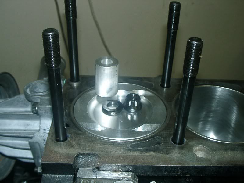

Per-Henrik Skrevet Mars 25, 2006 Rapporter Share Skrevet Mars 25, 2006 Nye stempler, cosworth\golf gti 16V strammehjul, regreim fra opel ascona 1,6 diesel, reimhjul med buede tagger hvis motoren er 93 eller eldre, fordelerløs tenning osv......... hvorfro nye stempler?? Siter Trenger 16v topp til volvo rød blokk. PM ME... Lenke til kommentar Del på andre sider More sharing options...
maxis Skrevet Mars 25, 2006 Rapporter Share Skrevet Mars 25, 2006 hvorfro nye stempler?? nye stempler trenger man vel ikke,men de må maskineres. Siter Lenke til kommentar Del på andre sider More sharing options...
lars_b Skrevet Mars 26, 2006 Rapporter Share Skrevet Mars 26, 2006 hvorfro nye stempler?? fordi ventilene butter i de orginale 8V stemplene, må ha nedskjæringene som på bilde Siter Les signaturreglene: http://www.bilforumet.no/faq.php Lenke til kommentar Del på andre sider More sharing options...
