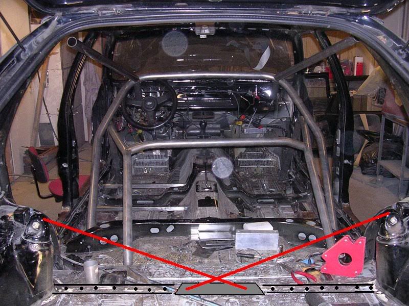

For å stive av dempertårnene bak har jeg fundert litt på å gjøre noe sånt (De foskjellige fargene er forskjellige ideer): (Malte det over bildet til Brede):
Mener det blir stivere å krysse de, eller å lage to trekanter festet i ei plate i golvet, enn å ha et stag gående på tvers direkte mellom tårnene. :)

Denne plata er ei forserkning som blir satt i ved montering av hengerfeste. Kan ta den ut, men da må du ta av hengerfestet også....
Så jeg bør lage et kryss istedet for å ha stag imellom tårna eller i tillegg? Kan du eller noen andre ikke tegne inn det optimale da? Og hva bør jeg bruke? 2" rør? Tenkte bare å få av lakken så kutte en V i enden av røra og sveise overdrevne sveiser. Burde ikke det holde?
Har prøvd å ta av hengerfeste, men det har blitt påkjørrt eller noe så selve festet er bøyd over skruene på ene sida. Skal prøve å rygge på det med en truck for å få retta det opp. :P
Den plata og hengerfestet må jo veie noen kilo og hjelpe litt.

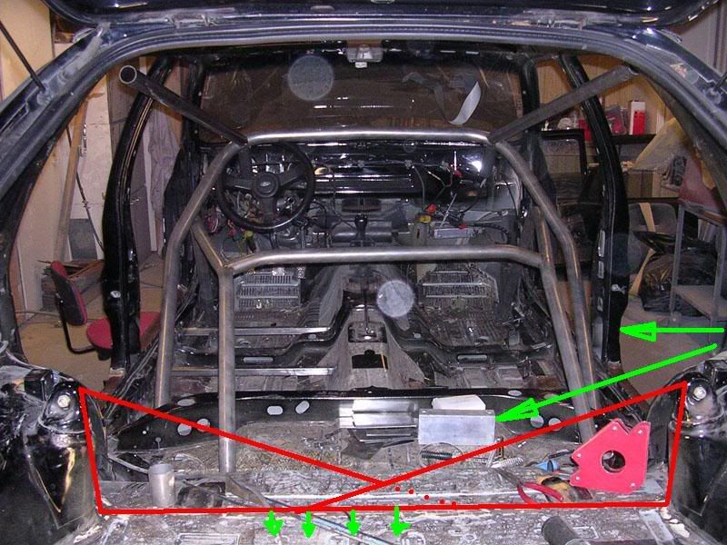

Her er tegning av slik jeg har lurt på å gjøre det:
Strekene og prikkene nederst viser ca hvor det ligger en kanal/profil under golvet (som også diffklumpen er festet i så vidt jeg husker), det grå feltet er bare ei feste/forsterkningsplate.
Et stag horisontalt mellom fjørtårnene vil kun overføre f.eks en trenkt kraft som presser mot høyre fjørtårn slik:
(Dette er veldig vanskelig å vise klart på ei tegning synes jeg)
De røde strekene er ei tenkt ramme de forskjellige stagene utgjør.
To kryssede stag vil overføre de slik:
Dimesjonen på rørene vil jeg tro holder med 25mm firkantrør eller 30mm rundt rør, 2mm gods er sikkert passe...
Å feste et fjørtårn med et annet mener jeg er en løsning som er god nok for de fleste, og jeg tror akkurat støtdempertårnene har blitt festepukter fordi de er stive og enkle å feste noe på uten for mye fuzz. (Fjørtårnene er jo forholdsvis stive originalt)
(Dette er bare synsing og tipping fra min side) ;)
