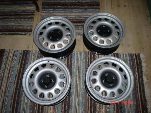

planene for bilen er og fikse den opp i orginalstand med noen tweekes, blir splitter nye G60 stålfelger og masse senking og muligens noen krystall lykter, ellers skal den være orginal og alltid nypolert seff...

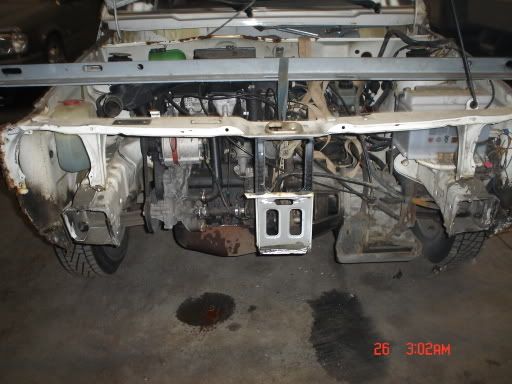

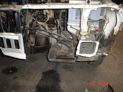

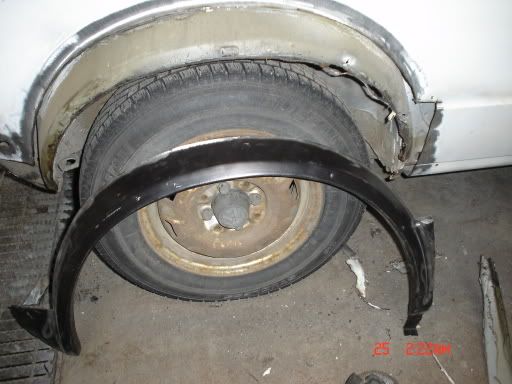

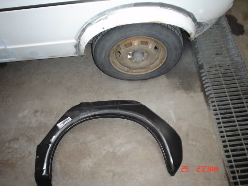

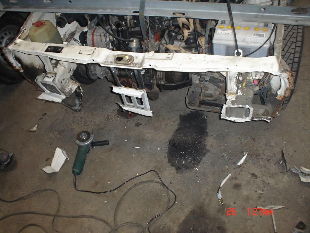

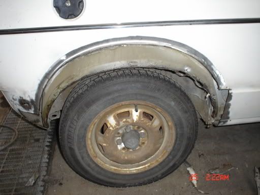

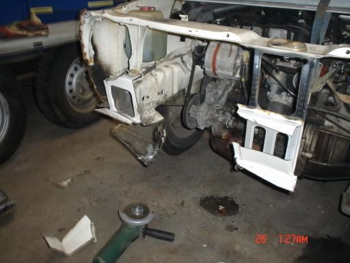

det som må gjøres er ihvertfall: fjerne litt overflaterust langs dører og sidene på bilen, sveise inn nye hjulbuer bak, ny frontplate, repsveise litt på tuppen av de indre forskjermene, nye forskjermer og til slutt lakke hele bilen...

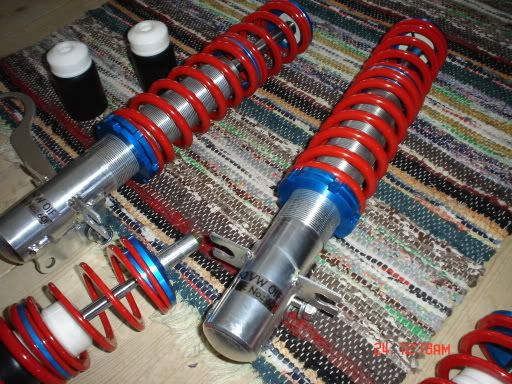

har kjøpt inn litt stash: forsjermer, frontplate, bakre hjulbuer, G60 stålfelger, Vmaxx justerbart senkesett... krystall lykter foran blir kjøpt snart...

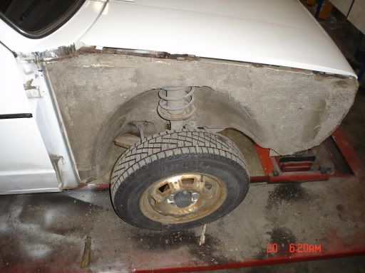

var ikke sååå ille... men som sagt måtte de ytre bakre hjulbuene byttes og begge forskjermene og frontplate og tuppen på de indre forskjermene( der hvor de er i kontakt med frontplaten) var pill råttent... men ingenting en vinkelsliper, et sveiseapparat og en god snus ikke kan fikse...

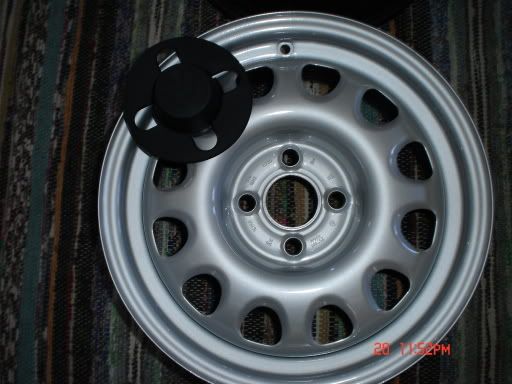

Planene er og la den glinse i ny lakk, med så mye senkning som mulig og G60 stålfelger... Fangerene skal selvfølgelig lakkes svarte evnt. smøres inn med noe svart guffe... også forsvinner blinkerene i forskjermene... Har også tenkt tanken og lakkere den indre delen av felgene blank svart eller hele felgen... lurer litt på det... Men de er utrolig fine og blanke i sølv da...

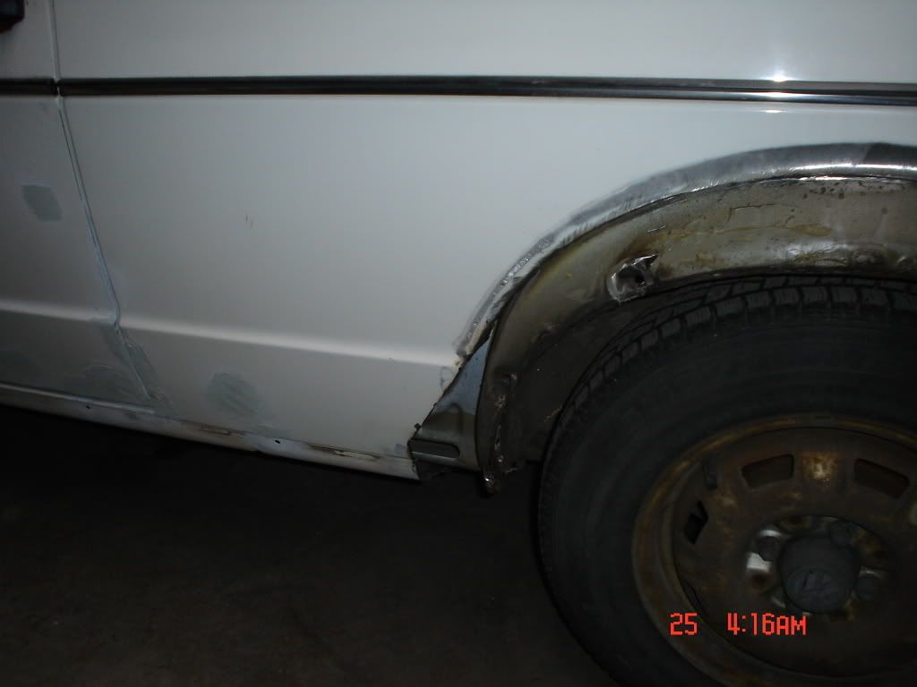

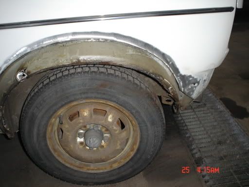

Alle mine planer fikk en uheldig slutt nå i april så jeg har ikke fått gjordt noe nå før siste uken desverre...
I alt maset glemte jeg og ta bilder av sveisinga og sånn men det ble veldig bra...

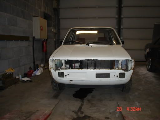

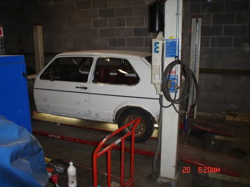

har knipset noen bilder idag...
I løpet av uken har jeg rett og slett tatt meg fri fra jobb og trening for og jobbe på bilen og har fått gjort ganske mye syns jeg...

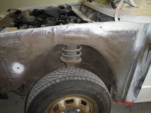

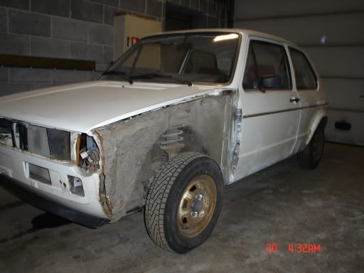

1. reparert ferdig de indre forskjermene og sprøytet over med rustkiller(som lager jernoksid utav rusten), grunnet og lakket over. Skal gå over med tektyl senere idag...

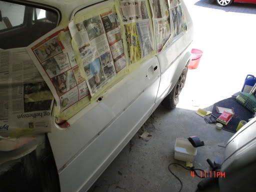

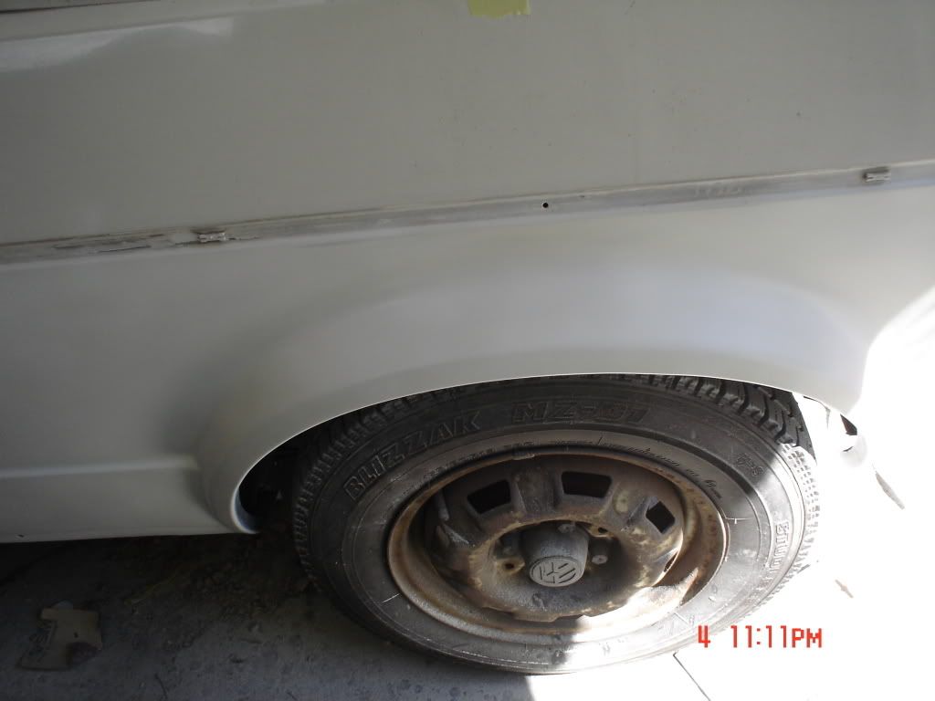

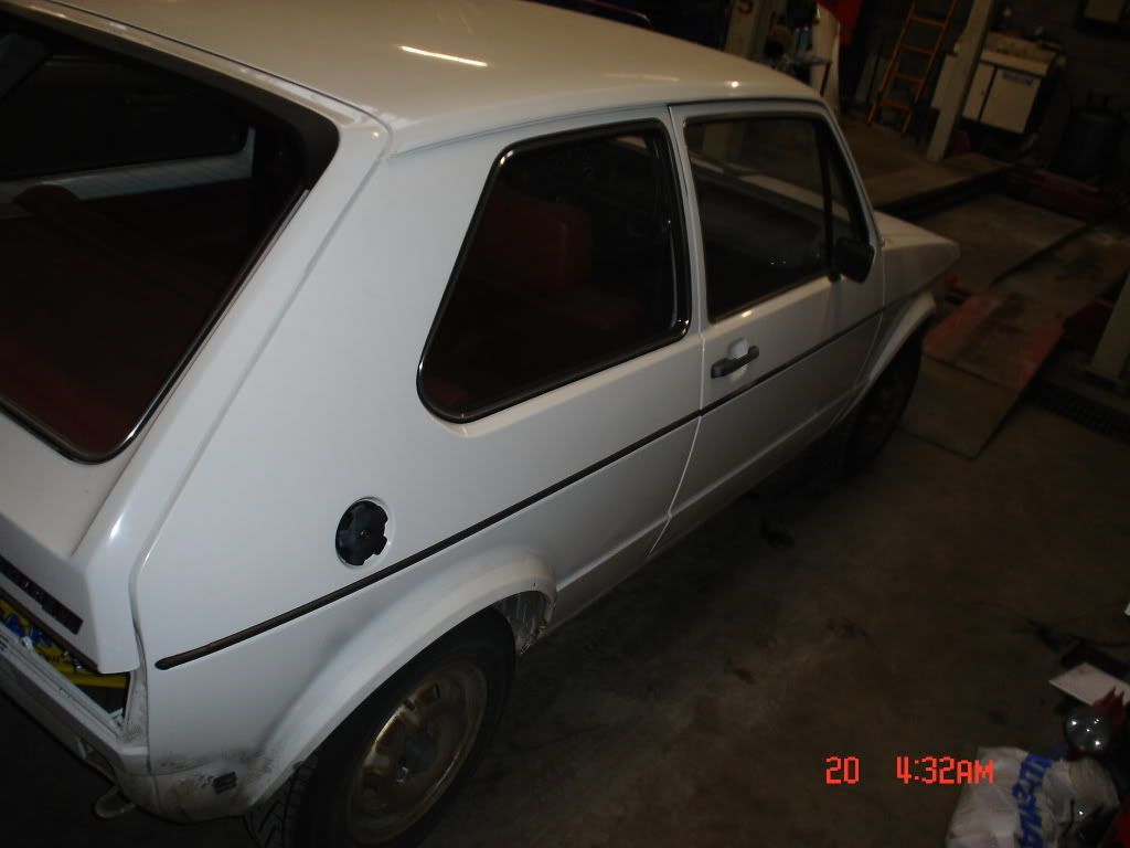

2. sparklet og pusset til jeg så mannen med ljåen(helt sant! han sto ute i gårsplassen!) på venstre hjulbue bak... og grunnet over... er fortsatt ikke helt fornøyd...
3. gått over resten av venstre side og det er snart perfekt!

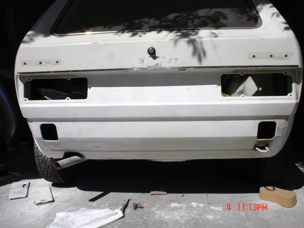

4. gått over bilen bak. under luken. ferdig i løpet av dagen i dag og så må det sprutes over med steinsprutbeskyttelsesfilm på nederste delen..
