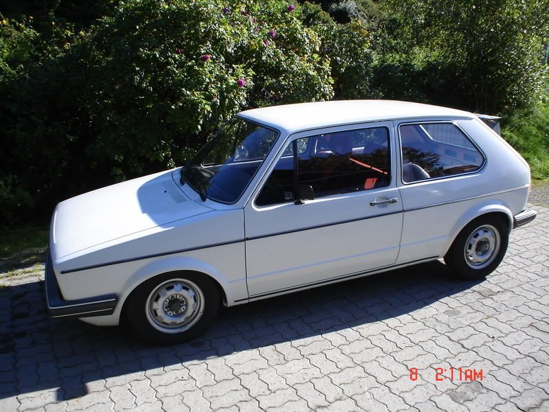

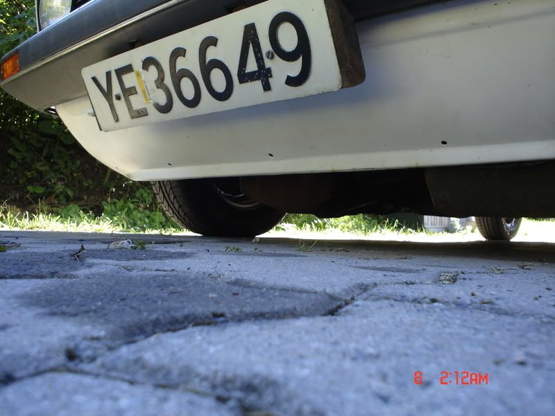

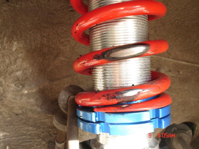

igår monterte jeg senkesettet foran og på venstre side bak,fikk ikke ut bolten på høyresiden bak så jeg skal plundre litt mer idag... lurte på en ting, hvis noen kan svare på det... tenkte jeg skulle senke den maks og foran ble den utrolig lav, men bak? ca 40mm lavere bare... skivene du justerer høyden med er i bånn rundt om... mulig den sekker sammen når jeg får montert på andre siden men tviler på at det blir like lavt som foran... eller må jeg kanskje fjerne den minste fjæra på toppen? vet ikke akkurat om det er så lurt...
uansett, her er ihvertfall noen bilder av bilen med 3 støtdempere montert:

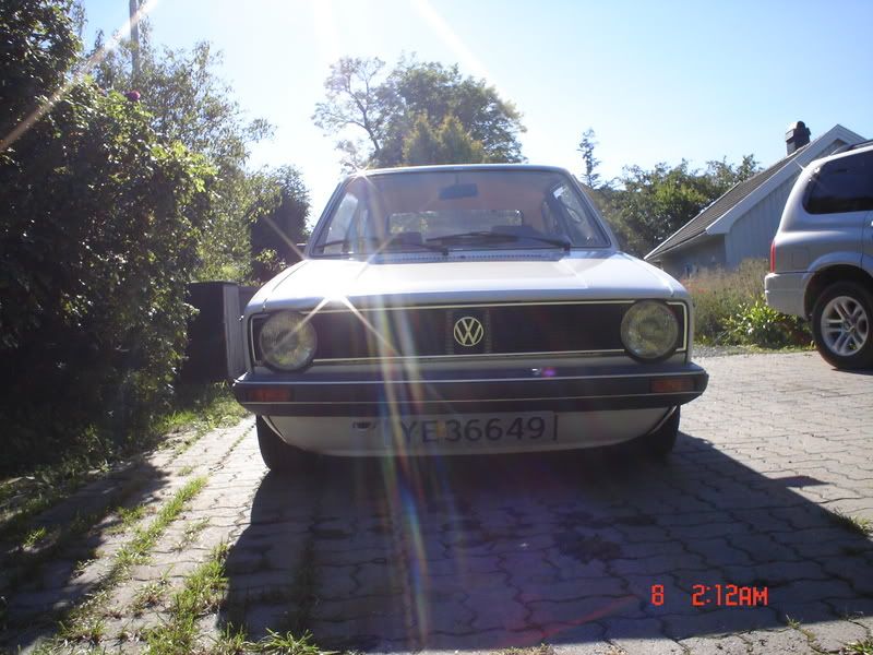

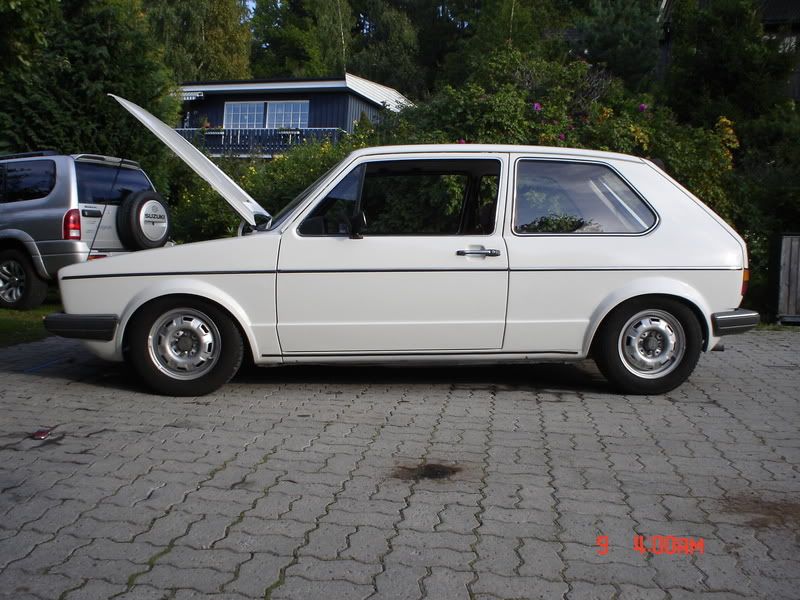

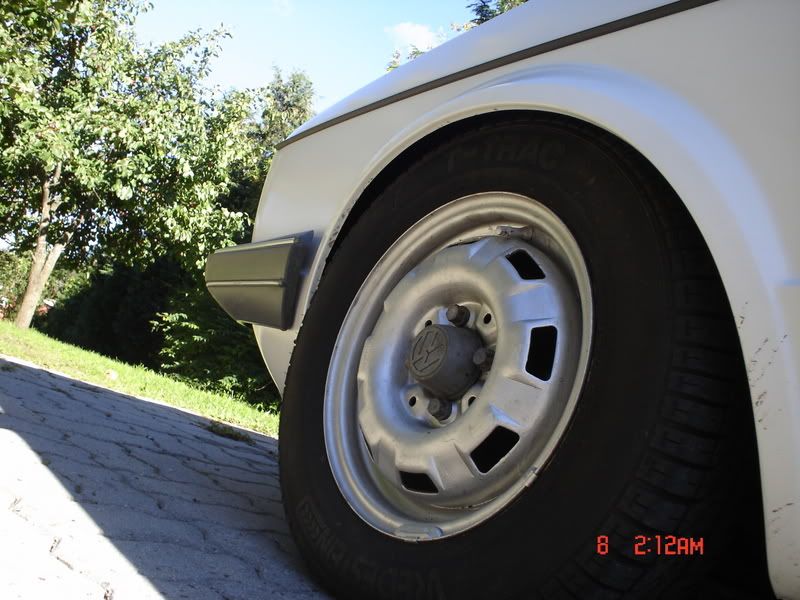

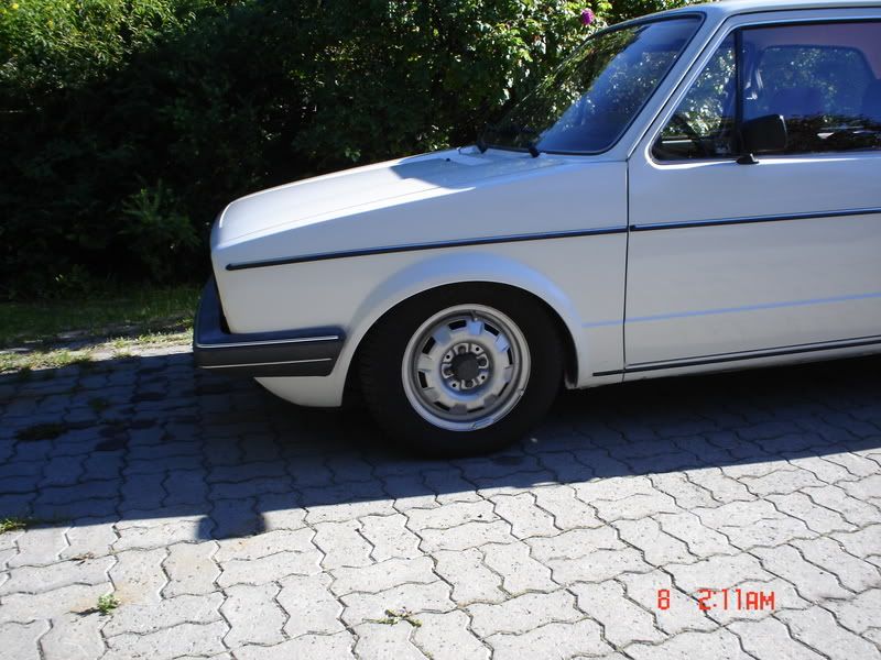

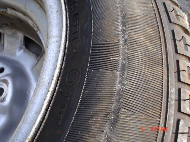

oki... senkinga bak løste seg faktisk da jeg fikk på på andre siden også... takk og pris... men chambere foran var feil så dekket subbet på støtdemperen... og høyre drivaksel tok oppi... skal kappe litt større plass over drivakslene og sveise igjen, men i mellomtiden kan jeg ikke kjøre så lavt som nå...
uansett.. her er noen bilder...

Du må ha minst 5mm spacere (avhengig av camber, kanskje 10mm foran) rundt om for å være sikker på at dekksida går klar av fjærbeinet. Ei dekkside flekser rimelig mye i sving (spesielt høyprofildekk), så du bør ha minimum en fingerbredde avstand inn til fjærbeinet. Hvor stor avstand som faktisk er påkrevet står oppgitt i TÜV-papirene til understellet ditt.

takk... mulig jeg bør space ja... men nå er chamber stilt og dekket tar ikke lenger borti støtdemperen så jeg kjører slik en stund til iallefall...
