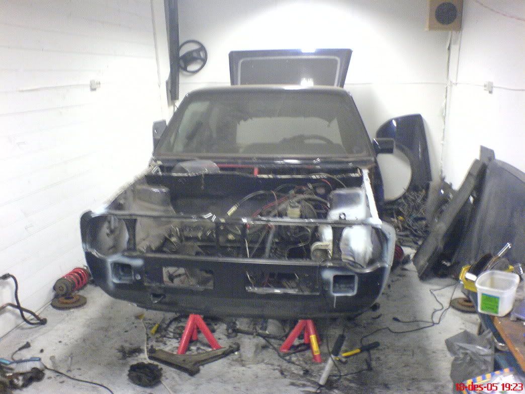

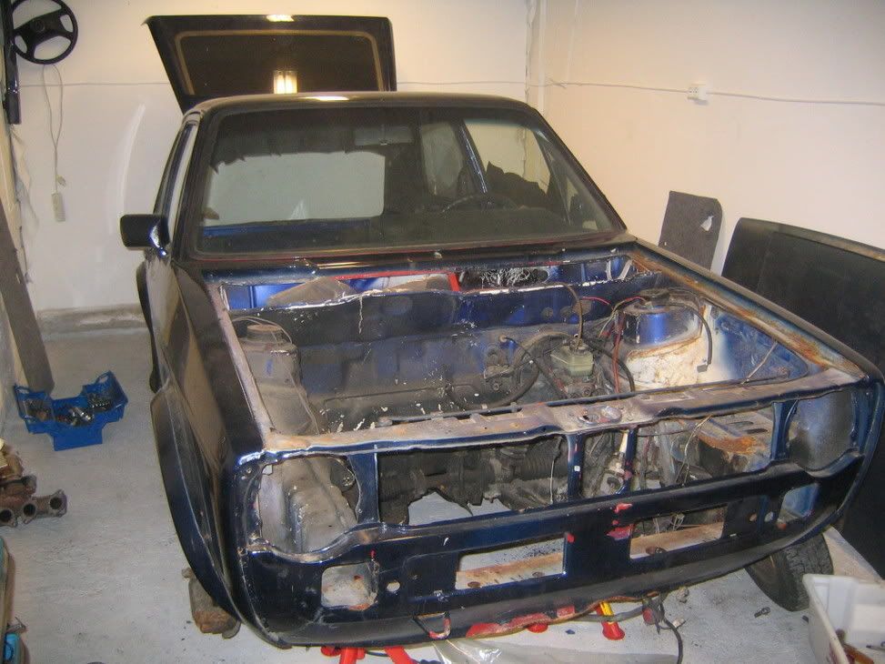

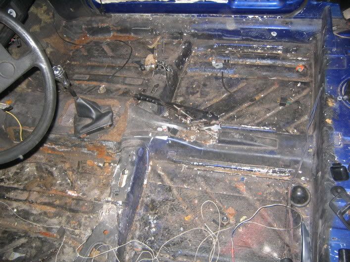

Satt igang med bytting av frontplate,fjerning av asfaltmatter og dritt inni samt litt rustsveising.

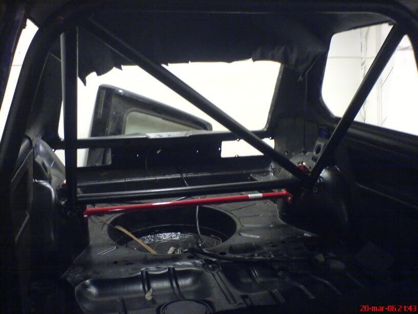

Alt innvendig ble lakket sort

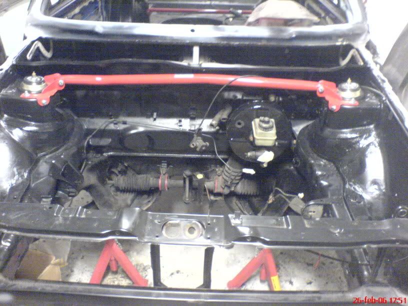

samt motorrommet
Ellers er det montert polyforinger overalt ;)

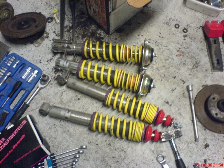

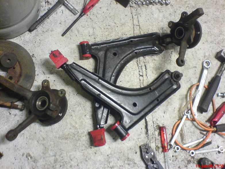

Samt KV variant 2,bonrath styrelager,halvbur og stabstag fra wiechers

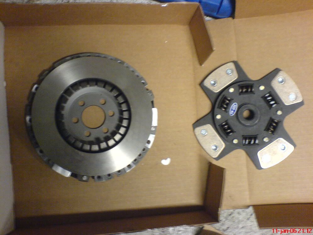

Ble investert i en skikkelig cluth også
stage 3+

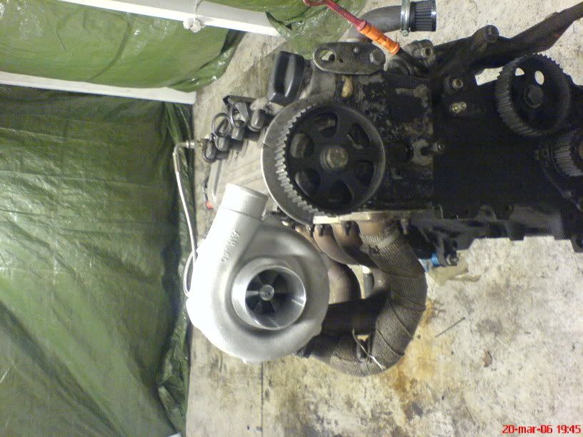

Motoren er en 1.8 16v KR med 2.2 20vt stempler/råder,korta S2 innsug,custom manifold fra TCR på forumet her,T3/04 Turbo.
Her er motoren montert for tilpassing av rør og eksos (noe som blir forbanna trangt pga stagoverføringen til girkassa)
