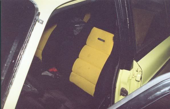

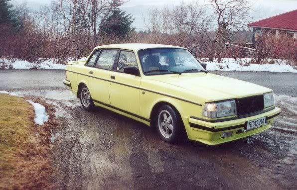

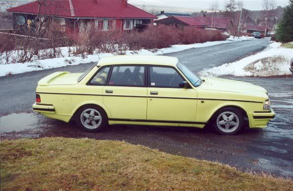

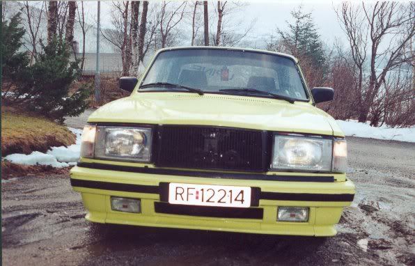

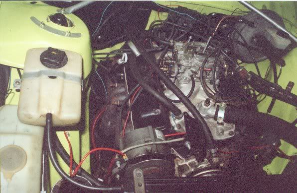

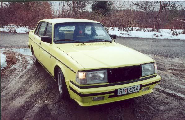

Må bare beklage billedkvaliteten da disse er tatt for fem år siden med 1 mega kredittkortkamera.
Bilen er mest trolig spiker i dag. Solgte den for fire år siden.
ka si deg så mye at bilen er avskjilter å fines i møre og romstal... siste eu kontrollen ble tatt i 1999.. de stod på
https://svvgw.vegvesen.no/http://timeplan.vegvesen.no/exttime/tidspunkt.aspx
men vet ikke hva som står der om bilen er vraket da...
