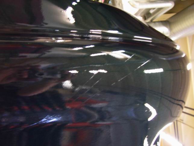

ViceGuy Skrevet Mars 25, 2006 Rapporter Share Skrevet Mars 25, 2006 Jeg har i dag fått lakkert mitt stylingsett av en jeg trodde viste hva han drev med. Etter en samtale med en lakkerer om hvordan lakken ser ut nå fant han ut at lakken har krakelert. Det er ikke over hele, men på sidene på fangerene (der de peker mot hjulhusene). Se nærbilde jeg tok av frontfangeren Mine spørsmål nå er: 1. Skal jeg godta jobben, prisen er avtalt til 1000 kr (jeg holdt lakken) 2. Hva kan jeg gjøre med dette,og hva vil det ca koste meg 3. Ved utbedring, er det mulig å skyggelakkere der dette har skjedd? Siter 2004 Ford Mondeo 1.8 Trend 1996 Ford Mondeo glx 2.0 (Død 21 August 2009) 1986 Yamaha XJ-600 http://www.my-ride.com Alle bilder på min side er digitalt signert og kopibeskyttet ifølge åndeverksloven Lenke til kommentar Del på andre sider More sharing options...

Autotune Skrevet Mars 25, 2006 Rapporter Share Skrevet Mars 25, 2006 Det der så mere ut som sprekker i glassfiberen/topp coaten på fangeren. Dette er helt normalt når det gjelder stylingdeler i glassfiber, og var nok der før lakkereren begynte med sin jobb. Dette er et problem som er vanskelig å bli kvitt, og det vil mest sansynlig dukke opp flere slike sprekker etterhvert. Siter The Power of Six Lenke til kommentar Del på andre sider More sharing options...
ViceGuy Skrevet Mars 25, 2006 Forfatter Rapporter Share Skrevet Mars 25, 2006 Nope, det er ikke sprekker i hverken glassfiber eller toppcoat, har selv pusset ned alt. Disse sprekkene (eller hva man skal kalle det) kom etter at klarlakk ble lagt på, de var altså IKKE der når grunning og basefarve var lagt på. Ang. at sprekkene var der før lakken ble lagt, så er jeg forundret over at du kan foreslå noe så dumt. Jeg har pusset, sparklet, sprøytesparklet og pusset igjen etter alle kunstens regler. Det eneste jeg ikke har gjort selv er å legge på grunning og lakk. Siter 2004 Ford Mondeo 1.8 Trend 1996 Ford Mondeo glx 2.0 (Død 21 August 2009) 1986 Yamaha XJ-600 http://www.my-ride.com Alle bilder på min side er digitalt signert og kopibeskyttet ifølge åndeverksloven Lenke til kommentar Del på andre sider More sharing options...
Autotune Skrevet Mars 25, 2006 Rapporter Share Skrevet Mars 25, 2006 Har jobbet som billakkerer i 12 år, og har lakket hundrevis av deler i glassfiber. Det er ikke alltid at sprekker vises i grunning og basefarge. Mulig jeg er veldig dum.... Men du har selvfølgelig peiling når du spør om hjelp her i forumet. Siter The Power of Six Lenke til kommentar Del på andre sider More sharing options...

Autotune Skrevet Mars 26, 2006 Rapporter Share Skrevet Mars 26, 2006 Riktig. Man bør ikke bruke over 40grader. Slike sprekker er ettersynk i lakken der det er sprekker i glassfiberen, og vises derfor ikke alltid med en gang, og vises sjelden før klarlakk kommer på. Siter The Power of Six Lenke til kommentar Del på andre sider More sharing options...
millhouse Skrevet Mars 26, 2006 Rapporter Share Skrevet Mars 26, 2006 Det der så mere ut som sprekker i glassfiberen/topp coaten på fangeren.Dette er helt normalt når det gjelder stylingdeler i glassfiber, og var nok der før lakkereren begynte med sin jobb. Dette er et problem som er vanskelig å bli kvitt, og det vil mest sansynlig dukke opp flere slike sprekker etterhvert. Akkuratt det samme jeg ville foreslå. Fikk sånne selv på min gamle bil med glassfiber støtfangere. Det er ofte lett og skylde på dårlig lakkerer. men kan jo sikkert være andre årsaker også. Men det ligner fryktelig da Siter GTti 244Rat 1975 FUNKSJON FØR FORM Daihatsu Modifiers Scandinavia Lenke til kommentar Del på andre sider More sharing options...
beemern Skrevet Mars 26, 2006 Rapporter Share Skrevet Mars 26, 2006 det er i hvertfall ikke krakelering, vist det hadde hvært det, ser det jo ut som at lakken koker, det der er jo langsgående sprekker. jeg er i hvertfall helt enig med Autotune, det er jo utrolig vanskelig og se bulker sprekker og lignende i en fyller eller lignende.. siden den stort sett er matt hvit eller grå. og det er jo plasttikk ekker glassfiber, vist den for eksempel har blitt bøyd litt mye under frakt eller lignende kan jo dette oppstå.. Siter Lenke til kommentar Del på andre sider More sharing options...
ViceGuy Skrevet Mars 26, 2006 Forfatter Rapporter Share Skrevet Mars 26, 2006 Får ta alle svarene i samme post, blir så mange svar ellers Har jobbet som billakkerer i 12 år, og har lakket hundrevis av deler i glassfiber.Det er ikke alltid at sprekker vises i grunning og basefarge. Mulig jeg er veldig dum.... Men du har selvfølgelig peiling når du spør om hjelp her i forumet. Mener på ingen måte at du er dum. Jeg oppfattet deg nok litt feil pluss at humøret ikke var på topp etter å ha sett dette. Spør maleren om han brukte varme under tørk på fangeren. Man skal som kjent aldri bruke høy varme på glassfiber. Var der når lakken ble lagt, det ble lagt i en tempratur på 25 grader, og tørket i samme lokale Riktig. Man bør ikke bruke over 40grader.Slike sprekker er ettersynk i lakken der det er sprekker i glassfiberen, og vises derfor ikke alltid med en gang, og vises sjelden før klarlakk kommer på. Dette var et stylingsett som hadde lakk før, jeg har bare reparert litt på frontfangeren å da fant jeg ut at det var like greit å lakkere alle delene. Det har ikke vært spekkdannelser der de vises nå. Men har i dag funnet ut at han har brukt en dupont tynner i basefarven isteden for den jeg handlet hos lakkverkstedet. Videre så innrømmet han i dag at han ikke hadde mere bil-klarlakk igjen og hadde derfor brukt industri-klarlakk. Lurer nå på om denne kombinasjonen kan ha forårsaket de sprekkene i lakken.... for som sagt så er jeg 1000% sikker på at de ikke var der etter at basefarven ble lagt (etter det kjørte jeg hjem og spiste middag, for så å reise tilbake å titte litt). Siter 2004 Ford Mondeo 1.8 Trend 1996 Ford Mondeo glx 2.0 (Død 21 August 2009) 1986 Yamaha XJ-600 http://www.my-ride.com Alle bilder på min side er digitalt signert og kopibeskyttet ifølge åndeverksloven Lenke til kommentar Del på andre sider More sharing options...
rallyeraider Skrevet Mars 26, 2006 Rapporter Share Skrevet Mars 26, 2006 Det der er helt klart sprekker i fiberen. er vertfall ikke lakkerern sin feil. Dårligt forarbeid, ettersom du kom med delene klar til lakk til han. Når jeg selv får deler som er ferdig pusset til lakk, sier jeg klart i fra om til kunden siden du selv har pusset tar jeg ikke på meg noe ansvar for forarbeidet er helt 100% Siter vw golf rallye turbo.Solgt http://www.home.no/rallyeraider Lakkering. send pm 95 escort cosworth Lenke til kommentar Del på andre sider More sharing options...
