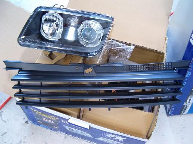

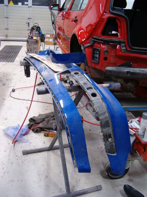

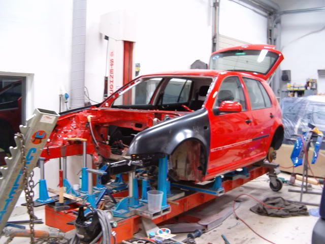

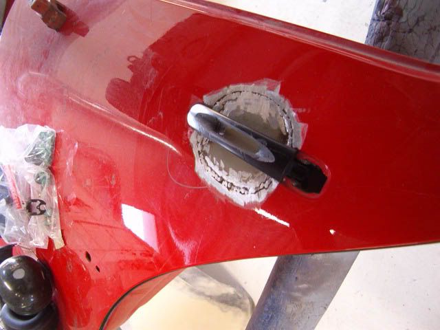

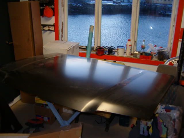

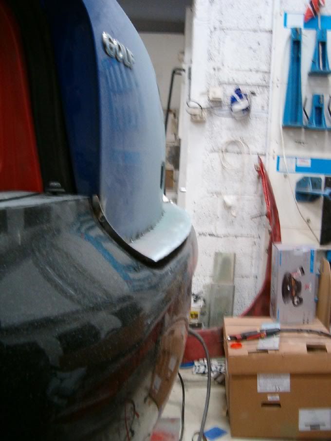

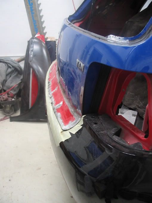

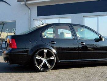

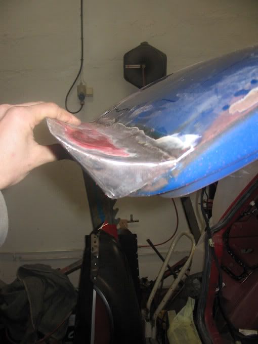

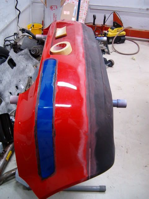

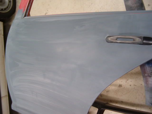

Audicab Skrevet Mars 26, 2006 Rapporter Share Skrevet Mars 26, 2006 Når vi nærmer oss stereo start, mått vi lag tråd her også. Er Erik Amundsen sin bil, eier og driver av Spesial lakkering i Svolvær. Min personlige lakkerer :) Bilen er en 2003 vw golf som skal bli bygget av Erik, Tommy, Sebastian og meg. Bilen ble kjøpt kollisjons skadet. Hovedsaklig skal følgende gjøres: Bilen rettes i jigg. Bora front (derav navnet, Bora+Golf= Bolf) Clean look (fangere, dører, lister, grill osv) Forlenge kanalene i stål To delt lakk Luftfjæring 19" felger 4 enkelt stoler Ground Zero/Pioneer stereo (glassfiber bygge) Takk til gutta som bidrar: Frank på http://www.lydibil.no Bjørn og Rune på http://www.iceaudio.no Anders på http://www.autod.no Håvard på http://www.superstyling.no slik så den ut i starten: Bora deler: baklyktene: Felgene ETA Titan X: slik blir farge kombinasjonen, sort matt oppe og rød blank nede med en sølv stripe i overgangen(dette blir også gjennomført inni bilen): bilen i Jiggen: Bakfanger cleanes: donor fanger lakkert sort blank for å sjekke for ujevnheter: dør cleaning: bakluke cleaning: dette er steroen som skal inn: Alt av kabler/sikringer osv fra Connection audison GZUC 165C frontsett x 3stk (2 foran og et bak) forsterkere (3stk) GZHA 2350X GZHA 4150X GZHA 2250 1stk 12" GZHW 30X i bagasjerommet 2stk 8" GZHW 20X mellom stolene bak 2 stk 7" Ground Zero skjermer og en Pioneer dvd spiller med skjerm pakke fra Anders :) 2m x 1,4m rød Alcantra 7m x 1,4m sort Alcantra +++++++ baksetet skal deles slik at det blir to stk stoler: demonterte det helt, og begynte å kappe :) stolene foran og bak skal trekkes opp i sort og rødt alcantra sveising: trekke opp baksiden av ryggen igjen, bruker industri kontaktlim for sprøyte, fantastisk vare :) måtte bygge om litt på skumgummien etter den var kappet: festene for setet måtte også bygges om/flyttes: prøvemont: Grunnet til denne sete jobbingen er for at stereoen skal støpes fram mellom stolene :) dørtrekkene maks demontert for vidre jobbing, skal støpes om samt lakkes todelt dashen fikk første runde fyller: skal all strukter bort og det skal lakkes to delt :) motor rommet er lakkert sort matt og montering har startet :) Siter Lenke til kommentar Del på andre sider More sharing options...

stein t Skrevet Mars 26, 2006 Rapporter Share Skrevet Mars 26, 2006 behandla dere dashn med noe før dere sprøyta på filler:-) Siter opel zafira opc 2007 opel vectra stv 20 DTH 1997 opel calibra 20 i 16v 1991 http://www.calibra.no/showcase.aspx?id=533 Lenke til kommentar Del på andre sider More sharing options...

Audicab Skrevet Mars 26, 2006 Forfatter Rapporter Share Skrevet Mars 26, 2006 behandla dere dashn med noe før dere sprøyta på filler:-) Ja vasket ned med silikon fjerner og sprøytet den med plastikk primer Siter Lenke til kommentar Del på andre sider More sharing options...
