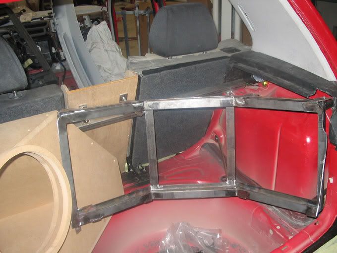

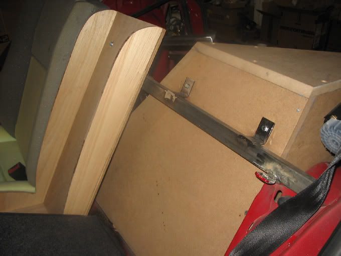

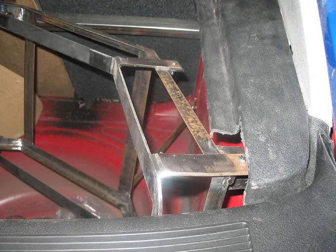

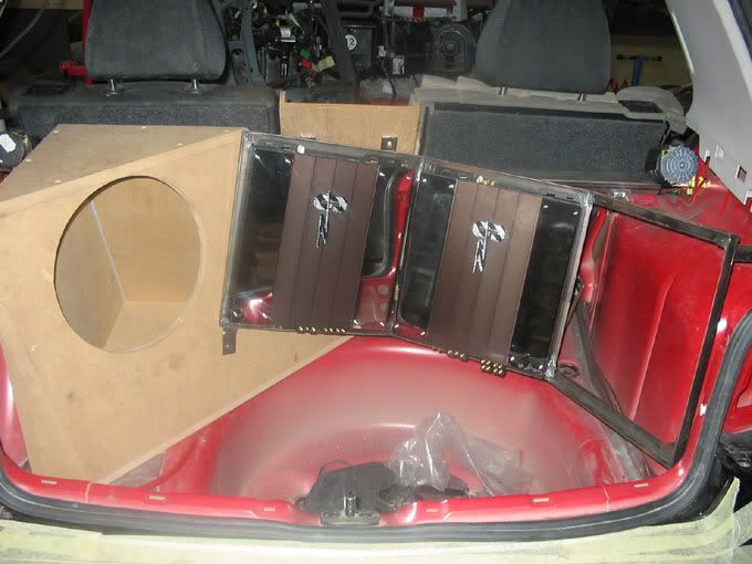

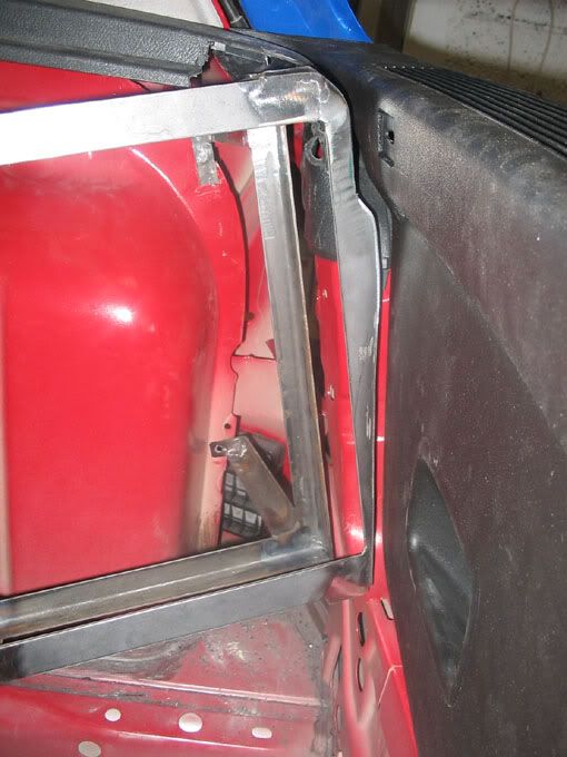

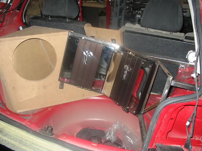

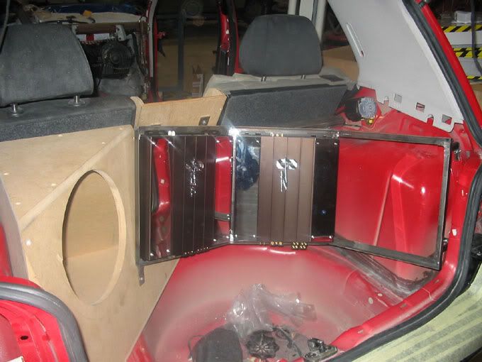

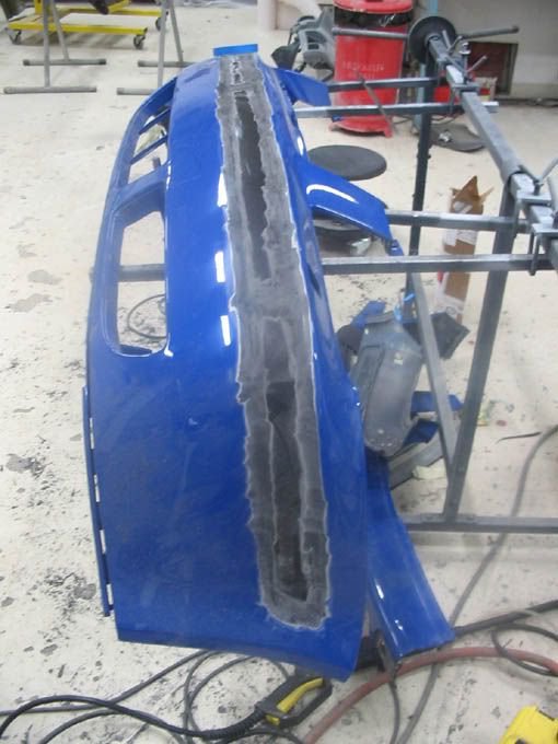

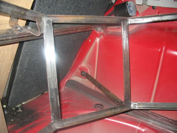

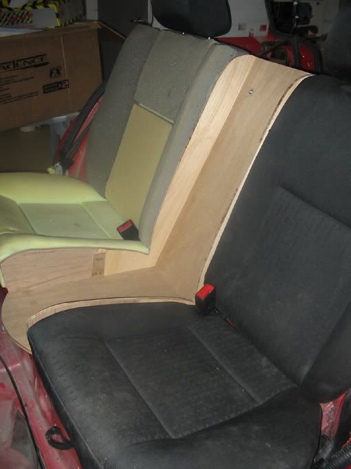

Audicab Skrevet April 4, 2006 Forfatter Rapporter Share Skrevet April 4, 2006 Så dagens update: Plast sveising av frontfangeren er igang, her skal også side luftinntakene nede sveises igjen, slik at kun hoved feltet i midten blir åpent. her er to av festen på subb kassen, gjennomgangsbolter. bygde bunnen til ny "midt konsollen" i baksetet sveiset ferdig rammene til forsterkerene, med fester og alt, bruker b.l.a gamlefestene for lastekrokene bak. måtte jo prøve et par forsterkere også :) Siter Lenke til kommentar Del på andre sider More sharing options...
Gjest Skrevet April 4, 2006 Rapporter Share Skrevet April 4, 2006 Jeg synes de passet veldig godt der! :D Kjempe pen bil, og råtøft prosjekt! :D Siter Lenke til kommentar Del på andre sider More sharing options...

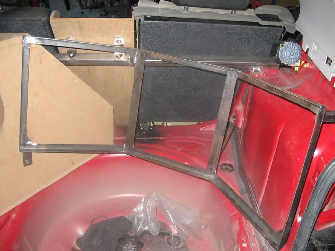

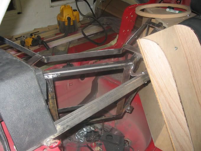

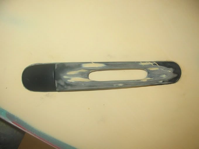

Audicab Skrevet April 7, 2006 Forfatter Rapporter Share Skrevet April 7, 2006 dagens update: Bygde ytter ramma til forsterkerene, den skal støpes inn i glassfiberen dekslet. ble ganske trangt mot luka...hehe..men det går :) beggynte også å "køstomisere" hattehylleholderene bygges slik at det blir enkelt å komme til når man legger ned seteryggen liten nærstudie av "køstomiserte" dørhandtakene og døra Siter Lenke til kommentar Del på andre sider More sharing options...

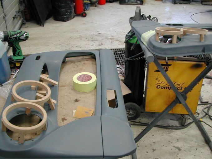

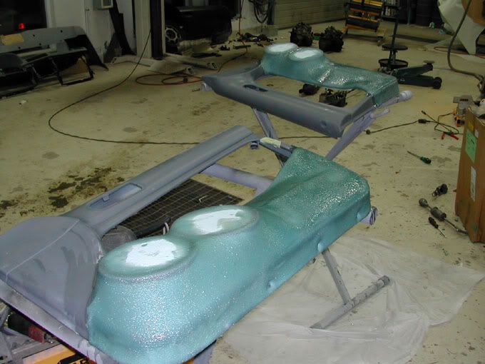

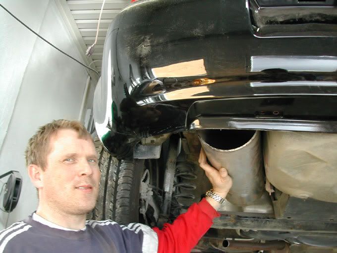

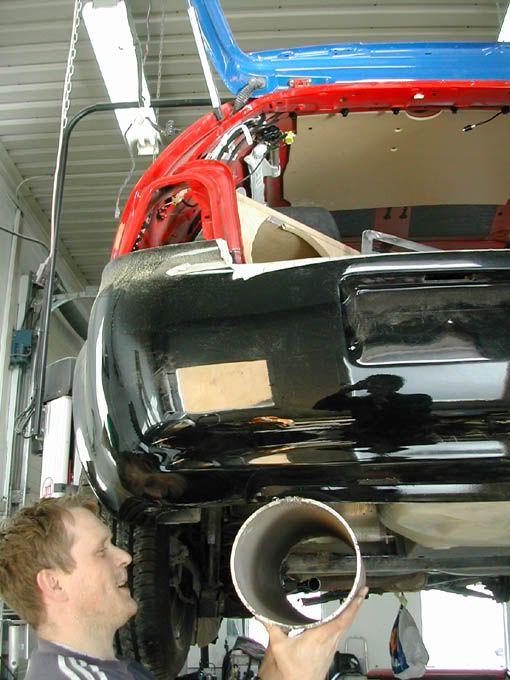

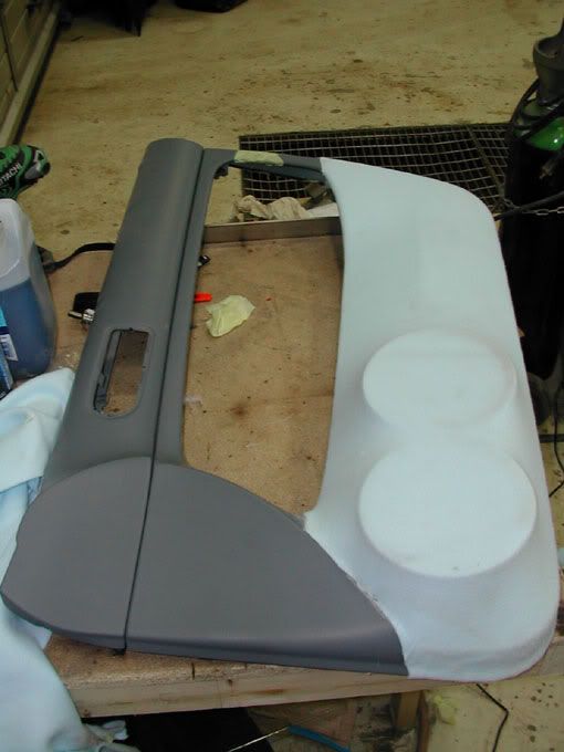

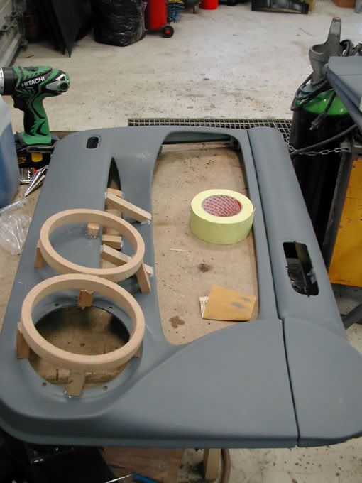

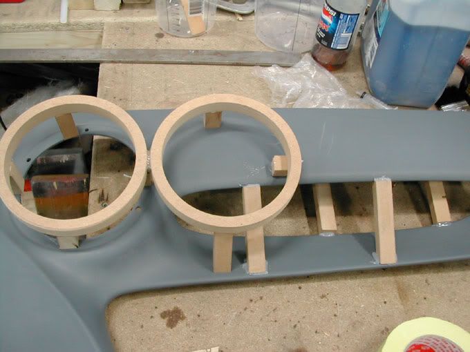

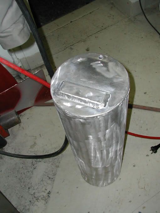

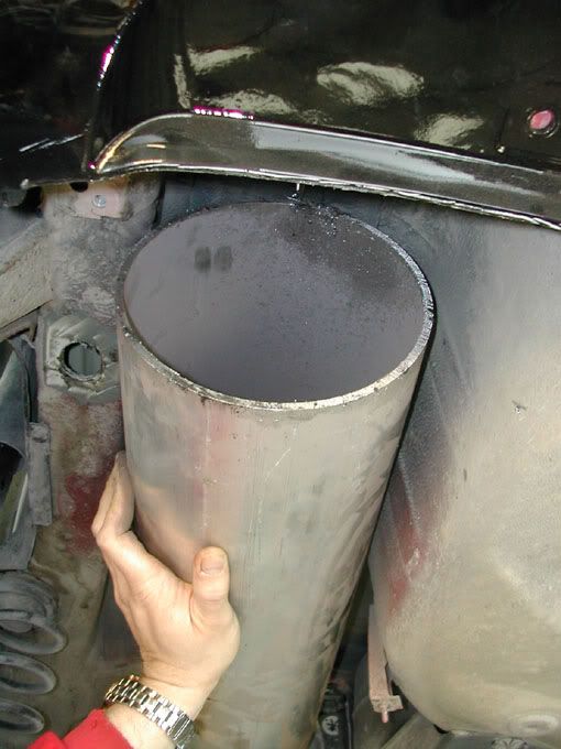

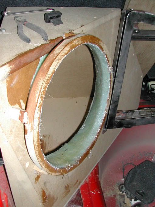

Audicab Skrevet April 8, 2006 Forfatter Rapporter Share Skrevet April 8, 2006 ble gjort litt idag: Først: Geir ble hyret i for å sveise luft tanke på mål: bort med bak potta Tester her tidenes eksos stuss Tanken nesten ferdig, skal lage fester slik at det passer på gamle bak potte festene. støpte også ut på subbkassen for å få dette til å stemme med resten: Prosjekt dørtrekk: to frontsett i dørene foran, her montering av mdf ringene. måtte stive av dør trekken siden de er ganske "spinkel" Så trekkes de med fleece, klart for polyester mettet fleece med polyester Siter Lenke til kommentar Del på andre sider More sharing options...

Odd Slette Skrevet April 11, 2006 Rapporter Share Skrevet April 11, 2006 Hei! Er det vanlig fleec teppe dere bruker ?? Mvh Odd Siter Lenke til kommentar Del på andre sider More sharing options...
KennethB Skrevet April 11, 2006 Rapporter Share Skrevet April 11, 2006 Hei! Er det vanlig fleec teppe dere bruker ?? Mvh Odd Ser ut som Irma fra Ikea det der ja... :) Siter Nytt prosjekt på gang ganske snart... :) Lenke til kommentar Del på andre sider More sharing options...
Audicab Skrevet April 11, 2006 Forfatter Rapporter Share Skrevet April 11, 2006 Ser ut som Irma fra Ikea det der ja... :) Stemmer det ja, her ryker det nok et par Irmaer før vi er ferdig :) Siter Lenke til kommentar Del på andre sider More sharing options...
acoupe Skrevet April 11, 2006 Rapporter Share Skrevet April 11, 2006 helt sykt hva du får til altså, gleder meg til flere oppdateringer med masse hva? jo BILDER!! Stå på! Har ett spørsmål, funker filler fint til å jevne ut struktur? skal ha gjort noen lister inne i bilen glatte. Siter 2002 Audi A6 TQ 1887 VW Polo Lenke til kommentar Del på andre sider More sharing options...
Odd Slette Skrevet April 11, 2006 Rapporter Share Skrevet April 11, 2006 Stemmer det ja, her ryker det nok et par Irmaer før vi er ferdig :) Hei! Skjønte ikke helt denne.......... IRMA ?? Mvh Odd Siter Lenke til kommentar Del på andre sider More sharing options...
Audicab Skrevet April 11, 2006 Forfatter Rapporter Share Skrevet April 11, 2006 Hei! Skjønte ikke helt denne.......... IRMA ?? Mvh Odd Er rett og slett et fleece teppe på Ikea som heter Irma :) meget billig er det også ;) helt sykt hva du får til altså, gleder meg til flere oppdateringer med masse hva? jo BILDER!! Stå på! Har ett spørsmål, funker filler fint til å jevne ut struktur? skal ha gjort noen lister inne i bilen glatte. Takk takk, masser av bilder vil komme ;) Ja fyller har som funksjon å jevne ut små ujevenheter som f.eks struktur Siter Lenke til kommentar Del på andre sider More sharing options...
