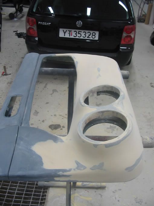

stein t Skrevet April 15, 2006 Rapporter Share Skrevet April 15, 2006 Økt med spakling og pussing her idag :) [xIMG]http://i3.photobucket.com/albums/y80/AudiV6cab/Bolf/a161.jpg[/img] [xIMG]http://i3.photobucket.com/albums/y80/AudiV6cab/Bolf/a162.jpg[/img] fikk også på fyller på to av trekka [xIMG]http://i3.photobucket.com/albums/y80/AudiV6cab/Bolf/a163.jpg[/img] [xIMG]http://i3.photobucket.com/albums/y80/AudiV6cab/Bolf/a164.jpg[/img] [xIMG]http://i3.photobucket.com/albums/y80/AudiV6cab/Bolf/a165.jpg[/img] hvordan i h.... får du det så jamt å fint:-( Siter opel zafira opc 2007 opel vectra stv 20 DTH 1997 opel calibra 20 i 16v 1991 http://www.calibra.no/showcase.aspx?id=533 Lenke til kommentar Del på andre sider More sharing options...
gundersenautoparts Skrevet April 16, 2006 Rapporter Share Skrevet April 16, 2006 Kjempebra arbeid dette! Siter Lenke til kommentar Del på andre sider More sharing options...
Audicab Skrevet April 16, 2006 Forfatter Rapporter Share Skrevet April 16, 2006 hvordan i h.... får du det så jamt å fint:-( bare grunnlaget er rett så er bare "noen" timer spakkling og pussing :) Siter Lenke til kommentar Del på andre sider More sharing options...
Renault19 Skrevet April 17, 2006 Rapporter Share Skrevet April 17, 2006 Hva brukte du for å få den fine gråe fargen fra http://i3.photobucket.com/albums/y80/AudiV6cab/Bolf/a144p.jpg til http://i3.photobucket.com/albums/y80/AudiV6cab/Bolf/a165.jpg ?? Siter Lenke til kommentar Del på andre sider More sharing options...
autod Skrevet April 17, 2006 Rapporter Share Skrevet April 17, 2006 Hva brukte du for å få den fine gråe fargen fra http://i3.photobucket.com/albums/y80/AudiV6cab/Bolf/a144p.jpg til http://i3.photobucket.com/albums/y80/AudiV6cab/Bolf/a165.jpg ?? det er fyller :) den skal slipes å lakkeres:) Siter Lenke til kommentar Del på andre sider More sharing options...

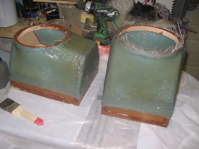

Audicab Skrevet April 18, 2006 Forfatter Rapporter Share Skrevet April 18, 2006 Her litt update fra dagens økt: Forsatte på små kassene fleece og polyester her skal det minst 5 lag fiber duk på viser også et bilde hvordan dørsidene ser ut uten fyller Siter Lenke til kommentar Del på andre sider More sharing options...

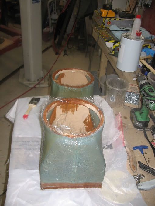

Audicab Skrevet April 19, 2006 Forfatter Rapporter Share Skrevet April 19, 2006 dagens økt: La først tre lag duk på subbkassene Tommy sveiset på bakluken Laget prototype/mal for 7" skjermene, denne skal lages i stål ca slik vil den bli stående bilde av ny dynamo, 120A Siter Lenke til kommentar Del på andre sider More sharing options...
